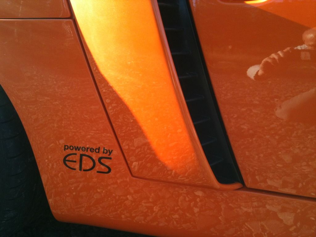

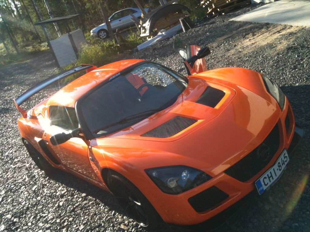

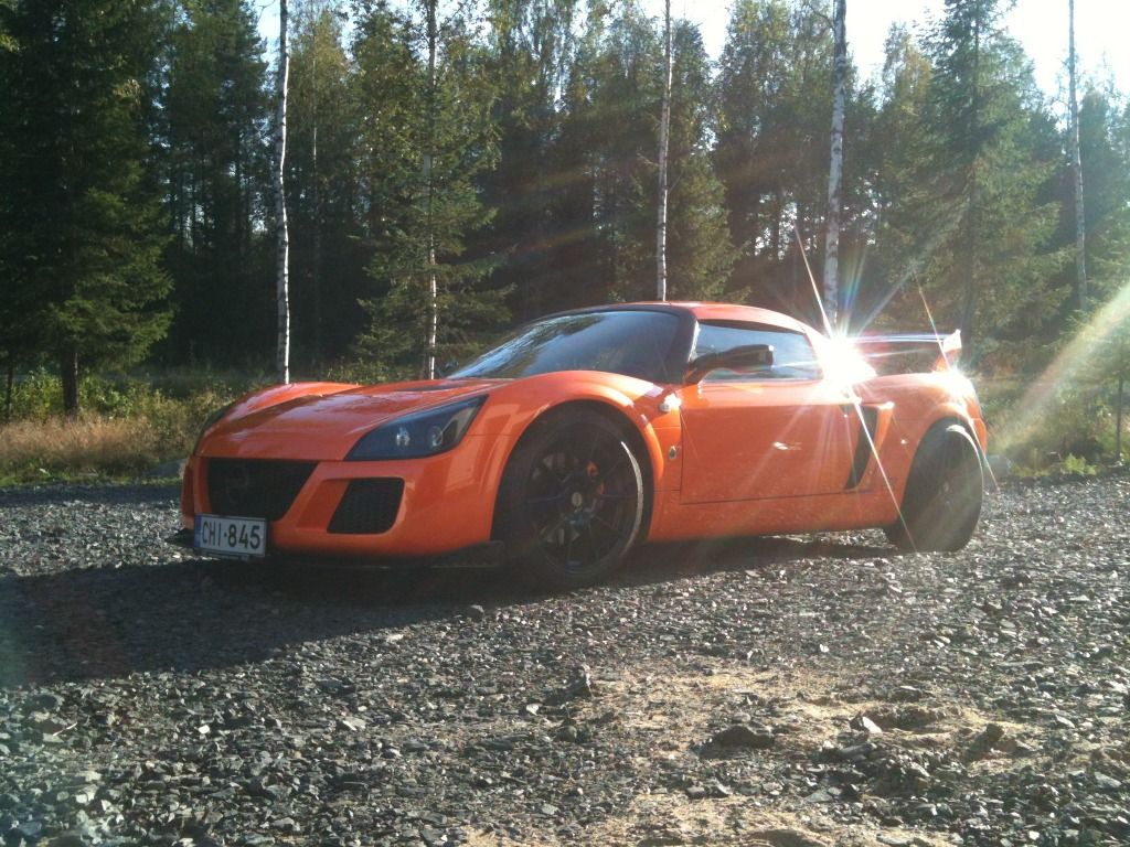

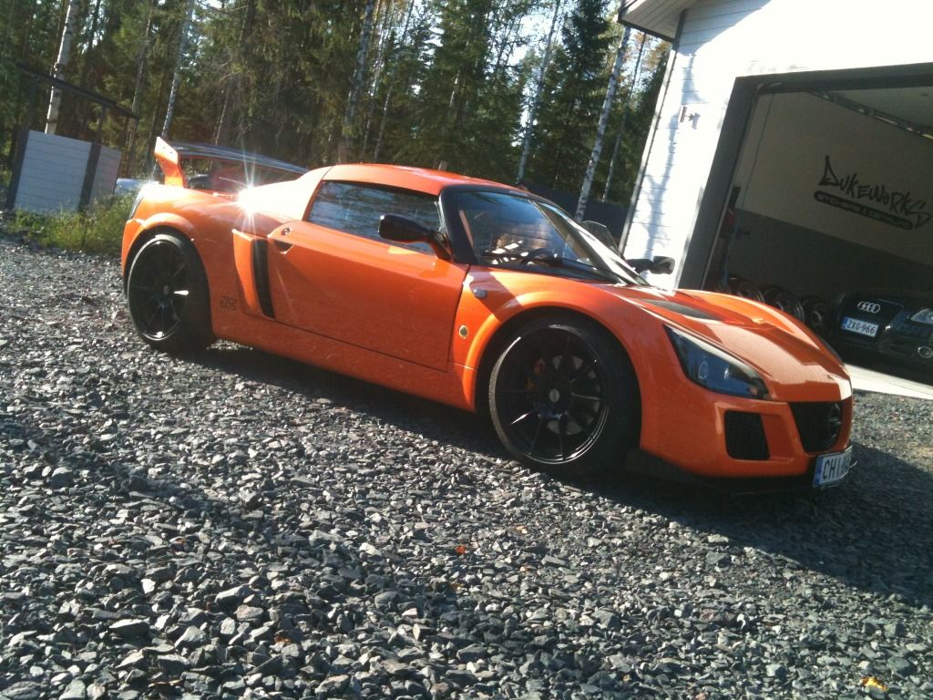

Muutama ilta-auringossa otettu kuva tältä päivältä.

on se vaan hieno :peukku:

onse hien(o)peli -(z)-

Tää on nyt sitten sitä moottori pornoa parhaimmillaan. Aivan s*atanan upea laite kaikin puolin. -(z)- :lovin:

Väri on kyl kohillaan :peukku: ainaki oranssin kohalla. Vanteet ei oikeen erotu edukseen mustana joten jotain gunmetallia äkkiä kehiin mustiin osiin nii avot :wink:
