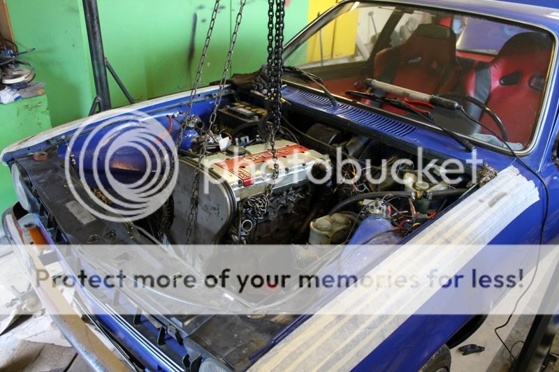

Purin vanhan Omegan painelaakerin kun siinä oli klapia mahottomasti ja muutenkin heikossa hapessa.
Sitten kuvan mukaisesti ladoin päällekkäin Astran painelaakerin ja tuon Omegan laakerin (vasemmalla on sen Omegan laakerin kuoria, lähinnä ulkonäkö juttuja, olivat vaan paikallaan kun mietin oisko nuiden avulla jonkin kierteellä toimivan lukituksen nuiden osien välille saanut mutta ei nuista siihen ole)
Hieman enemmän ladottuna ja "valmiina".
Periaatteessa omasta mielestä pätevän oloinen ja kun kokeilin paikallaan, otti laakeri asetelmaan kiinni ja tuntui olevan käpälälläkin vielä paljon liikkumatilaa (pari prikkaa oli kylläkin sen "kuulan" alla):
Yksi probleema vaan ois:
Eli ton A Omegan laakerin ja tän Astran laakerin välillä on alle 1mm välys ja nämä materiaalithan on erilaisia (metallia ja muovia). Melko jämäkkä tuosta tuli kun hieman muovia pistin väliin ja jos tuohon jonkin liiman pistäis niin aika hyvinhän se jämähtäis. Liukumiseenhan tuo ei periaatteessa vaikuta. Mielipiteitä? Periaatteessahan tuo ei rasitu pahasti tuossa pitkittäissunnassa ja onhan tuo Astran laakerikin ainoastaan sellaisen kumihuulloksen varassa kiinni siinä laakerituessa eli ihan vetämällä lähtee irti.
Toinen asia mitä mietin niin tuo Astran laakerin kaulus kun on muovia ja että mitenkä se kestää tuolta päästä painaa kun eihän sitä silleen periaatteessa ole suunniteltu. Tuota tiesti vois vahvistaa kun laittais metalliputkea joka tukis tuota Omegan laakerin ja Astran laakerintuen väliä.
Juu, tiedän, tää on vähän "lowbudget" viritys ja pohdiskelu, mutta kun ei ole sorvia itellä eikä oikein tiedossakaan niin ei Spikeyn mallilla kykene tekemään
Mietteitä, onko tässä mitään järkeä?
