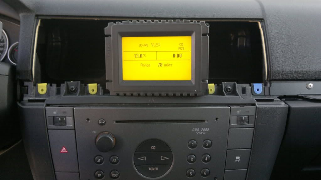

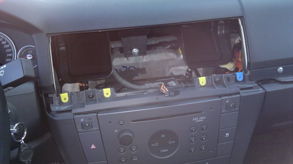

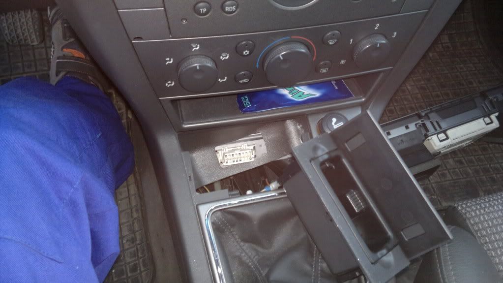

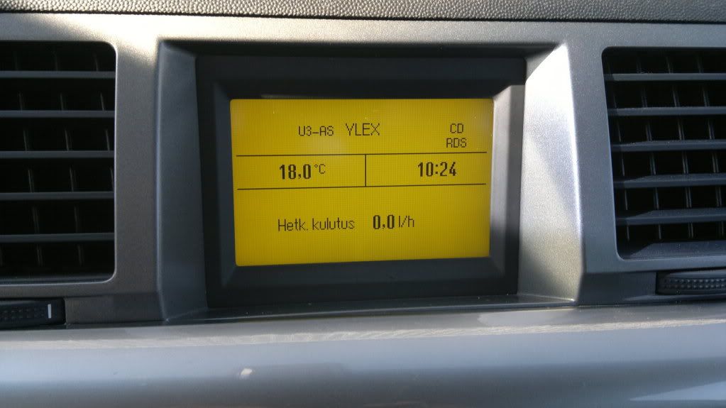

Tuli tuossa tänään tehtyä Signumiin näytön vaihto + ajotietokoneen asennus.
Tilasin Ebaystä tarvittavat tarvikkeet Kuva

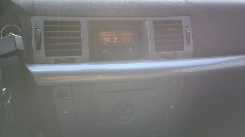

Lähtö kohta oli tälläinen Kuva ja loppu tulos
KuvaKaikki toimii hienosti ja ei ollut paha homma tehdä.
On kyllä paljon paremman näköinen tuo isompi näyttö ja onhan sekin kiva että on ajotietokonekin.
Tuossa pari asennus kuvaa. Kuva Kuva Kuva

Siihen tulee ainakin, hetkellinen kulutus, keskikulutus, kulutettu polttoainemäärä, keskinopeus, toimintasäde, ajettu matka, ulkolämpötila. Nämä nyt ainakin isännän vectraan tuli kun laitoin siihen tidin tilalle tuollaisen gidin.

Ei sovi b vectraan tuo näyttö, tuo kun käyttää can väylää toimiakseen ja b vectrassa sitä ei ole. Asensin sen siis -02 mallin c vectraan jossa 2,2dti kone. Asennuksessa ei mitään ihmeellistä sinänsä, liittimen vaihto ja johdot vähän vaihtaa liittimissä paikkaa ja lisäksi 2 extra johtoa pitää vetää obd pistokkeelle. Siinäpä se, huomattavasti helpopi homma kun b malliin tietokoneen laitto jälkikäteen. Tietenkin noiden jälkeen tarvii tehdä vielä ohjelmointi että pelaa.
