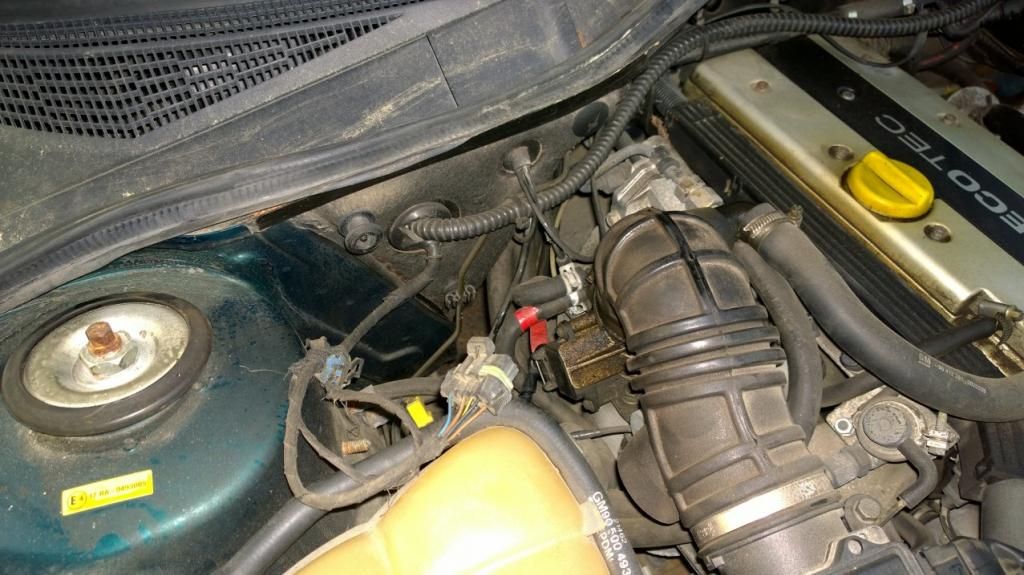

Mikähän liitin mahtaa olla kyseessä? Auto on Omega B 1995 X20XEV. [img]
[/img]http://i1287.photobucket.com/albums/a64 ... 7088ec.jpg

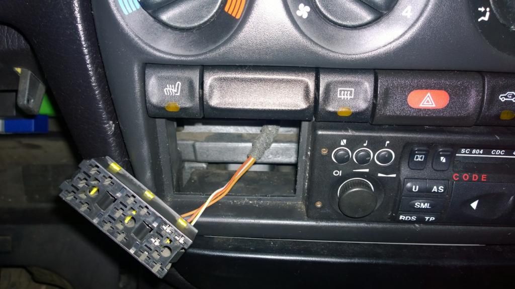

Ja tässä olis vielä toinenkin liitin. Soittimen vierestä löyty ton lokeron alta.

Ylemmässä kuvassa on vakkarin boxin liitin ja alemmassa TC-napin liitin.

Eli siiiis, saisko tohon laitettua vakkarin?? Vai?? ja jos saa, niin kuinka?

Oliko näihin niin helppo että toi vakkarin boksi kiinni, viiksi jossa on napit, johdon päähän ja koodia sisään?
Juho M-P
Viestit: 16132
Re: Omega B liitin
Viesti Kirjoittaja Juho M-P »
Vakkarille tarvitaan se säädinmoottori ja vaijeri joka vetää kaasuvaijeria.
Mutta johdot on kaikelle ja koodausta ei tarvi.

Juho M-P kirjoitti:Vakkarille tarvitaan se säädinmoottori ja vaijeri joka vetää kaasuvaijeria.
Sitä meinasin tolla boksilla kun ei virallinen nimi sattunut mieleen :D onko noita montaa mallia vai käykö sama säädin kaikkiin omegoihin missä vanha kunnon vaijerikaasu?

Eli purkuautosta boksi liittimeen kiinni, uusi viiksi ja toi vaijeri kaasulle? Mitenhän toi vaijeri laitellaan ?? Ja minkälainen boksi tohon käy?

Ja tarviiko kytkinpolkimellekki laitella jotain??

Kytkinpolimelle se kytkin joo, kaasuvaijeri vaan irti ja toi vakkarin vaijeri alle ja kaasuvaijeri takas :)

Ahaa.. Eli samaan rakoon kaasuvaijerin kanssa. Kuinka toi kytkinpolkimelle tuleva kytkin sitten??
