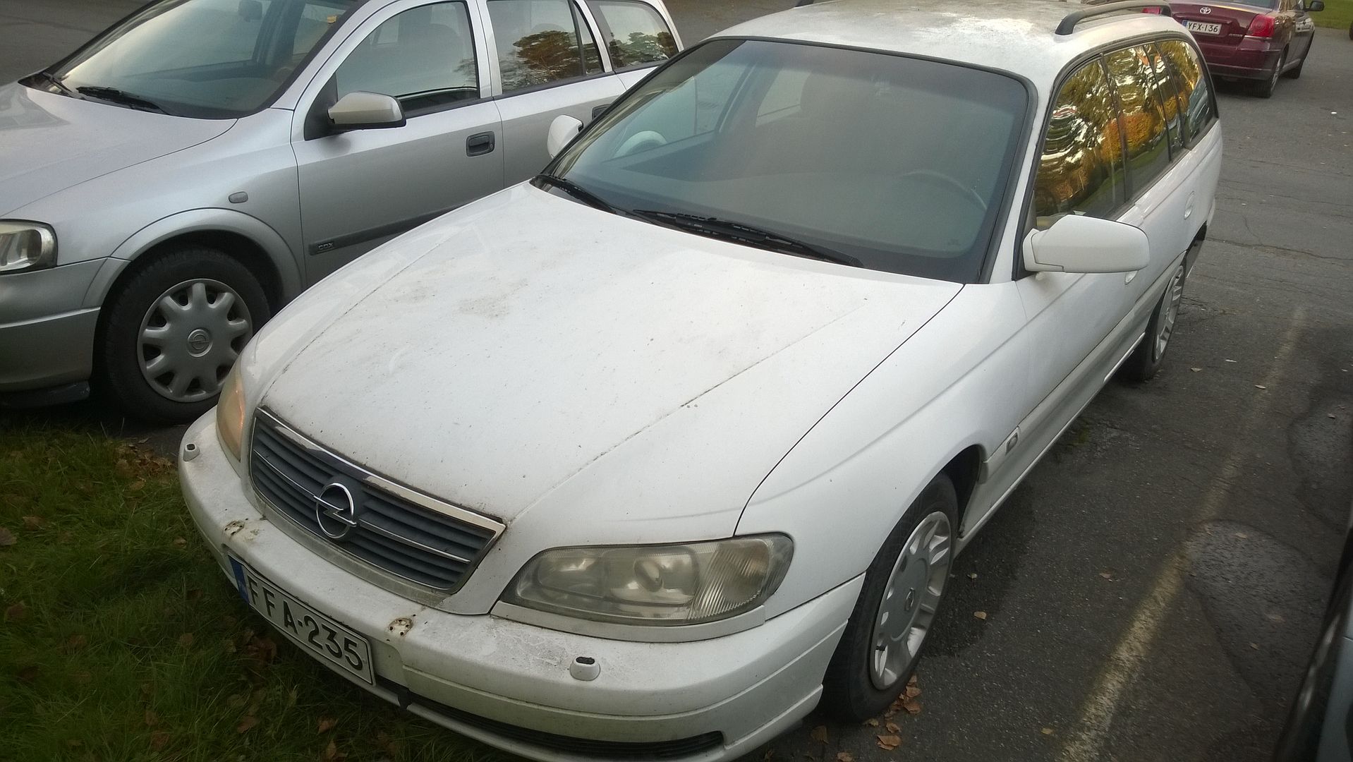

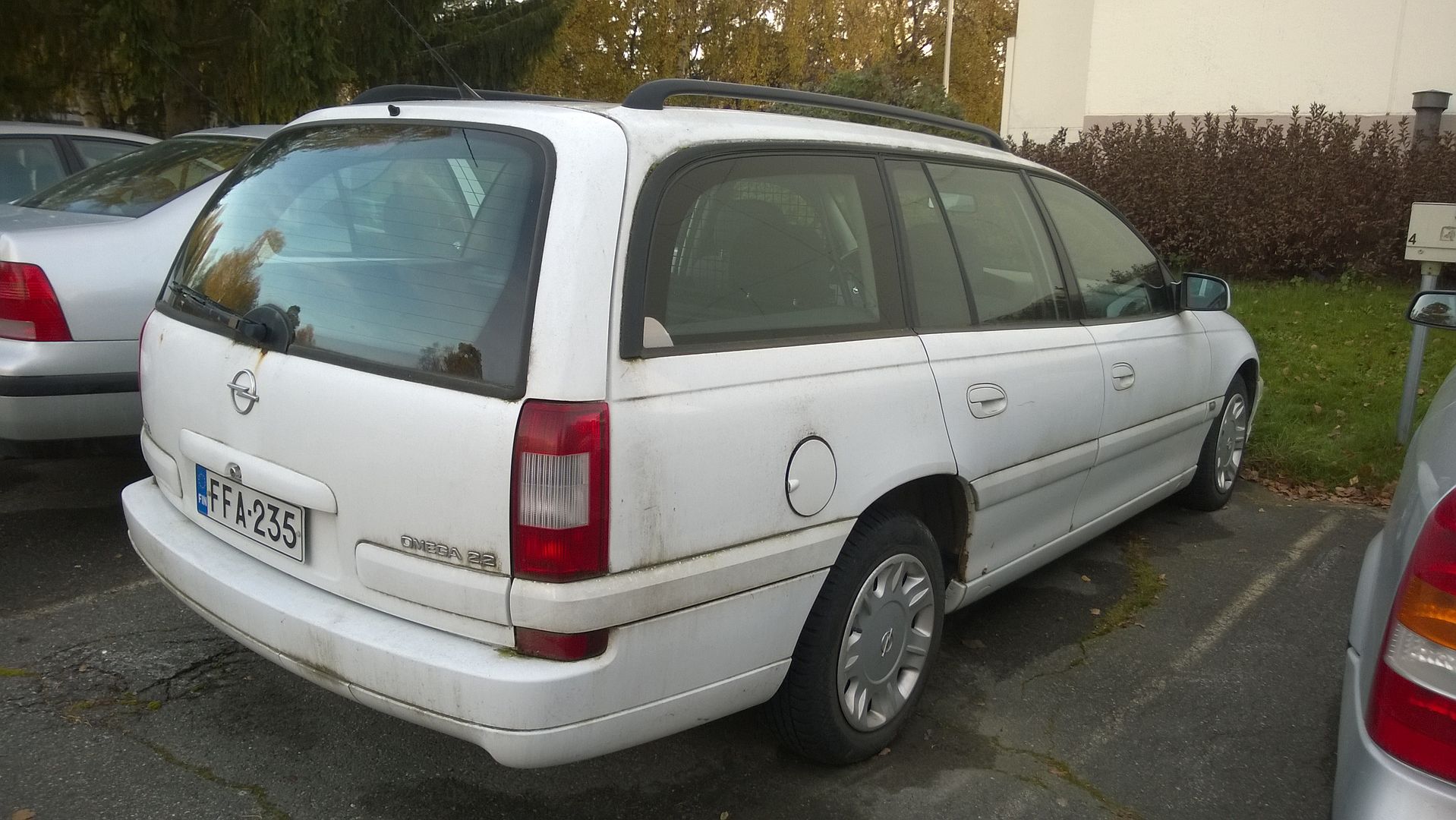

Taas ollaan omega miehiä. Tavoite lähinnä nyt aluksi vaan saada pitkään seisonut auto katsastettua ja ajoon. Lähtö tilanne 3-vuotta seissyt auto:

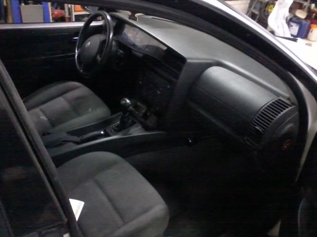

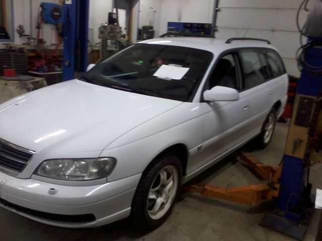

Kaikista työvaiheista en tietenkään taaskaan muistanut ottaa kuvia. Nyt auto on kertaalleen pesty sisältä ja päältä, valot yms ropailtu kuntoon:

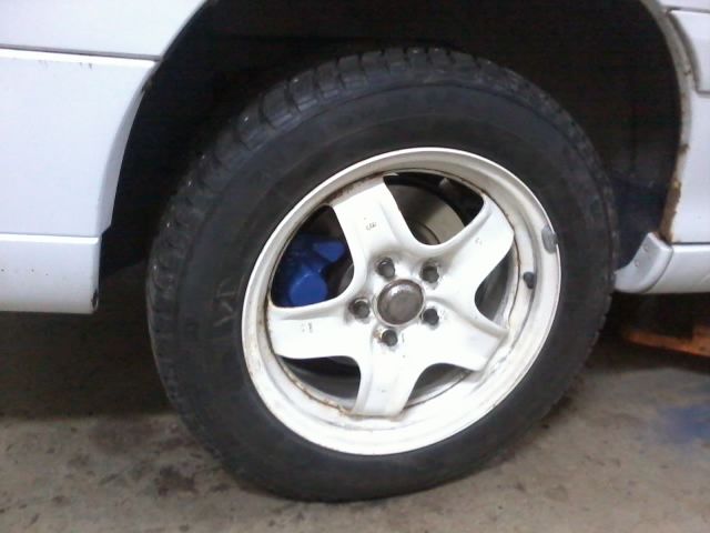

Yllätyksenä taas päästiin ropaamaan takajarruja ja käsijarrua. Omegan käsijarru on kyllä yksi perkeleen keksintö, noh siittä selvittiin tälläkin kertaa..
Sitten ois jäljellä vielä pakoputken vuoto. Uutta putkea oli laitettu mutta etuputkeen vaihdettu jousto oli hitsattu väärään asentoon ja kartio ei pidä.

Tänään napsahti leima paperiin :)
