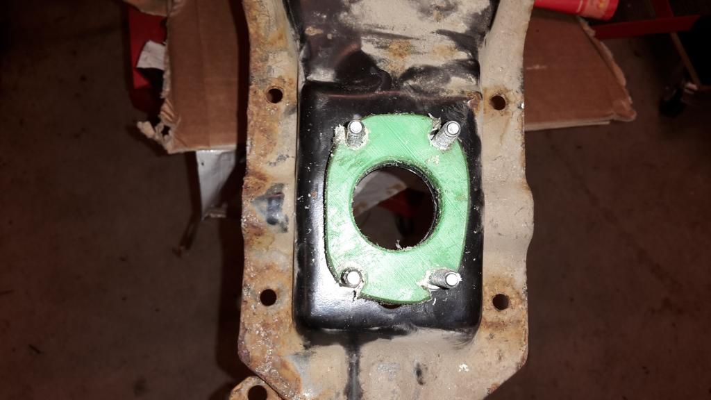

Suunnitelmissa tehdä B1 omegaan vaihdevälin lyhennin, eli pidentää tuota vaihdekepin alapään niveltä. Kysymys kuuluu, että kuinka paljon sitä kannattaa pidentää? Tämähän on toki varmaan hieman mielipidekysymys, mutta ajattelin kysyä jos joku on tämän homman jo tehnyt. Tuo alapään nivelen tappi on kuitenkin sen verran lyhyt vakiona, että olisi kiva kerralla osua oikeeseen kun pidentää sitä. 10-20mm suuruusluokka kävi mielessä mutta onko jollain tosiaan kokemusta asiasta?

Joskus tuli tehtyä. Se 10mm on aika maksimi, se nivel ei mahdu enään kääntyilemään ottaa koriin kiinni muuten. Sun täytyy vastaavasti tehdä samanpaksuinen laippa kepin ja vaihteiston väliin jotta toimii.

Kiitoksia! Voitko vielä tarkentaa että mihin väliin siis se 10mm laippa täytyy tehdä?

JJAL kirjoitti:Kiitoksia! Voitko vielä tarkentaa että mihin väliin siis se 10mm laippa täytyy tehdä?
Siis sen kepin ja vaihteistossa olevan kiinnikkeen väliin piti sanomani :D se keppihän on kannakkeessa kiinni neljällä pultilla, siihen väliin.

Aivan juu eli keppiä nostetaan tuon pidennyksen verran ylöspäin, jolloin tuo pidennettävä nivel ei mene liian alas auton alla.
