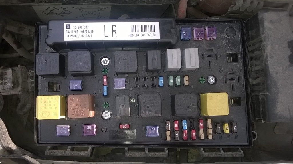

Kaipaisin vinkkiä miten sulakeboksista saisi avattua kuvassa
näkyvän kannen jossa kirjaimet LR?
...tarkoitus siis päästä avaamaan kokonaan tuo boksi... :bonk:

Ei mitään hajua, mutta eikö tossa jotkut kynnet näy sivuilla tässä päällä? :)

Ne ovat vaan jotkin syvennykset ja liikkuvat muun kotelon kanssa samaan tahtiin...
...voimaakaan ei oikein uskaltais käyttää...
edit: enpä kyllä edes tiedä mitä tuon alla on...??

Ravistan hihasta: Löysää nuo 3 ruuvia ja sen jälkeen reunoilla vois olla lukituskielekkeet jotka pitää tuota pakettia paikallaan.

Juu, ne kolme kirkasta ruuvia olivat jo irti ja niiden lisäksi viisi mustaa pienempää torxi-kantaista sekä kaikki sulakkeet ja releet irrotettu... Laitoin kaiken takas paikalleen kun pitää huomenna ajaa, mutta mikäli jollain on tästä kokemusta, niin vinkkiä vaan tulemaan :)
Niin ja muilta reunoilta olisi noussut ylös, mutta tuon :evil: kotelon kohdalta ottaa kiinni vielä...

Tarrassa on pienellä kirjaimet SW ja HW sekä niiden numerot. Arvaisin noiden viittaavan johonkin CAN-moduliin.

Ruuvit pitää liittimiä paikallaan tuossa poksissa, eli jos tuon repii ylös niin kotelon pohjalle pitäsi jäädä vaan liittimet. Sulakkeet yms jäänee kiinni tuohon ohjainlaitteeseen.
H-astrako tuo nyt oli? Siltä se ainakin vaikuttaa paremminkin kuin c-vectralta.

Kiitoksia ohjeista, itsekin tuonne sivuille löysin, mutta näistä ei löydy neuvoa miten tuon "moduulin" saisi irrotettua. Ehkä sitä ei saa, joten neuvojakaan ei siksi löydy. Jotenkin tuntuu siltä että sen alla olisi vielä yksi musta pieni torxi-ruuvi, sen verran tiukassa tuntuu olevan.

Sulaketaulun saan kyllä irti, mutta en sitä mustaa muovilevyä jossa on reiät sulakkeiden pinneille.

Oliko ne suleketaulun pultit tuollaisilla stoppareilla altapäin kiinni, jos otat pultit pois niin aukeaako sitten ?

Otin nuokin irti, piti pilkkoa stopparit sivuleikkureilla kun en muuten saanut niitä irtoamaan.
Eli tosiaan muuten saisin avattua mutta sen pitkän osan kohdalta jumittaa... (jossa valkoinen tarra ja tekstiä)
