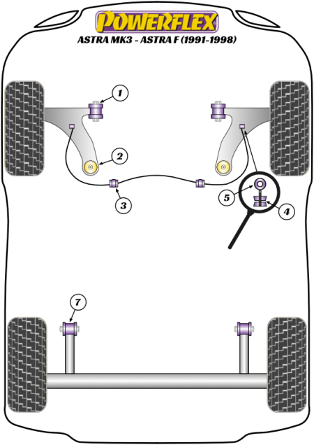

Olisiko jollain tiedossa kuvaa / mittoja astran alustassa olevista puslista? Soitin Racelle, ja heidän verkkokaupassa on useampia kokoja kyseiseen alustaan. Ei viitsisi purata vanhoja pois ja varttua tilauksen saapumista.. Malli on siis F ja vuosimalli -92 GSI.

Puslat on muuten samankokoisia kaikissa astra-f malleissa paitsi kallistuksenvakaajatangon puslat. Vakaajan halkaisijan saat mitattua työntömitalla tai vaikkapa kiintolenkkiavaimen avoimen pään avulla.

Näköjään edelleenkin on tuo Powerflexin tuotelistaus Astran osalta mielenkiintoinen. Takapään kallistuksen vakaajaan ei puslia kuulu edes tulla, kun ei ole olemassakaan kiinnityspisteitä moisille.
Toisekseen astrassa ei ole etupäässä 24mm vakaajaa, jos ei ole calibrasta tai vectrasta semmoista sinne vaihdettu. Ja huom! etupäässä osille 5 ei välttämättä ole tarvetta, jos vakaajanpäät on pulttikiinnityksellä tangossa.
Mihinkähän väliin nuo listattuna olevat camberin epäkeskopultit kuuluu laittaa

Okei. Ihmettelinkin noita takavakaajan puslia kun niille ei ole edes paikkaa, mutta tilasin nyt kuitenkin koko sarjan..
