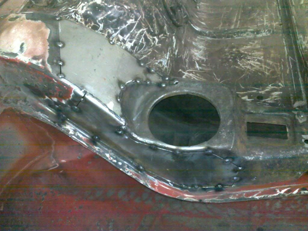

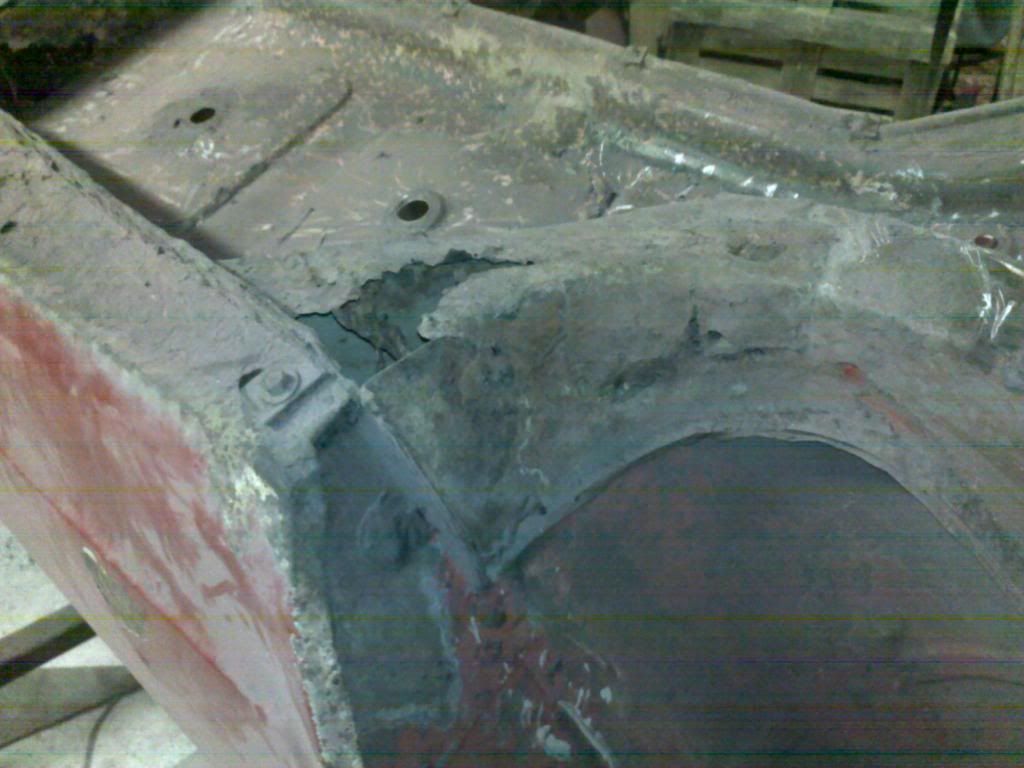

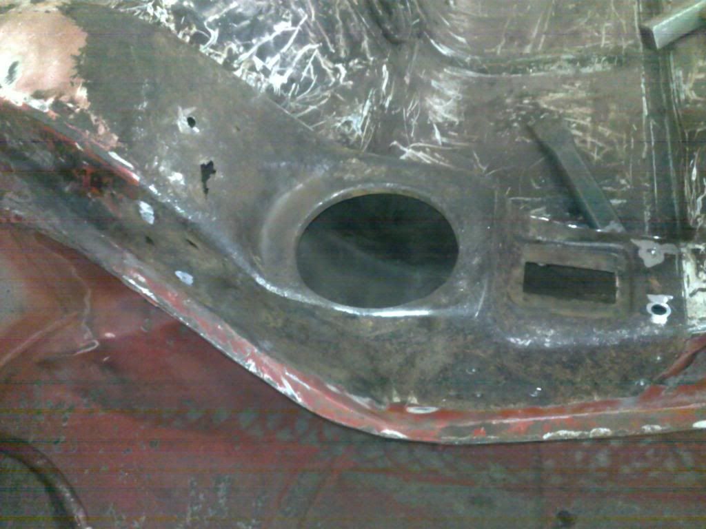

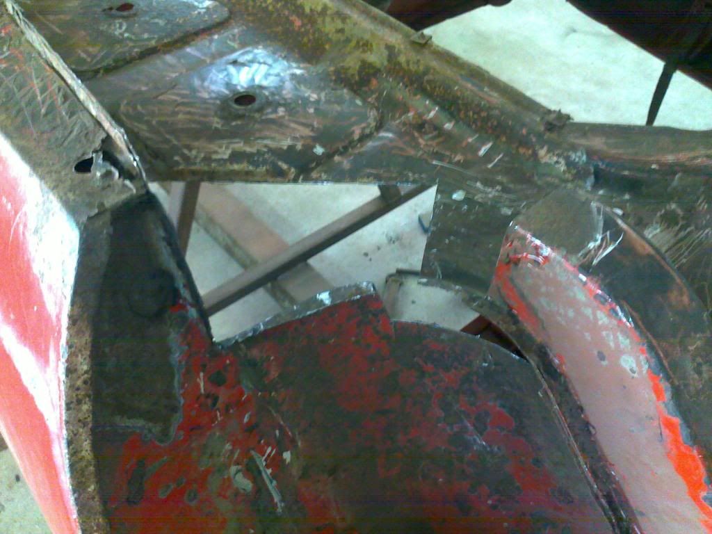

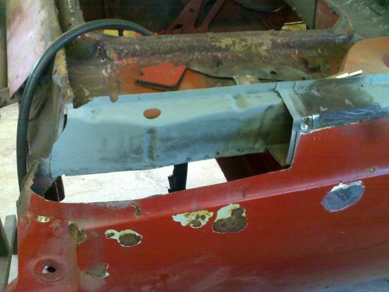

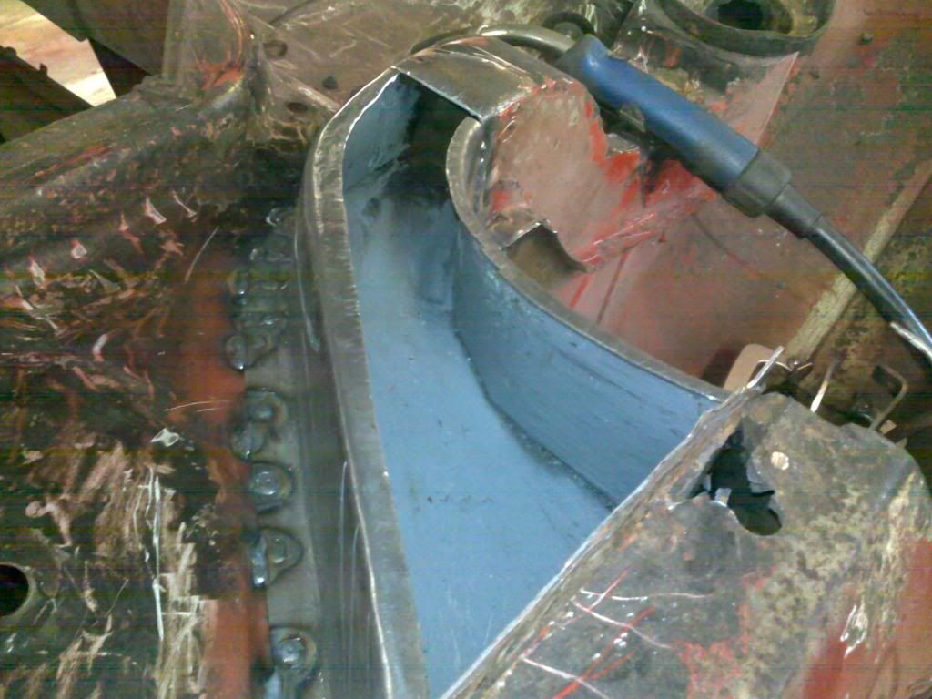

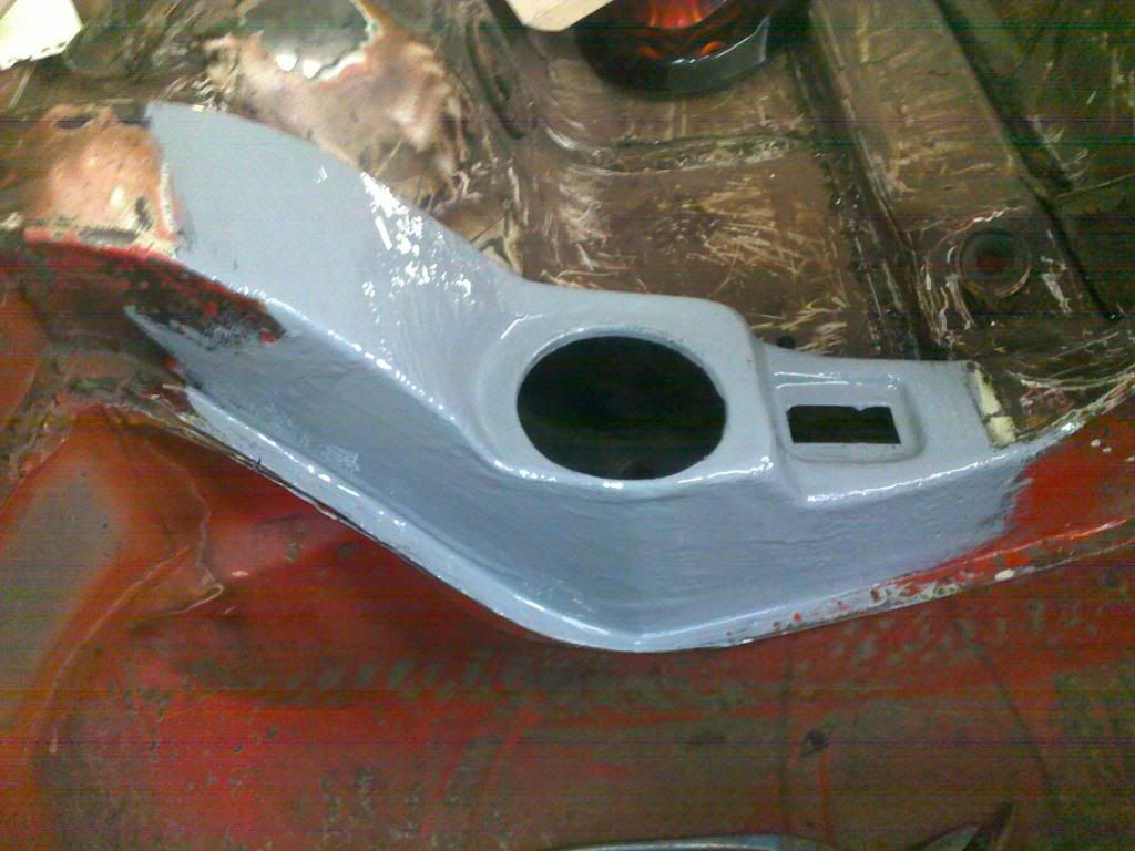

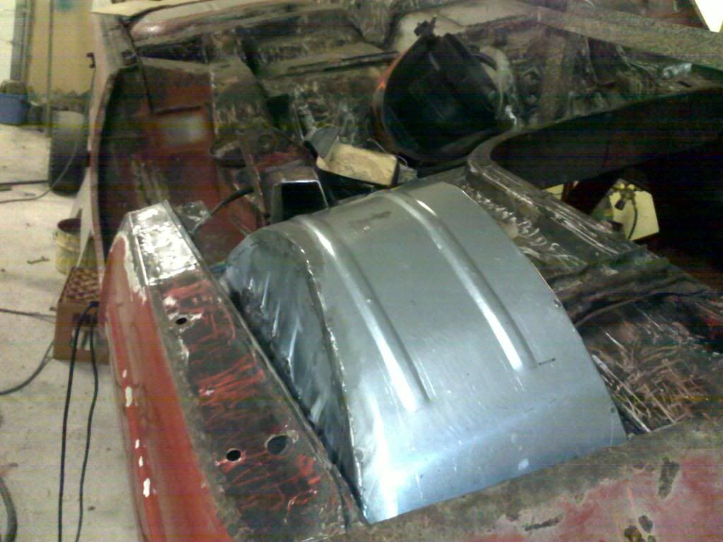

Pitkästä aikaa rävelletty taas jotain. Kuvat taattua nokia laatua, kun ikinä ei pokkari satu tallille mukaan.
Uus varapyöränkotelo värkätty. Tänki ois voinu tehdä vaan suoralla pellillä, eikä lähtä nysväämään tota pattia. Mutta minkäs voi, kun ensin tekee ja sitte ajattelee. Kai tonne vois akun pistää.

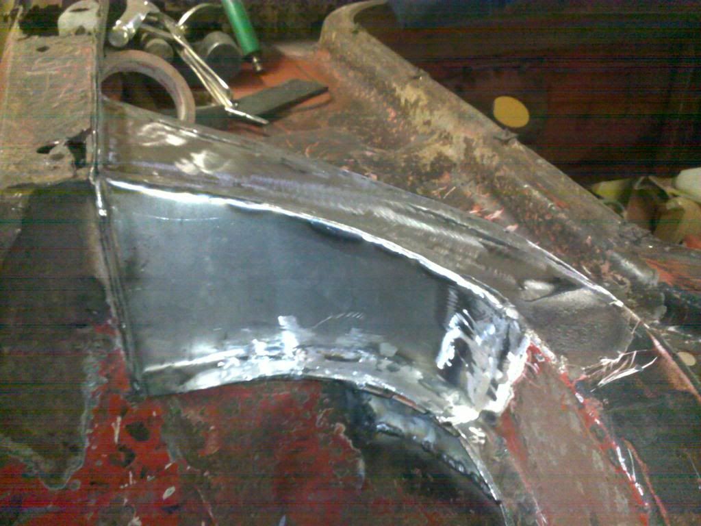

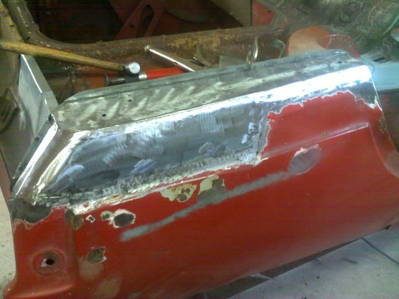

Runkopalkkiin uutta pätkää.

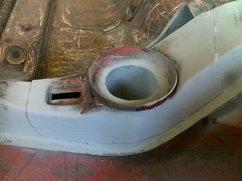

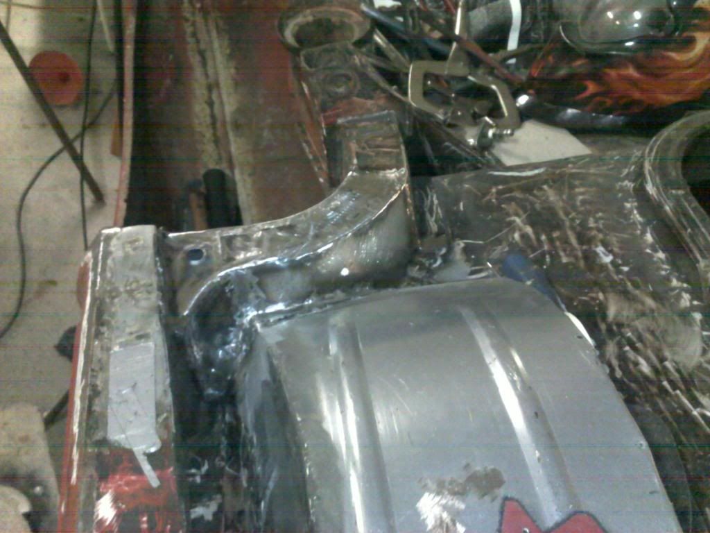

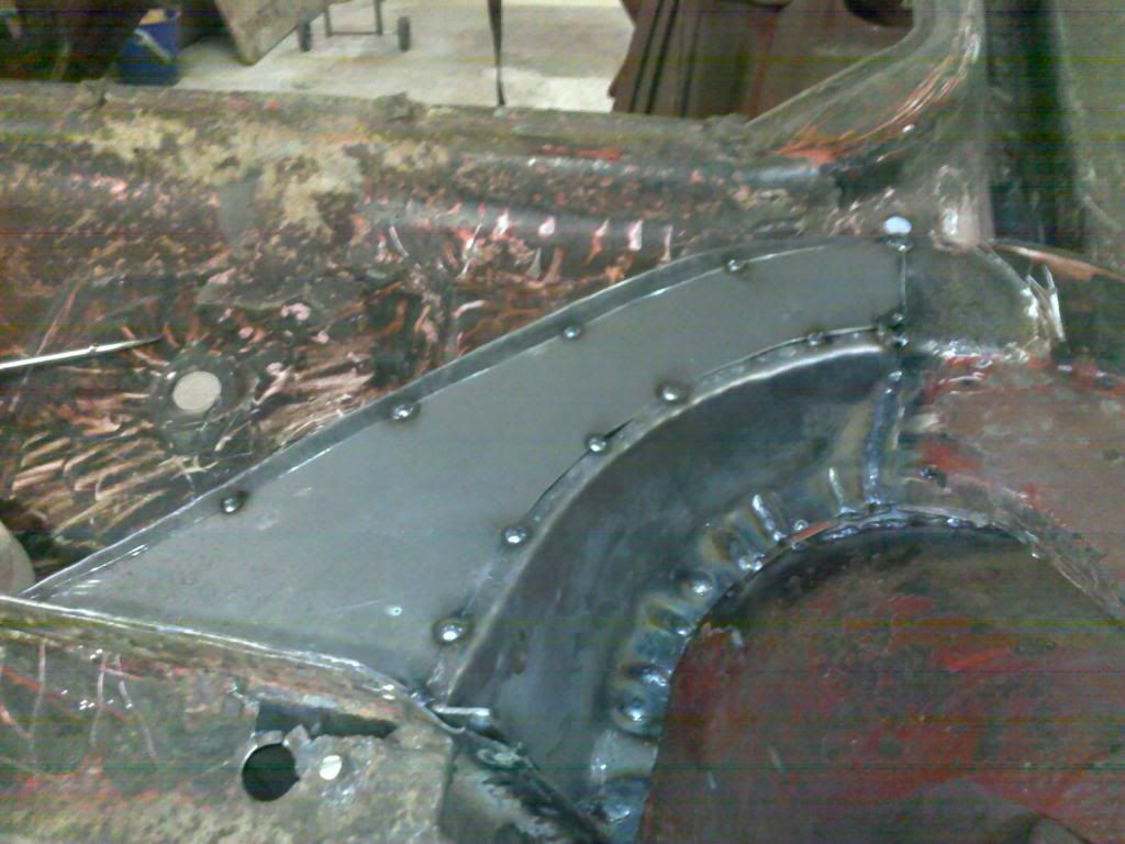

Jousikupin peltien alta pilkisteli hieman ruostetta, niin revin jousikupin pelteineen pois. Ihan hyvä että revin, nyt on sekin kunnossa.
Jousikuppi leivottu takas paikalleen.

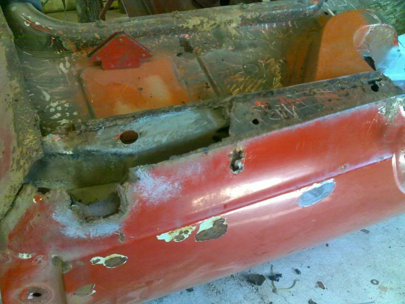

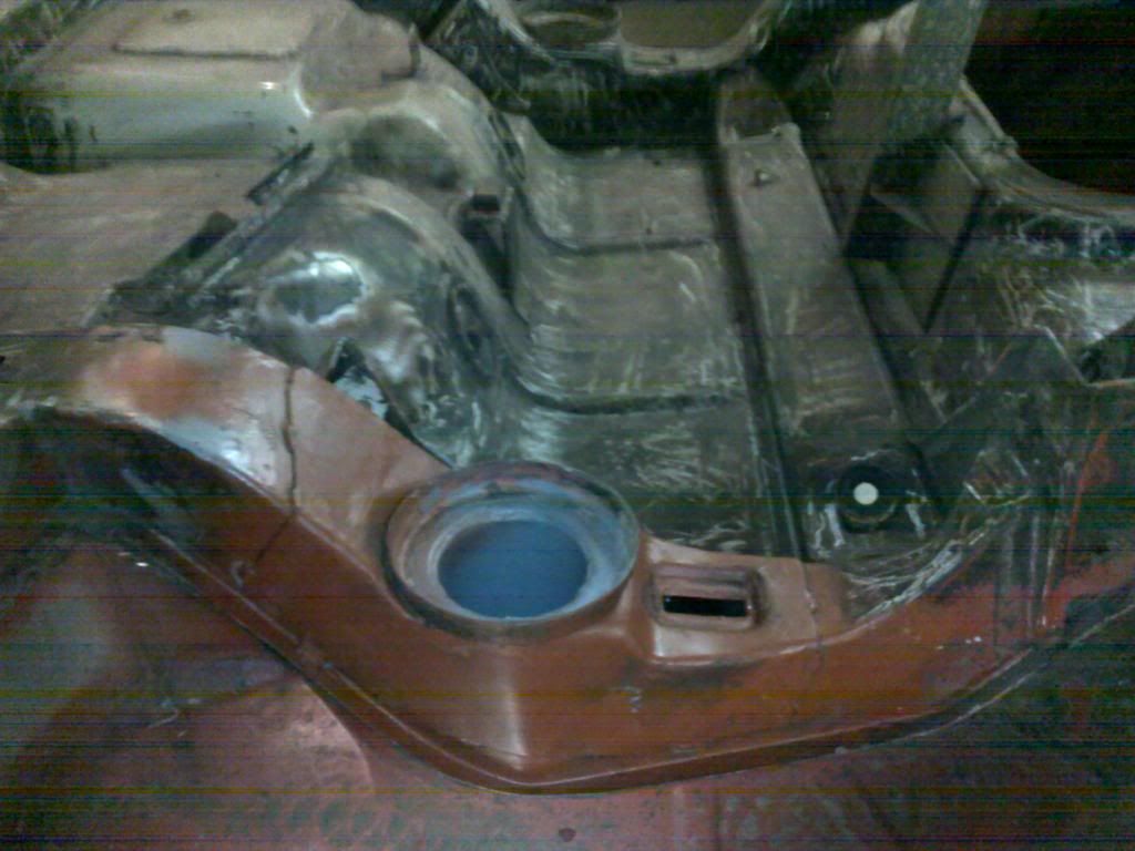

Ja toisen puolen kimppuun. Huonompi kunnoltaan mutta helpommat muodot.

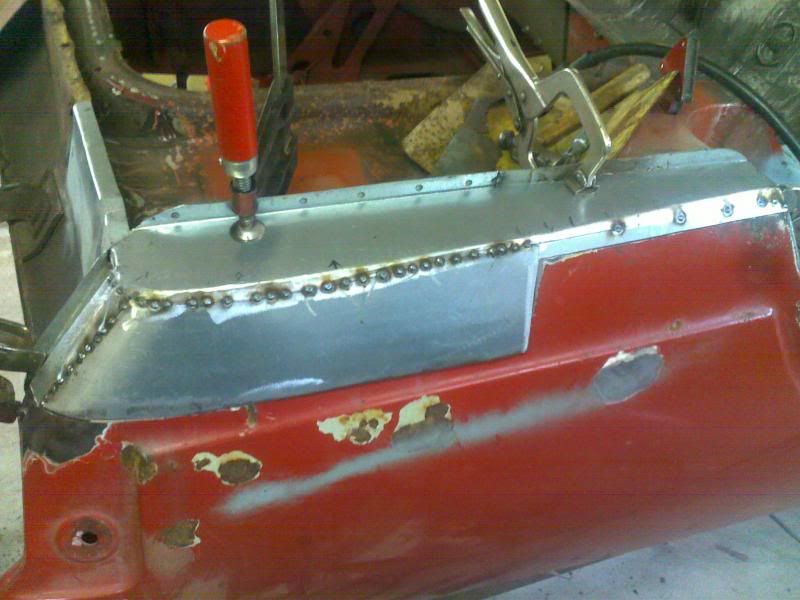

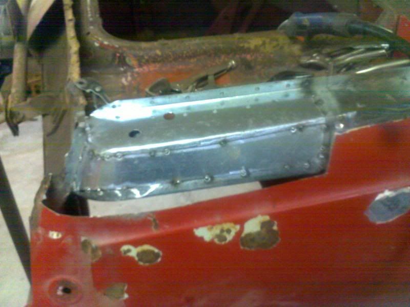

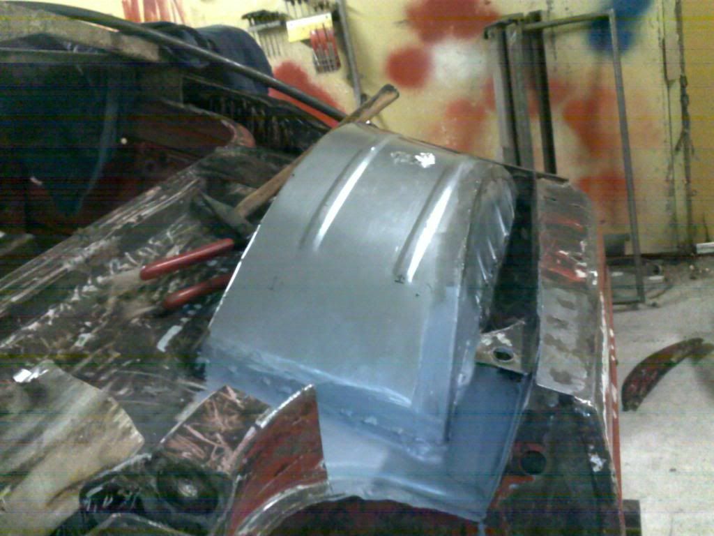

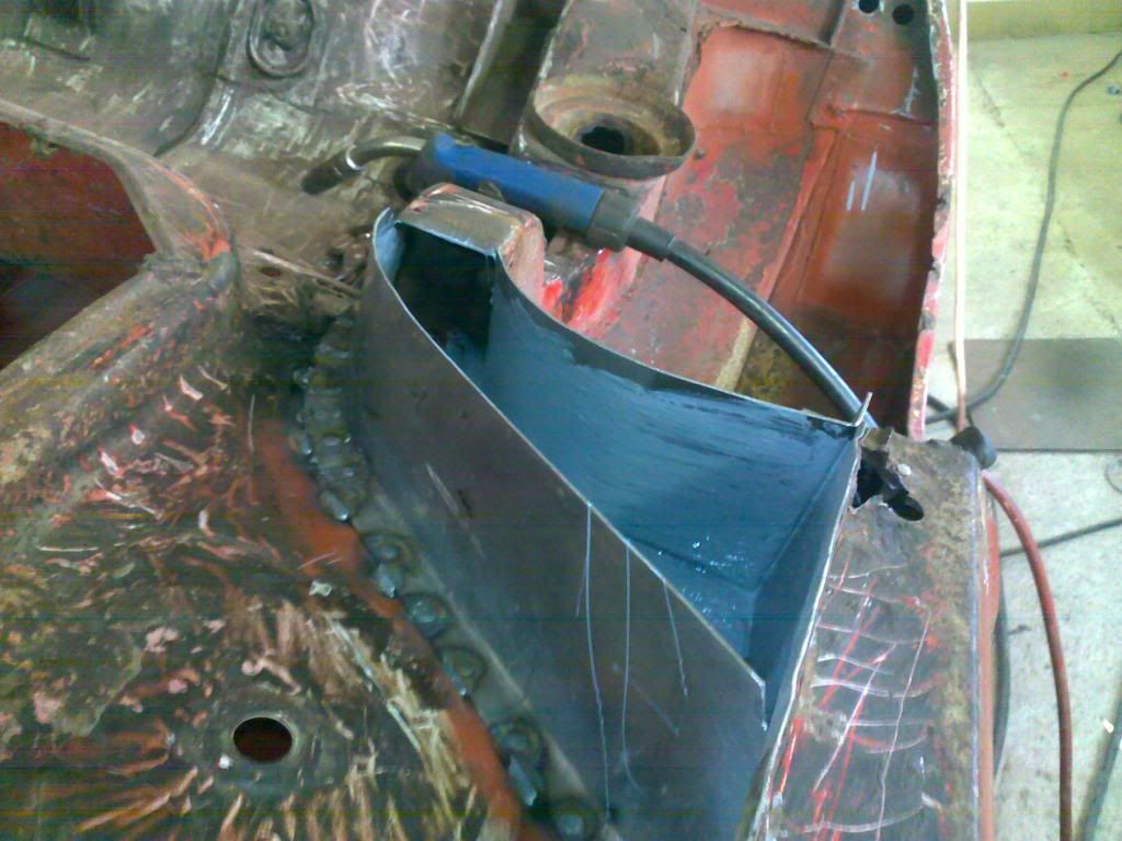

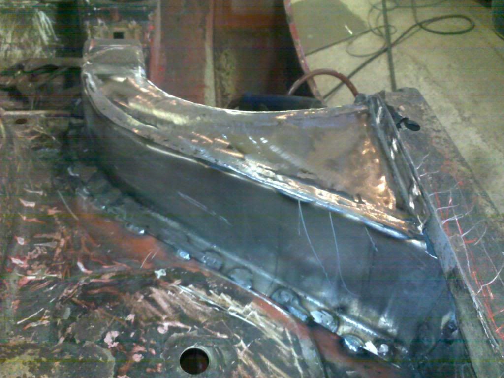

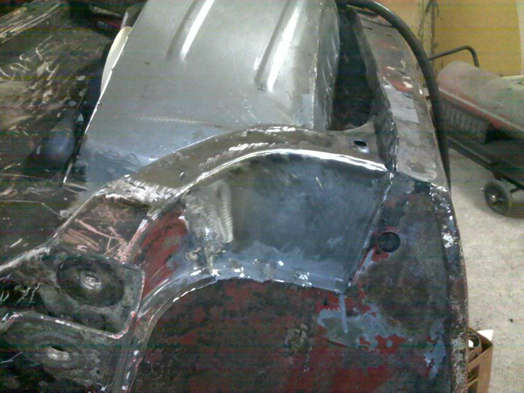

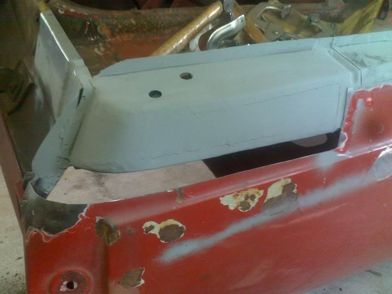

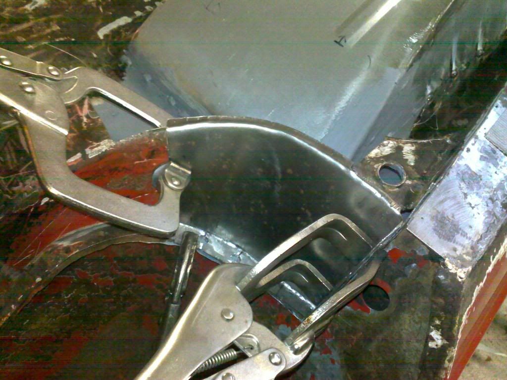

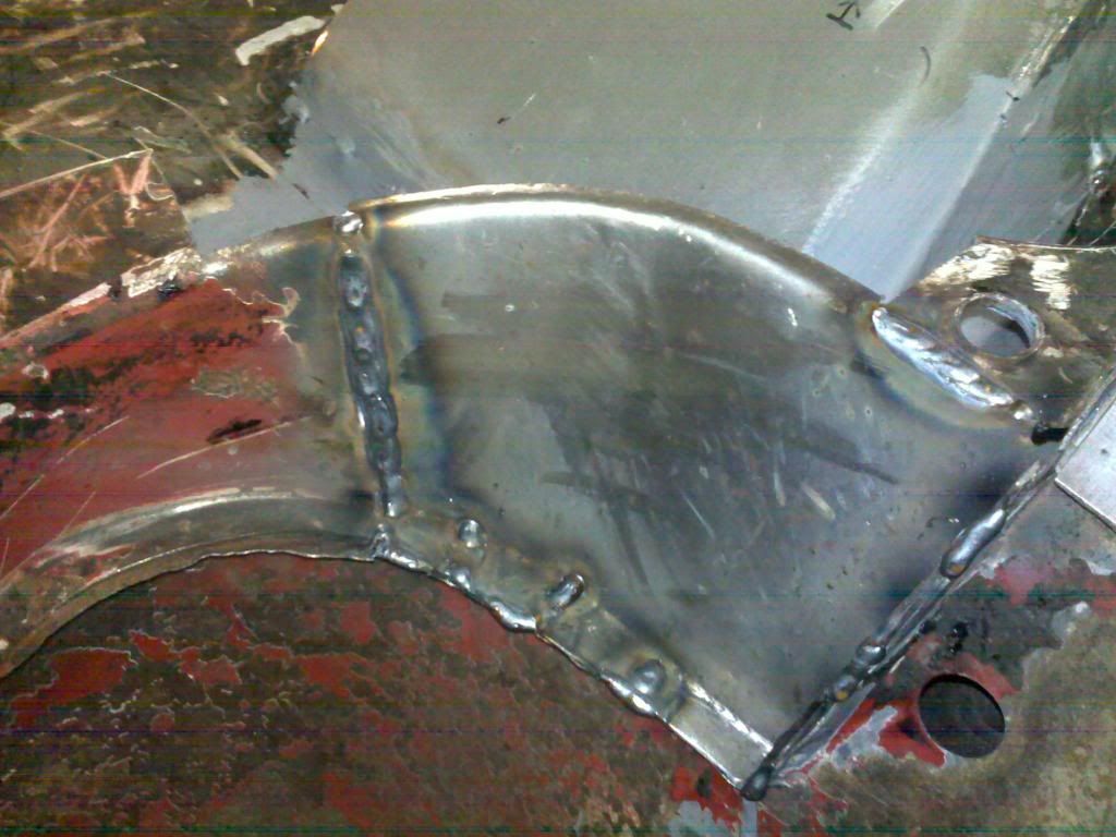

Tämmöstä tällä kertaa. Jotain hyötyä siitäkin ettei vielä ole kesätöitä.

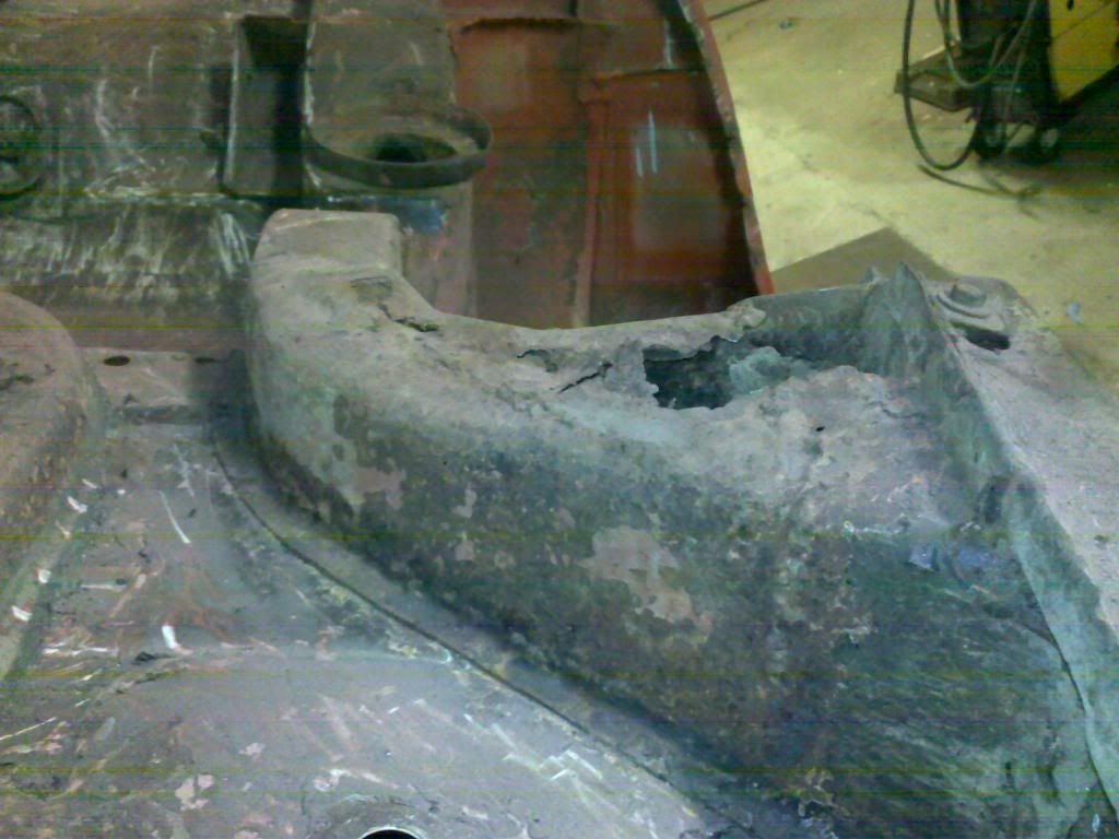

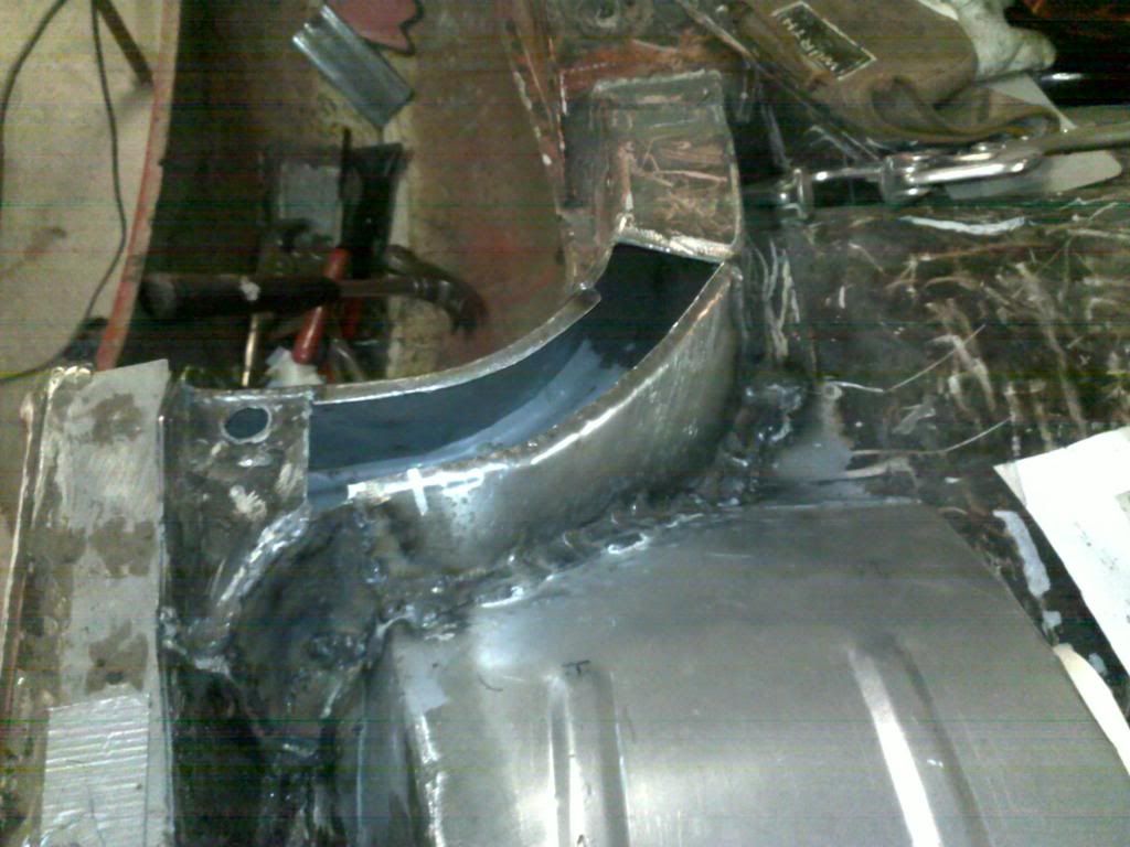

Kuskin puolen jousikuppi koki saman kohtalon kuin toinenkin, eli kuppivahvikehässäkkä pois ja alle vähän uutta peltiä, ruosteet pois ja jousikuppi takas.
Sitten olikin vuorossa takakulma.
Enään ei ois muuta ruostehommia kuin takahiekkapellin tavuksen hitsaus ja sitte hiekkapeltien paikoilleen hitsaus, kun auton puottaa grillistä pois.

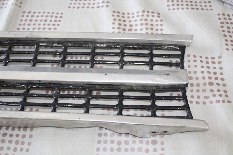

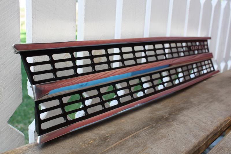

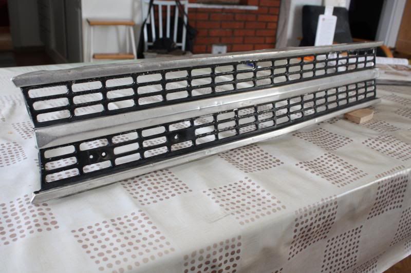

Piti joutessaan kunnostella maski.
Lähtötilanne
Ja lopputulos
Lähtötilanne
Ja lopputulos
dart -66
- Viestit: 28
- Liittynyt: 01 Touko 2005, 20:08
- Paikkakunta: Mäkelä, siin Lahen vieres
Re: Rekord C -69
Kateex käy jälkeä katsellessa
Tuosta maskin kunnostuksesta propsit, hieno!
