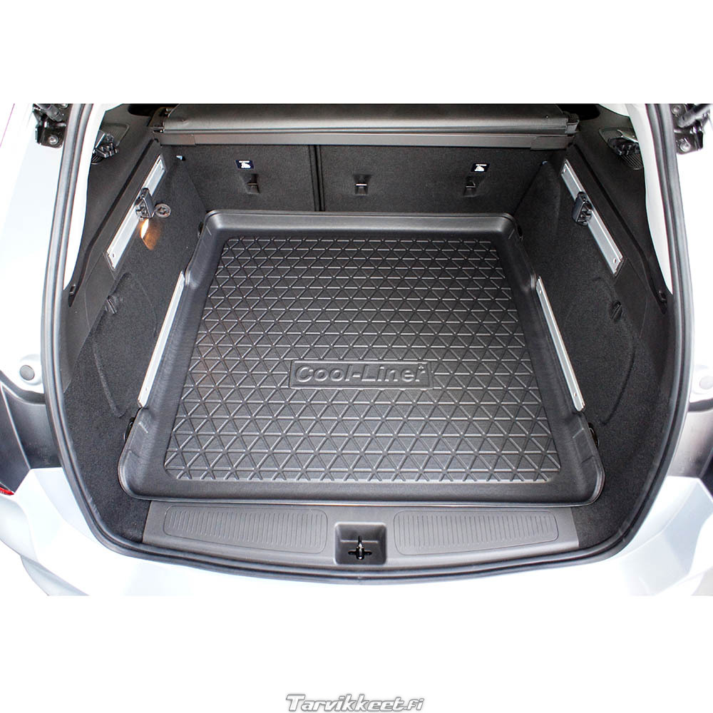

KKN kirjoitti:
Viljanteri kirjoitti:Tarviis saada farkkuun takaluukun kaukalomatto. Oletteko ostaneet tuon Opelin käännettävän vai jonkun muun valmistajan halvemman? Olen kiinnittänyt huomiota että arvosteluautoissa on aika herkästi näemmä jäänyt jälkiä noihin takaluukun verhouksiin.
...Jos on tarvetta sotkevampia asioita kuljettaa ja haluaa maton olevan helpommin puhdistettavissa, niin sitten se täytyy olla kuminen:
Hintakin on sitten yli puolet halvempi. Huonoa tuossa on ainakin se, että reunat on niin korkeat että tavaralenkit jää reunojen alle.
Itsellä juuri tuollainen tarvikematto Opel -liikkeestä ostettuna, tosin ilman tekstiä. (Huono kuva) Ei ollut alkuperäistä nopeasti saatavilla silloin kun auton sain. Ovh tuolla olisi ollut 72 euroa.
Ihan tyytyväinen ollut, kiskot toimii ja matto, sekä tavarat(koirat) pysyneet hyvin paikoillaan. Kuormalenkit tosiaan taitaa jäädä reunan taakse, mutta ei ole itsellä ollut niille tarvetta. Takakontin välipohjan nostamista tuo haittaa, jumittaa kiskoihin. Veikkaisin alkuperäisen tekevän samaa.
