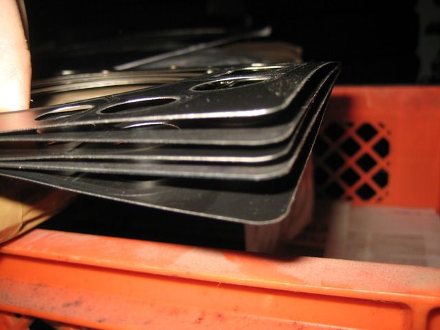

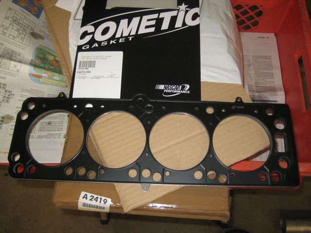

Ei tässä näköjään kerkeä kantta mihinkään kiikuttelemaan joten löin nippuun. Tiivisteeksi tuli siis tuollainen 1,52mm Cometic, kerroksia siinä on 5 kun taas siinä "vakio" Cometicissa on 3 ja paksuutta 1,29m:

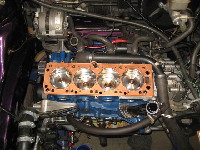

Kupariliiman kanssa paikalleen:
Kansi ja loput hilut kiinni ja käymään:

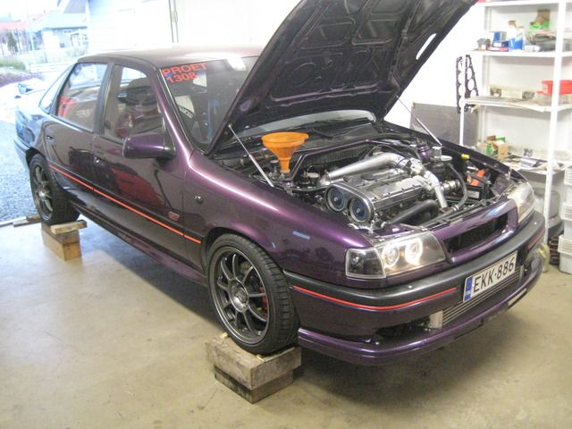

Tässä on nyt lähinnä vaan koitettu ettiä motivaatiota autoon, nuo FHRA uudistukset kun vei lähes kaikki rakentamishalut. Alakertahan oli jo 12.1 nipussa ja autossa, kannen niputus ja loppu moottorin kasaus oli päivän homma ja eilen(30.1) siis otin savut. Joten on huilailtu :D
Niin joo kanteen laitoin uudet venavarrenkumit varmuudeksi.
