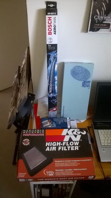

Tuli Tilattua Autonvaraosat24:sta vähän tavaraa kun oli joku aika sitten siellä joku black weekend. Emännän autoon jouset ja yläpäänkääntölaakerit eteen ja raitisilma suodatin, isän autoon taakse jarrulevyt ja palat. 150e piti saada menemään ettei tuu niitä 10e toimituskuluja niin tilasin OPC:hen pyyhkijänsulat eteen, raitisilmasuodattimen, bensasuodattimen ja ilmaputsarin mallia K&N paneeli suodin.
