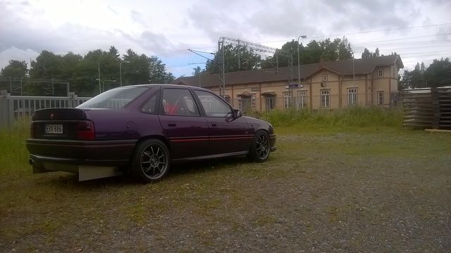

Pari päivää ajeltu töihin ja jotain sekalaisia ajoja yhteensä +500km:
Kaikki pelaa eikä vuoda mitään. Vetarin suojakumin klemmari oli hangannut ahtimen öljyputkeen koneen takana noin 1,5mm syvän montun mutta onneksi ei ollut vuotanut, kai siinä LETin orkkis putkessa aika paksu seinämä on
Putki oli varmaan vääntynyt alakerran paikoilleen tiputtamisen yhteydessä.

Motivaatio oli koetuksella kyllä noiden työmatkojen aikana, 120km yhteen suuntaan. On toi kyllä hirveä laite ajaa pitempää matkaa vaikka peltorit olikin päässä, ikkunoitakaan ei saa auki ja hel**tin kuumakin oli
Niin ja tuon diffuusorin otin pois myös eilen kunnei ole tiedossa mailivetoja nyt lähiaikoina, se painaa kuiten noin 20kg niin vartilla tuskin siitä on hyötyä.

Liikuitko eilen Loimaalla päin. Saman värinen vectra tuli vastaan ja oli aika meteli
- Viestit: 5522
- Paikkakunta: Pori
Juu oon Loimaalla töissä, toi kuvassa oleva rakennus on Loimaan rautatieasema. Meteli autossa on kyllä suorastaan korvia huumaavaopelisti77 kirjoitti:Liikuitko eilen Loimaalla päin. Saman värinen vectra tuli vastaan ja oli aika meteli
