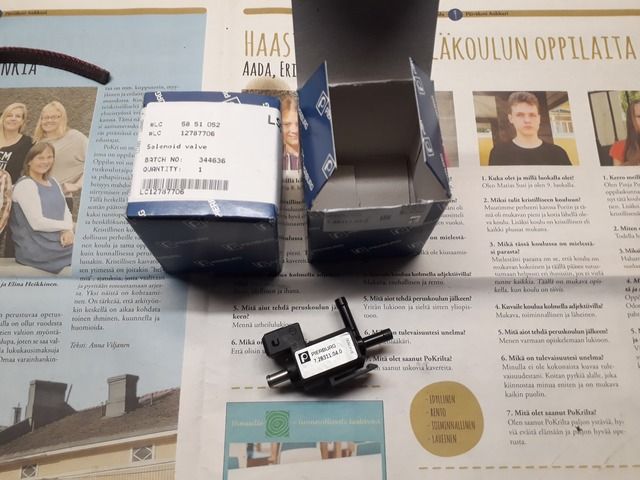

Tuntu että alkoi Inkkukin kulkemaan, ainakin pikkuvaihteilla. Kolmosella ja isommilla vaihteilla alkoi myös kulkemaan aika iloisesti mutta meno päättyi lähes aina limb modeen ja mittaristoon tuli "huolla auto". Ahdot katosi kokonaan mutta auton uudelleen käynnistys palautti taas tehot. Vikakoodina oli P0234-00 joka ilmeisesti meinaa yliahtoa. Kun auton palautti vakioksi BSR palikalla niin enää ei mennyt limb modeen tai tullut vikakoodeja.
Mutta eihän tolla ole yhtään hauskaa ajaa vakiosoftalla joten BSR softa takas autoon. Jostain syystä mun OP-Com ei suostunut näyttämään livedataa autosta, se on se versio missä uusin vuosimalli on 2010 eli just se mikä Inkku on. Sitten oli aloitettava varaosalotto ja OPC Vectrasta ensin hukkaportin mangneettiventtiili Inkkuun. Ja sillähän se lähti heti pelaamaan hyvin. Tilailin Ebaysta sitten pari tollasta venaa, on sitten yksi jemmassa jos tarvii:

Minulle on tullut sama vikakoodi kaksi kertaa, yliahto huollon mukaan kyseessä.

Vaihda toi venttiili, todennäköinen syypää yliahtoon. Maksoi Ebayssa 30e/kpl(orkkis Pierburg) kotiin tuotuna ja on helppo vaihtaa vaikka parkkipaikalla. Jos täälläpäin liikut voidaan testata tota toista uutta venaa sulle.

Bsr ohjelma sisällä. Täytynee tilata varalle tuokin venttiili.
