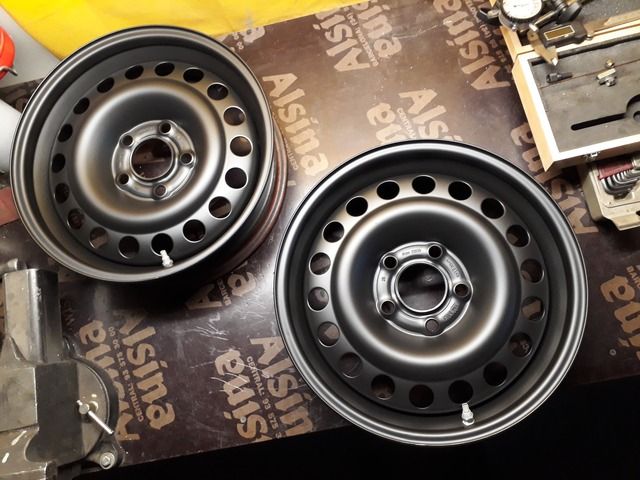

Tässä kun TUNTUU että kaikki on valmista kesää varten niin tuunasin hiukan noita "front runnereita" jotka on takana vartilla. Vanteet on siis varapyöräpeltivanteet 15"x4" ja ET sellainen että pyörä katoaa kotelon uumeniin :D
Lähtökohta oli siis:
Sitten gummit pois vanteilta:
Ja keskiöt normivanteista noihin kapeisiin kehiin ja kehät käännettynä:
Lopputulos:
Nyt on samannäköiset vanteet edessä ja takana vartilla. Reiälliset keskiöt oli vielä noin 300gr kevyemmät kuin noi umpimallit. Toivotaan että pysyy nipussa ku ihan itte räpelsin noi kasaan :lol:
