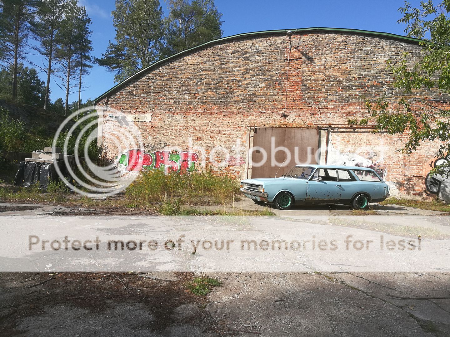

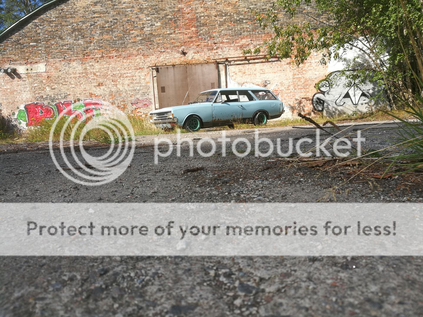

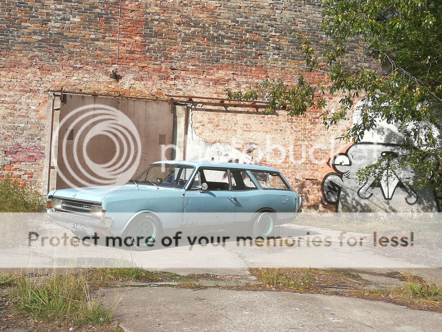

Oon naattinu kyllä joka metristä :love: mamma ei niinkään. Ei kuulemma aja metriäkään jossei oo pakko :hammer:
En tiiä miks nuo kuvat on niin isoja enkä osannu pienentää ...

Rookeri kirjoitti: 31 Heinä 2019, 22:13 On kyllä omalla tavalla saatanan komee!
Ja pirun kätevä siihen käyttöön mihin tän hommasin. Eli romun ym kuskaukseen. Normaalisti pitäis hakee peräkärry lainaan että voi jotain kuskata kun ei autoob mahu tai jos mahtuu nii eihän sitä viitti tahallaa sotkee tai rikkoo verhoiluja tms.
Tässä muutaku takaluukusta sisään ja menoks. Väliäkö muutamalla lisänaarmulla tai likatahralla :D

Uljas C Rekord!
Kuvaongelma taasen johtuu siitä, et toi photobuketti on täys paska.

Keme kirjoitti: 01 Elo 2019, 07:57 Uljas C Rekord!
Tuolla toisella foorumills on ihan inhimillisen kokosia kuvia samalla linkillä. Ei sen väliä. .
Loistava käyttöauto.. alkaa vaan vituttaa tuo vanne/rengastus kun sen takia putki on niin lähellä maata ettei edes hidastetöyssystä pääse alas ilman jäätävää raapimista. Ensviikolla uudet renkaat leveemällä/korkiammalla rofiiilla alle ja taakse 123 mersun jousta niin saa nuo lintaks laikatut heittää meneen.

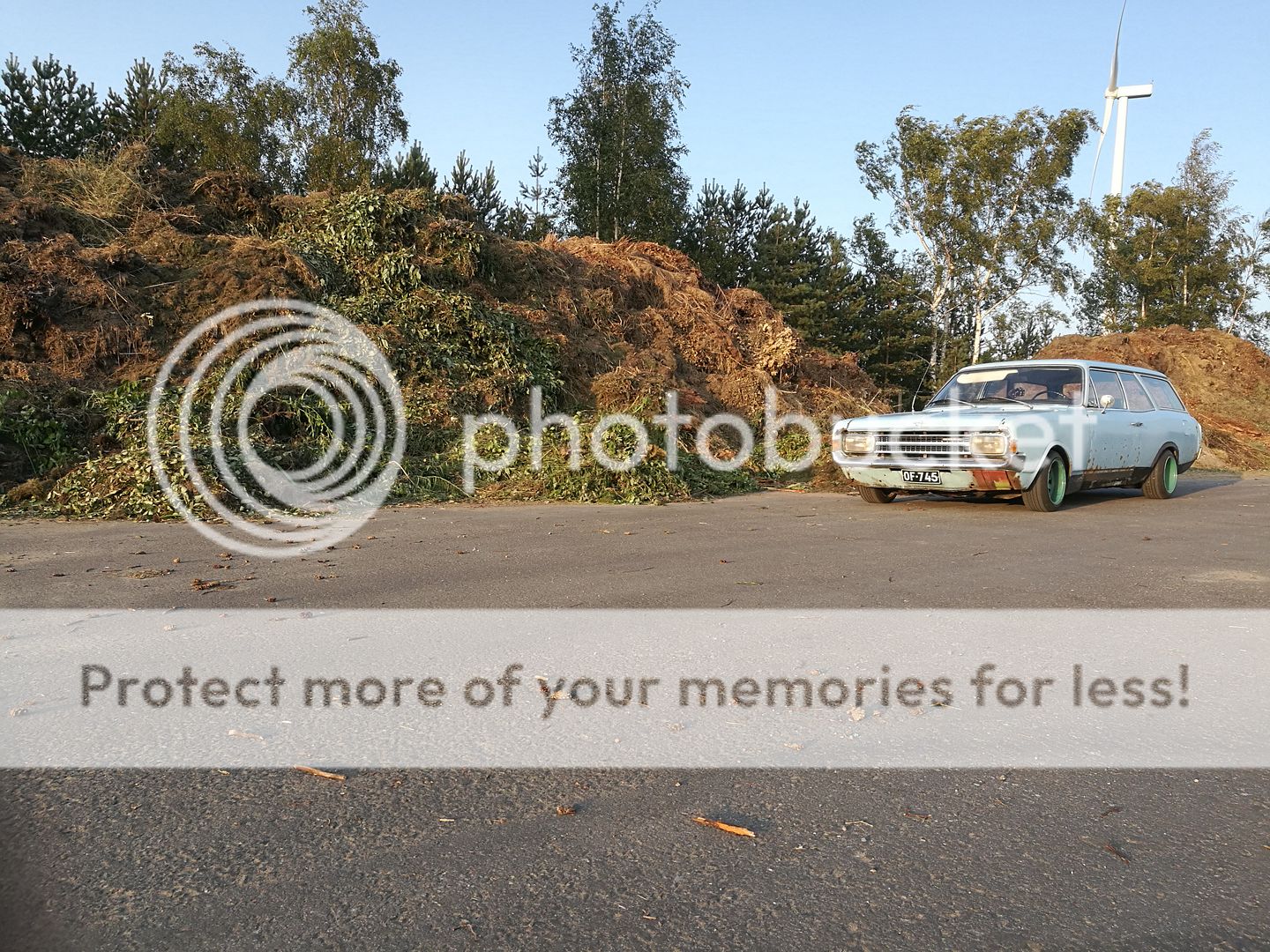

400 kilometriä kohta alla eikä onkelmia :)
175/45 renkaitten tilalle kävin vaihdattamassa 195/55 renkaat ja kyyti parani huomattavasti ja nyt pystyy ajamaan jopa hidastetöyssyn yli ilman että jää pakoputki tielle
Hirveesti kaikki kyselee että miks tänmösen ostin ja että kai fiksaan ja maalaan tän kun on niin ruma. Ihmetys on suuri kun vastaan etten todellakaa aijo maalata tai piilotellla ruosteita ja lommoja...

:peukku: Hienot kuvat hienosta autosta!!! :bye:
