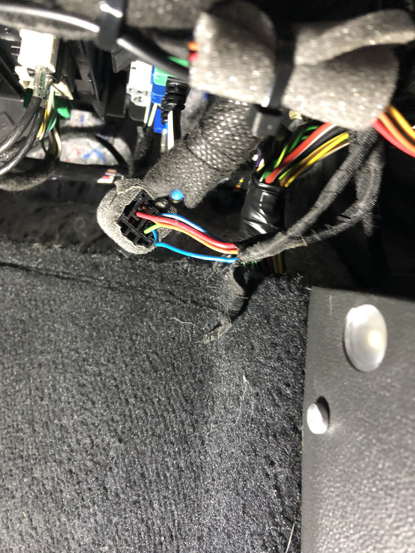

Jartsi kirjoitti: 14 Syys 2021, 15:28
MrHuman kirjoitti: 14 Syys 2021, 15:12 Mulle se ja sama jos käy hetken, hyvä vaan niin pysyy kunnossa. Ainakin olen ymmärtänyt että näiden pitää käydä säännöllisesti ettei "hajoa".
Pitäisi käydä minimissään 10 minuuttia kerrallaan, että ehtii polttolaitos lämmetä kunnolla eikä karstoitu. Parin minuutin poltoilla se nimenomaan hajoaa.
Korjasin tämän asentamalla katkaisijan sinisen johdon väliin, sijoitin sen hanskalootaan. Katkaisijalla disabloidaan vain tämä typerä automaattikäynnistys, tismalleen samalla tavalla kuin Astra K keskustelussa on kerrottu.
Homma onnistui helposti ja osat maksoi alle kympin. Kyseinen sininen johto löytyy hanskalootan alapuolelta; riittää, että irroittaa alapuolen suojan (eli kaksi nastaa pois niin irtoaa) ja hiukan kuorii johtosarjan päältä teippiä, jotta pääsee katkaisemaan johdon ja tekemään liitokset.
Nyt weba toimii kaukosäätimellä tai käynnistysnappulasta. Ja napista saan myös automaattikäynnistyksen tarvittaessa takaisin toimintaan.
Kuvassa tilanne ennen johdon katkaisua:

Jartsi kirjoitti: 24 Syys 2021, 12:14
👍hyvin tehty. Muistatko liittimen numeroa? No, ei kai siellä montaa samanlaista liitintä ollut?

Ei ole montaa samanlaista. Tuosta manuaalista katsoin ja paikansin liittimen:
https://www.ifz-berlin.de/ins_pdf/39096340_eng.pdf
Sivulla 69 löytyy vastaava kuva ja sivun 71 kytkentäkaaviosta kuusipinninen liitin.
