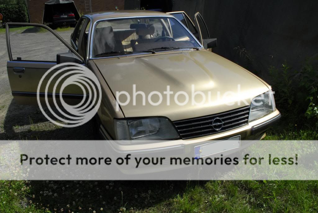

Päivetällääs täälläkin. Viime kesänä tuli senatorin mittariin muutama tuhat kilometriä ja parissa näyttelyssä esillä kaltaistensa joukossa. Hieman pitää kevään korvalla 20v takaisia peltitöitä jatkaa takakaaressa peukalonkynnen kokoinen kolo ja vasen etu iskarintornin ympärys kaipaa myös ehostusta.

Jotenkin minulla on vähän pitkiä nämä suunnitelman ja toteutuksen välit, mutta nyt se paikka joka olisi pitänyt yli 20v sitten paikata on hoidettu :lollis: Mustan pinnan alle kivan väristä ruosteenestomaalia. Jossainvaiheessa pitää lokarien alustat käsitellä tervalla ja höyhenillä niin ei ruostu ihan heti uudelleen.
