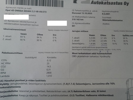

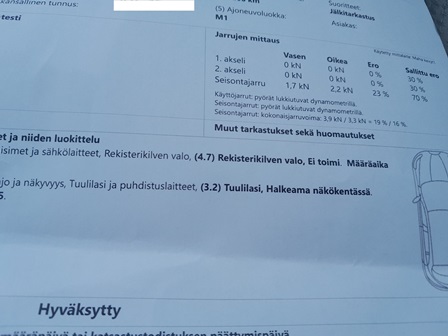

Leimalla tuli eka hylsy, kässäristä, näemmä noi Brembon-kengät on yks murheen kryyni kun oli niin vaikee saada pitämään. Muut arvot pirun hyvät ja kuten näkyy pääästöt tip top, vaikka toisesta katista puuttu puolet :lol:
Lopuksi säädin kokonaan kahva alhaalla eka kummanki puolen jumiin ja takas vaan sen verran ettei laahaa, tolla tavoin leima irtosi.
Otin tosiaan auton pois ajosta, koska haluun mennä nää loput "kesäkelit" vielä 325:lla, joten tää tulee taas alle talven koitteessa. Ainoo mitä vois tehdä nastarenaiden alle ruuvamisen lisäks, että vaihtais ton raikkarin, koska on vähän tunkkanen haju sisällä hetken aikaa ennen kun puhallin on vähän ehtiny pyöriä.

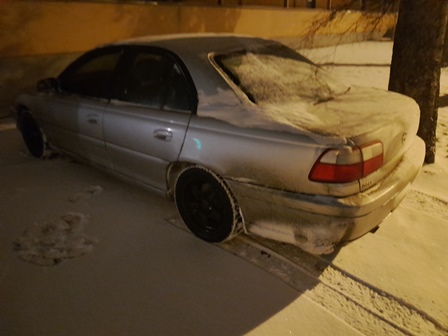

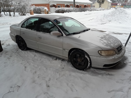

Marraskuun alkupuolella alle vaihtu talvipyörät ja tää tuli jokapäiväseen ajoon käyttöautoksi siis.
Jossain kohtaa oli ihan oikeeki talvi ja hauskuuskerroin sen mukanen :D

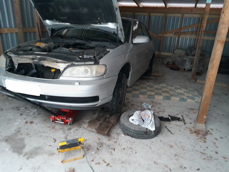

Siitä sitten jatkettiin taas ajoo, mutta viikko sitten otin tän pois liikenne käytöstä kun termari rupes vuotamaan jo niin reippaasti vettä pihalle. Toihan on ihan vauvojen leikkiä vaihtaa, mutta ei ollu osaa hyllyssä, niin otin sitten 325:n ajoon jo nyt. Nuo kiinan nastat kun ei oo muutenkaan niin kivat keskitalvella jotka Omegassa on, tämä olis joka tapauksessa mennyt näin.
Luultavasti tilailen tässä lähiaikoina Wahlerin termarin, että tää on vara-autona tallissa, mutta todennäkösesti ajokausi jatkuu taas keväämpänä -(z)- -(z)- :thumbsup:

Tänään siis vaihdoin uuden Wahlerin termarin tiivisteineen, koska vanha vuoti aika huolella nestettä pihalle. Tutkiessa pois purettua osaa, huomasi heti että tiivari oli aivan muoviksi mennyt 5 vuoden ja 100tkm aikana. Eipä siinä nyt mennään sitten lopputalvi Omegalla :thumbsup:
