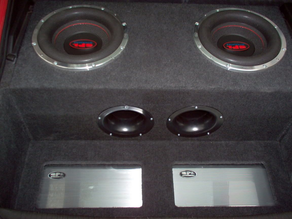

Itellä noin:
http://disko.irc-galleria.net/00/05/96/20/2012444.jpg
mdf-kannattaa aina... tos on pohjana 2x19mm mdf-levyt liimattuna ja pultattuna toisiinsa... alla varapyöräkoteloon tehty lasikuidusta boxi ja kontin pohjalla vielä reilusti bitumia.... kuitua on helppo laittaa tonne eikä sotke autoa... teet esim. ekaks asennuskehyksen tonne pohjalle... sitten laitat foliota joka paikkaan niin ei varmasti tahriinnu hartsilla tjsp... sitten kostutat hartsiseoksella folion ja laminoit kuitua kauttaaltaan...annat kuivua ihan rauhassa ja sitten nostat höskän pois ja laminoit sisäpintaan lisää tavaraa mielummin vähintään 5 kerrosta niin tulee tukeva rakenne... ja valmis... suurinpiirtein noin... ei ole paha :smile:

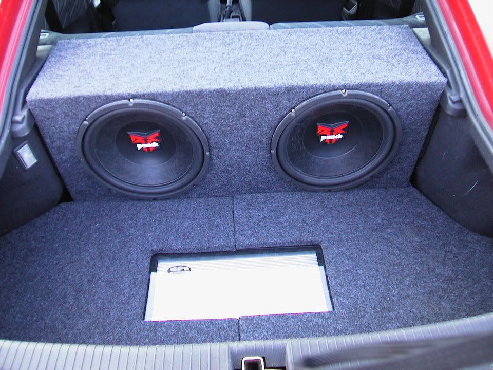

itse toteutin pakkaamalla kaikki toiseen laitaan, säilyy kivasti kuljetus kapasiteetti kontissa. ja myöskin penkit kaatuu tarpeen vaatiessa
http://groups.msn.com/Kettunen/ooppelei ... PhotoID=56
varapyöräkoteloon tehty kotelo noin 25l
pultattu kovaan kiinni.kiinnikkeet hitsattu koriin. "kansi" samanlaisesta levystä kaikki ruuvit lukuunottamatta elementtiä on "hukattu",
saa varkaat ottaa lekan millä irrotella jos tarttee.............
ja lisäks vielä takaluukku ei aukee muuten kun hälyn kaukosäätimellä.

Ihan fiksusti toteutettu ^^^^^ mahtuu vahinkovankkuritkin mukaan :smile:
nyt ei onneksi tartte kuskata enää kun yksiä matkamallisia :grin:
vanhempi kakara joutaa kyllä kävellä.. :grin:
mä taidan olla pöhlö
