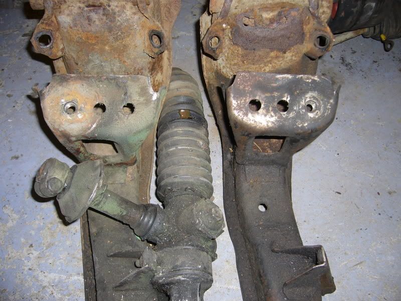

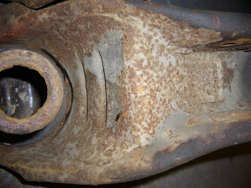

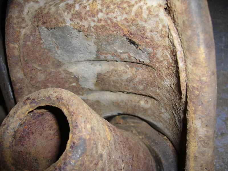

Spikey kirjoitti:Palkista sen verran että olen kerran sellaisen aidon nähnyt....netissä.
No tässäpä toinen (1.6). Vertailukohteena 1.2:sen akseli vieressä.
http://i5.photobucket.com/albums/y162/o ... -28-15.jpg koneenkorvakkeiden mutterit eripuolilla.
http://i5.photobucket.com/albums/y162/o ... -28-12.jpg ja vahvikepala
http://i5.photobucket.com/albums/y162/o ... -28-11.jpg "
http://i5.photobucket.com/albums/y162/o ... -28-13.jpg "
http://i5.photobucket.com/albums/y162/o ... -28-14.jpg "

tuomas. kirjoitti:
no ei taida olla paljoo eroa?? :-?

Onhan niillä eroa, mutta miksi vaihtaa tuollainen sika harvinainen iso (mätä) palkki pikkuisen ja terveen tilalle kun akselipainoa ei tule lisää. Vai mitä varten nuo vahvistukset on? kasvanutta tehoa? :D
