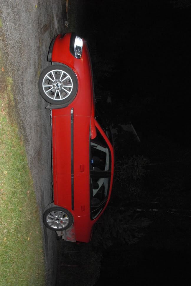

Nonii, koeajo tehty ja tehostaja ainakin pelaa ihan niinkuin pitääkin. Rattiakselissa on vielä väljää, katsoo koska tuon jaksaa korjata.
Airbagin kontaktikaapeli mietitytti pitkään, mutta sain sitten foorimilta hyvät ohjeet joita hieman sovelsin. Pyöritin siis rattia vastapäivään todella varovasti kunnes stoppasi ja siitä 2.5 kierrosta takaisinpäin johon tuli ratin keskikohta. Yhden kierroksen pielessä tuo oli minun jäljiltäni.
Auto meni melkoisen linttaan tuolla alustalla. Tulee raapimaan ihan pirusti, että pitää koittaa kehitellä jotain. Ei todellakaan ole pintakova tuo alusta. Mitään mutkatierallia en tuolla vielä kerinnyt ajamaan, mutta ihan ihan hyvältä vaikuttaa toistaiseksi.
Tuossa yks kuva todisteeksi ettei ole auto enää pukeilla. Mitä nyt jotain takapuskuria ja etukilpeä puuttuu mutta eihän semmosilla mitään tee.
