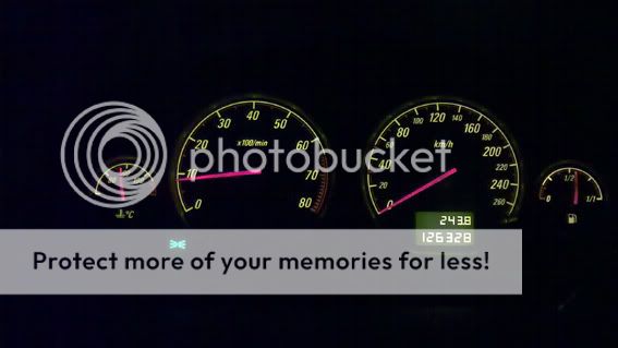

Tässä kun syksy lähestyy ja päivät pimenevät, niin alkavat nuo kojelaudat ja mittariston valot näkymään aina vain paremmin ja paremmin.
Ei siinä muuten mitään ongelmaa olisi, mutta alkanut vaan oksettamaan tuo oranssi teema joka on kaikkea muuta kuin merkki 2000-luvun autosta :lol: Yrittänyt muutenkin päästä kusenkeltaisesta eroon xenoneilla ja sisustan valkoisilla ledeillä mutta tuo hirvitys vielä on jäljellä.
Suoraan sanottuna näyttää hirveältä. Viime talvena jo sitä manailin ja nyt ne manaukset jatkuvat.

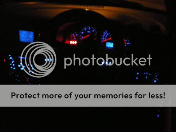

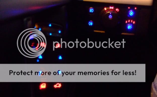

Tässä muutamia aika makoisia kuvia mitä netin syövereistä löysin :food:
Toiseksi ylin on erään foorumilaisen, KapanderMasterin ottama kuva, toivottavasti ei haittaa että lainaan tänne. Jos haittaa niin anna kuulua ni poistan kyllä kuvan.
Ylimpänä tosiaan kuva miltä mittaristo näyttää tällä hetkellä...

Mutta tuossa hiukan lisää kuolattavaa jos sikseen haluaa, omasta autostani kun se mulle tehtiin joskus.
Aluksi kaikki osat purettuna
Sitten kolvaus, huom ledien koko.
Ja lopputulos, kannattaa sitten suunnitella hyvin nuo värit jotta sopivat yhteen eivätkö ole liian häiritsevät. Itse suosin valkoista ja punaista, vaikka aluksi olisinkin halunnut valko sinisen, ei se olisi käytännössä toiminut.

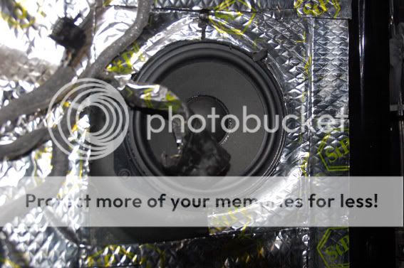

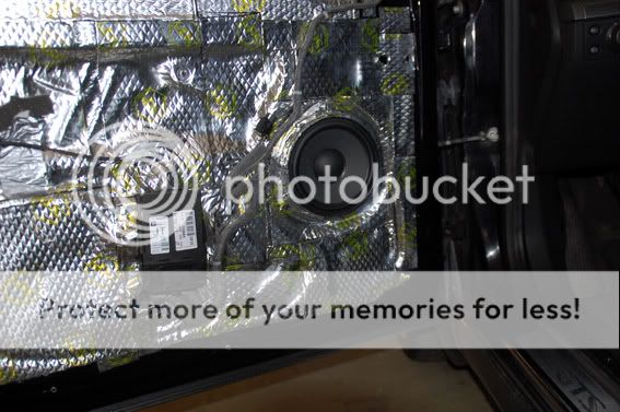

Ainoa mikä vähän söi miestä oli nuo STP:n vaimennusmatot jotka piti ensin repiä pois vanhojen kajareiden ympäriltä. Kesällä kun nuo ovet vaimensin niin olin niin varma että kyllä noilla orkkiskajareilla pärjää :) Ja nyt sitten sama kaveri repii vaimennuslevyjä irti hampaat irvessä, huoh :bonk: Alla orkkikset mattojen kätkeminä.

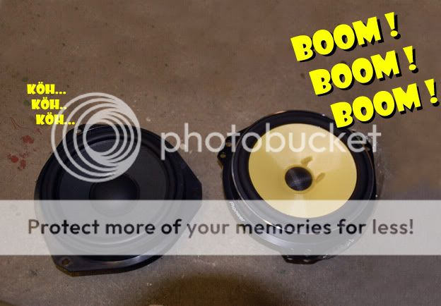

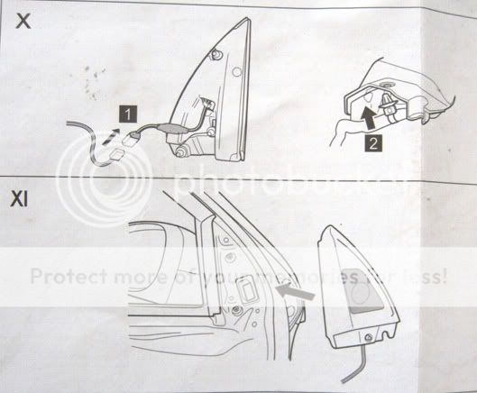

Tässä sitten kuvat uusista ja wanhoista (jos jotain nyt kiinnostaa). Diskanteista tuo oikeanpuoleinen siis se uudempi.
Kuva Kuva
Entä oliko tuo sitten millään tavalla kannattava ostos? Minun mielestäni oli.
Eihän nuo orkkiskajaritkaan mitään sysipaskoja olleet, mutta kyllähän tuo äänen laatu selvästi parani, varsinkin diskanteissa eron huomaa todella hyvin :yes:
Tämän lisäksi asennus ei aiheittanut ennenaikaista vanhenemista eikä riskiä mahahaavalle, joten pitää olla tyytyväinen :)

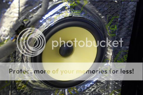

Tuossa vielä kuva uudesta kajarista asennettuna. Onneksi oli jäänyt sen verran STP:tä varastoon että sain nuo uudetkin mölisijät vuorattua.

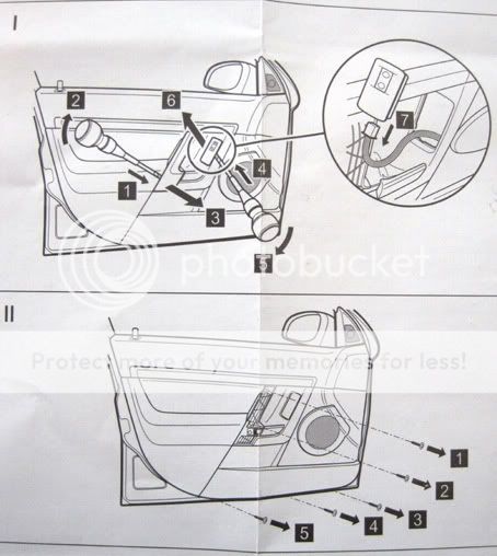

Niin siis eihän mulla ole muusta sen suurempaa tietoa kuin noista ovipahveista. Niitä tullutkin sitten irroteltua jo useamman kerran. Ekaksi vaihdoin naksuvan oven rajoittimen, sitten vaimensin ovet ja nyt asensin kajarit. Viisas olisi tehnyt ne kaikki samalla kertaa :D Mutta kun olen vähän :bonk:
Pahvithan lähtee siten että ensin kammetaan ovenkahvan suojamuovi ruuvarilla pois. Alta paljastuu kaksi torx-ruuvia. Samaten oven alalaidassa on kolme vastaavaa ruuvia ihan näkyvissä.
Ruuvit pois, jonka jälkeen vedetään pahvia varovasti ulospäin niin että viisi muoviklipsua irtoaa. Kaksi saranapuolelta ja kolme ulommalla puolelta.
Klipsut saattaa hajota joten kantsii ostaa niitä muutamia varastoon varmuuden vuoksi ennen projektiin alkamista.
Tämän jälkeen ovipahvi nostetaan pois suoraan ylöspäin vetämällä. Saattaa olla todella tiukassa kiinni, joten ei muuta kuin voimaa peliin eikä turhaan pelkää.
Ennen kuin vie ovipahvin kauemmaksi kannattaa vielä irroittaa oven avausvaijeri ja tuo paneeli jossa napit sähköikkunille ynnä muille härpäkkeille.
Sitten kajareiden kolme ruuvia irti, vanhat kajarit roskikseen, uudet tilalle ja vaimennusmateriaalia päälle. Sekä ulko- että sisäpeltiin.

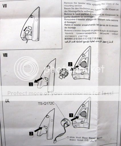

Tuo diskanttien edessä oleva muovi lähtee myös ihan vetämällä ulospäin. Vähän kannattaa ruuvarilla avittaa niitä muoviklipsuja, jotka nyt näkyvät kun ovipahvi on poissa.
Tuossa vielä kuvina koko toimitus:
Kuva Kuva
Kuva Kuva
