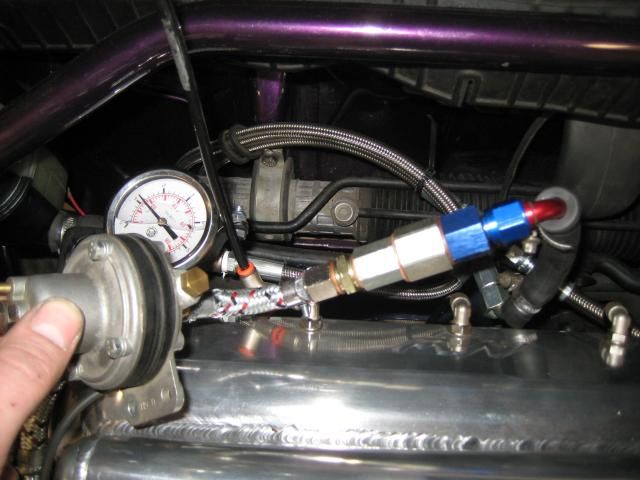

Nyt on testattu ettei se paluu ainakaan ahdista mitenkään. Laitoin ton Malpassin kiinni auton omaa paluulinjaa käyttäen. Välissä on vielä tollanen liitinhelvetti että sai sen kiinni eikä ahdista silti. Säätimestä mustaan kumiletkuun saakka kaikki on ylimääräistä:
Tossa kuvassa moottori käy tyhjäkäyntiä, alipaine letku irroitettuna painetta on 2bar. Eli se mihin se silloin säädettiin vakio imusarjan kanssa. Eli vika ei kyllä ole linjoissa. Joko asensin säätimen väärin vaikkakin Finjectorin ohjeilla, säädin korjaantui itsekseen matkalla Helsinkiin tai sitten heidän testipenkki ei toimi oikein

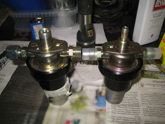

Finjectorilta tuli uusi säädin sillä löysemmällä jousella. Muuten samanlainen kuin eka säädin mutta paluuliitos on tarkoitettu tehtäväksi klemmarilla kun taas siinä ekassa säätimessä oli siinäkin pallokartioliitos:
Vasen eka säädin, oikea tilalle tullut löysemmällä jousella. Pitäis muuten olla samanlaiset säätimet lukuunottamatta tota paluuliitoksen eroa.
Noh, uusi säädin autoon kiinni ja toimii. Automaattisesti ajattelin että jousestahan tuo oli kiinni joten vaihdoin sen jousen tuohon ekaan säätimeen koska letkutukset on tehty sille. Auto käymään ja taas ei laske paineet alle sen 2,8bar

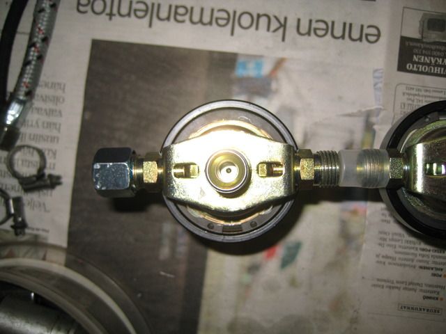

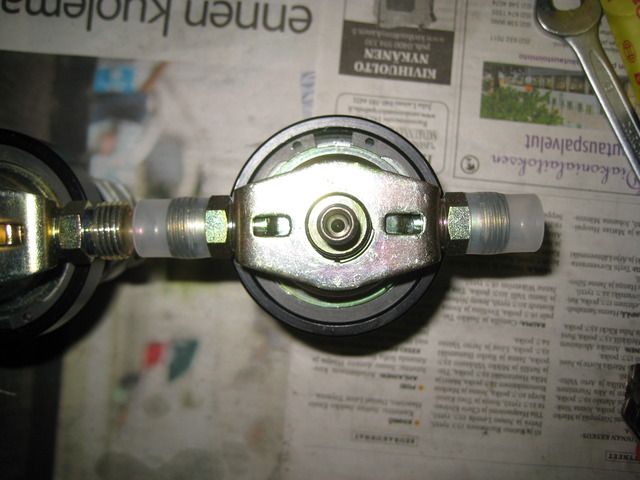

No säädin irti ja tihrustelua paluureiästä, ensimmäinen säädin:
Toinen säädin:
Toi paluureikä on huomattavasti pienempi tuossa ekassa säätimessä joten se siellä kuristaa. Laitoin vielä tuohon toiseen säätimeen sen ekan säätimen kireämmän jousen ja toimii silläkin, paineet saa sinne 1,5bar. Nyt täytyy vaan laittaa toi toinen säädin kiinni, painepuolen letkut sopii suoraan mutta paluuseen pitää laittaa 5cm pätkä klemmareilla. Se kyllä vähän harmittaa kun en olis mitään klemmareita halunnu. Täytyy kattoa jos joskus keksis siihen jotain. Malpassia ei voi laittaa siksi koska FHRA kisoissa ei saa käyttää painepuolella klemmareita.
Iso kiitos Finjectorille ripeästä toiminnasta ja uusien osien lähettelystä ilman mitään jälkivaatimuksia!
Toinen säädin:
