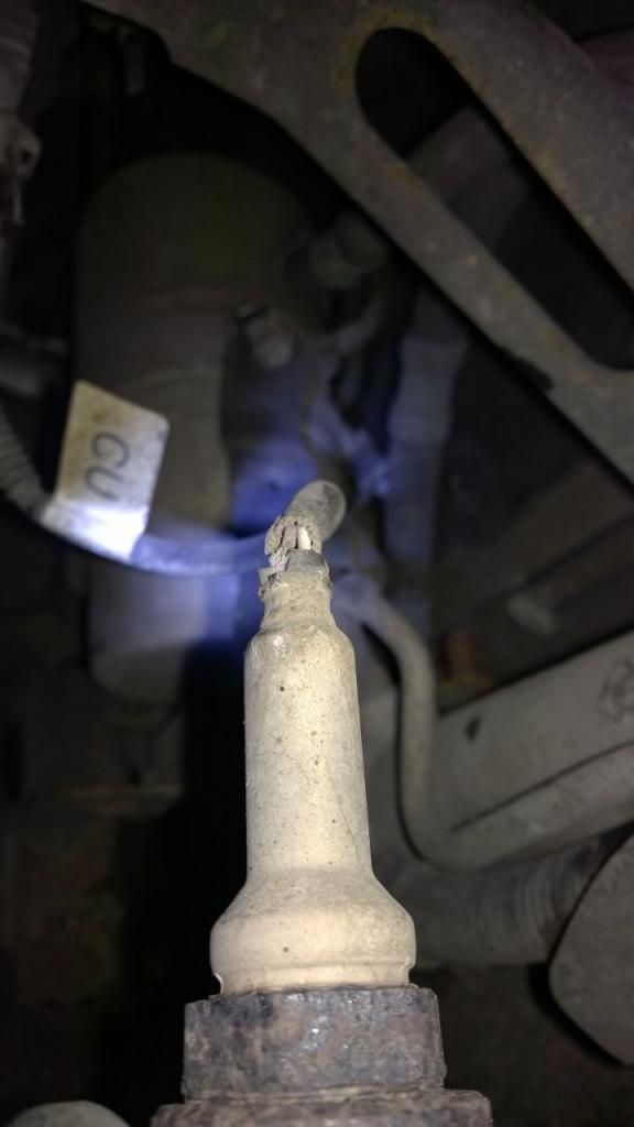

Robertx kirjoitti:Tämä selvä. Sen lämmitysvastuksen resistanssin voi toki mitata yleismittarilla... en tiedä, mitä op-com näyttää sen kohdalla... mutta kaipa siitä jotain irti saa.
Op-comilla katsoin että 2 lambdan heater on inactive sekä arvo yli 2000 mV jatkuvasti. No sitten tunkki alle ja katsomaan johdotusta. Ja tulos on se että pinkki johto on ainakin osittain kuoriutunut johdoille asti tai jopa mennyt poikki osittain aivan anturin juuresta. Näyttää niinkuin siihen olisi jokin osunut. Siispä uutta tilaamaan.

Ikävä ja yllättävä juttu. Tuossa Astrassa ei kaiketi kuitenkaan nuo lambdan johtimet pääse mihinkään hankautumaan , joten ilmeisesti jotain on sitten siihen osunut. Eihän siinä muuta voi kuin uutta tilalle.

Uskaltaako lambda anturia ostaa romikselta, olisi tarjolla vm 08 astrasta jolla ajettu 61 tkm. Hinta vain neljäsosa siitä mitä uusi maksaa.

Jos sillä osalla on takuu... siis saa palauttaa ja rahat takaisin, jos ei toimi, niin ei kaiketi suuri riski.
Sen olen huomannut, että joillakin on hyvää onnea... romikselta ostetut halvat osat ovat toimineet hyvin ja toisilla taas romikselta ostettu osa , jonka ei olettaisi olevan rikki onkin sitten ollut rikki.

https://www.avk.fi/Shop/Part/Part/30377 ... opel-astra
Tuota katselin. Tiedä sitten millainen on "takuu" avk:lla. Hinta olisi kuitenkin todella edullinen.

AVK:n myyntiehtojen mukaan 14 vrk palautusoikeus.
Onko tuo varmasti se tarkistuslambda ?? Tuli vaan mieleen , kun tuossa lukee ETUM.

Robertx kirjoitti:AVK:n myyntiehtojen mukaan 14 vrk palautusoikeus.
Pitäisi olla, en kyllä ymmärrä miksi tuossa lukee etum. Etummaisessa on paljon pidempi piuha.
