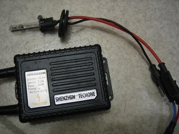

Kokeilin ballastit ristiin, polttimossa vika. Vilkahtaa pari kertaa mut ei syty. Mistähän osais oikeanlaisen hommata tilalle? D2S ja 6000K tuo lienee? Saa olla halpis kunhan kestää nyt tovin. Xenonvalot.com myy philipsiä mut en aatellut 160e maksaa polttimoparista. Onkohan erikseen ostetuissa polttimoissa johdot mukana kuten näissä sarjoissa vai pitääkö ruveta tinailemaan? Suoraan noihin ballastin liittimiin ei varmaan erimerkkisen polttimon liittimet käy?

No jos ei liittimet käy (näyttää kyllä samoilta minusta mitä muissakin..) niin ota vanhat liittimet ja laita net niihin uusiin polttimoihin.. Virta ja maa tuskin menee sekaisin sillä aika selkeästi merkattu väreillä.Timotee kirjoitti:Onkohan erikseen ostetuissa polttimoissa johdot mukana kuten näissä sarjoissa vai pitääkö ruveta tinailemaan? Suoraan noihin ballastin liittimiin ei varmaan erimerkkisen polttimon liittimet käy?

Kuvassa oleva poltin EI ole D2S. Ennemminkin vois olla H1 mitä nopsaan katoin....Timotee kirjoitti:Kokeilin ballastit ristiin, polttimossa vika. Vilkahtaa pari kertaa mut ei syty. Mistähän osais oikeanlaisen hommata tilalle? D2S ja 6000K tuo lienee? Saa olla halpis kunhan kestää nyt tovin. Xenonvalot.com myy philipsiä mut en aatellut 160e maksaa polttimoparista. Onkohan erikseen ostetuissa polttimoissa johdot mukana kuten näissä sarjoissa vai pitääkö ruveta tinailemaan? Suoraan noihin ballastin liittimiin ei varmaan erimerkkisen polttimon liittimet käy?

Polttimon kanta kyllä näyttää samanlaiselta kuin omanikin, ja se on H1Kaitzu kirjoitti:Kuvassa oleva poltin EI ole D2S. Ennemminkin vois olla H1 mitä nopsaan katoin....Timotee kirjoitti:Kokeilin ballastit ristiin, polttimossa vika. Vilkahtaa pari kertaa mut ei syty. Mistähän osais oikeanlaisen hommata tilalle? D2S ja 6000K tuo lienee? Saa olla halpis kunhan kestää nyt tovin. Xenonvalot.com myy philipsiä mut en aatellut 160e maksaa polttimoparista. Onkohan erikseen ostetuissa polttimoissa johdot mukana kuten näissä sarjoissa vai pitääkö ruveta tinailemaan? Suoraan noihin ballastin liittimiin ei varmaan erimerkkisen polttimon liittimet käy?

Niin on H1, ainakin se oli hooykkösen tilalla Ompun linssiumpiossa ja istui hyvin.Kaitzu kirjoitti:Kuvassa oleva poltin EI ole D2S. Ennemminkin vois olla H1 mitä nopsaan katoin....Timotee kirjoitti:Kokeilin ballastit ristiin, polttimossa vika. Vilkahtaa pari kertaa mut ei syty. Mistähän osais oikeanlaisen hommata tilalle? D2S ja 6000K tuo lienee? Saa olla halpis kunhan kestää nyt tovin. Xenonvalot.com myy philipsiä mut en aatellut 160e maksaa polttimoparista. Onkohan erikseen ostetuissa polttimoissa johdot mukana kuten näissä sarjoissa vai pitääkö ruveta tinailemaan? Suoraan noihin ballastin liittimiin ei varmaan erimerkkisen polttimon liittimet käy?

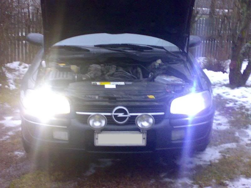

Tuon verran on eroa, kuskin puolella on 6000K ja toisella 5000K. (Juu vaihdoin molemmat samalla kertaa mut vaihdoin ekaks sen risan ja vertasin).
Aivan selvästi valkoisempi se 5000K, kuva otettu noin 20 sekuntia sytyttämisestä. Ekan viisi sekkaa ne on samanvärisiä ennenkuin 5000K vaalenee.
Vihje: jos et näe selvää eroa, katso valon sijasta sumuvalojen viereen puskuriin.
