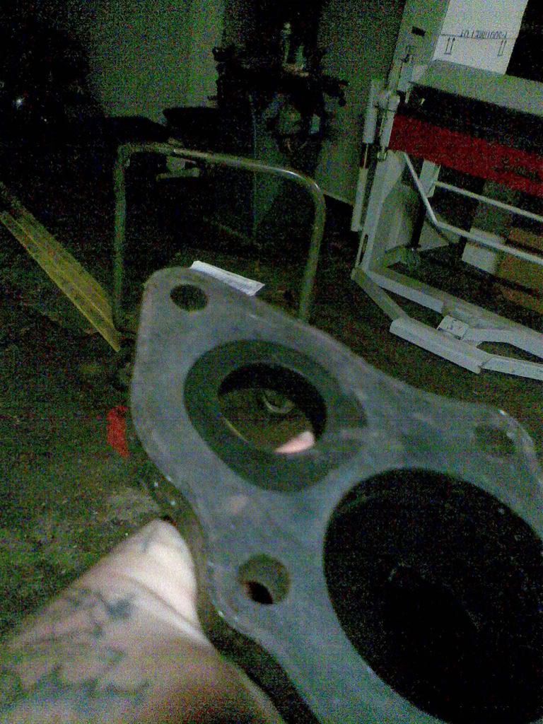

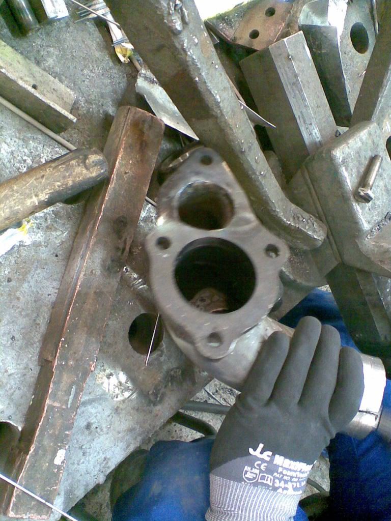

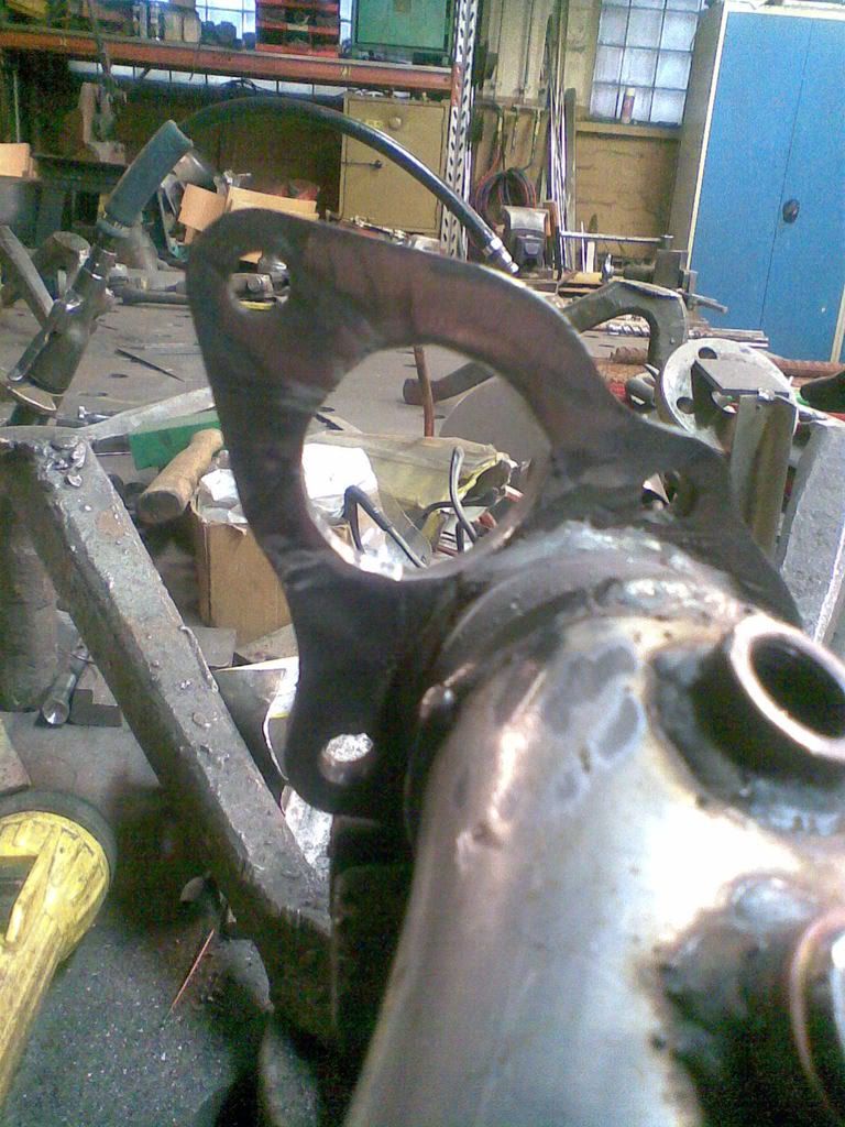

Ahtopaineiden karkailuun löytyi syy. ahtimen mukana tulleessa laipassa oli huomattavasti liian pieni reikä verrattuna ahtimessa olevaan lähtöön. tein sen samankokoiseksi niin ahdot putosi 0.9 missä ne pitäisi olla
