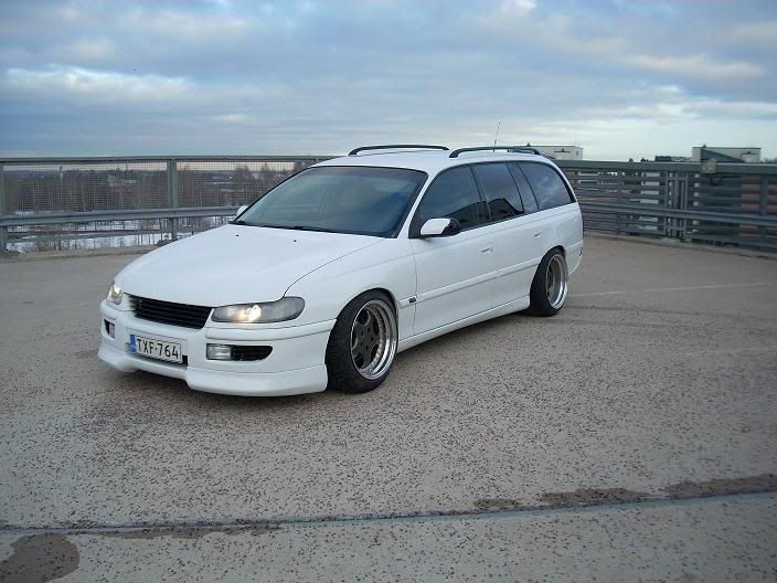

RH ZW1 17" edessä 9" ET 22 (225/45) takana 10,75" ET 25 (255/40)
ET luvut on laskettu ja mielestäni ovat noin :) Pyörii raapimatta isommallakin kuormalla ja autoa on madallettu riittävästi...

Edessä 17"x10" et 10
Takana 17"x11.25" et 14
Vielä talvirenkaat kuvissa, eteen pitäis laittaa vähän matalammat kumit

Ace 18'', Goodride 225/40. ET:tä tai edes vanteen leveyttä en muista, kun niin nopiaa vanteet löin alle :D Veikkaisin, että ET luokkaa 35 ja leveys 8'..
EDIT. ET on tuon 35 ja vanteen leveys sittenkin 7½ 8)

Joo elikkä ittellä Barzertta Competzione 18", 8" leveet ja et 32. Renkaina eessä 225-40-18 ja takana 235-40-18, alusta Irmscher -30 (mikä ei noin paljoa kylläkään madalla) etujousista napattu kierros pois.

nyt tollaset alla.. 8x18" et tais olla 35 spaaceria huutaa
