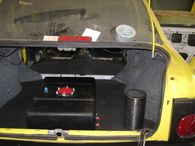

Takaluukku alkaa olemaan kuosissaan, eilen kehittelin kehdon tolle tankille, vaimennusmaton leikkasin muotoonsa ja surge tankiaki mallailin hiukan. no tuli siinä samalla ruostesuojattua kaikki saumat ja massattua takapää / pyöränkotelot. seuraavaksi akseli paikalleen..

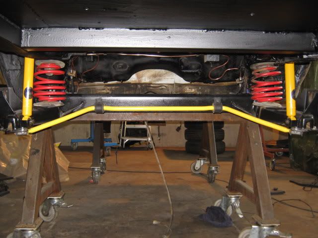

Noniin jarruputket tehty loppuun ja taka-akseli "heitetty" paikalleen. olikin aika heitto meinaan vajaan tunnin sitä laitoin yksin, meinas ottaa uudet puslat hieman vastaan ja meinas alkaa jo pikkasen itteäkin v*tuttamaan kun ei sitä tuntunut saavan sinne millään. loppu hyvin kaikki hyvin akseli paikallaan.
