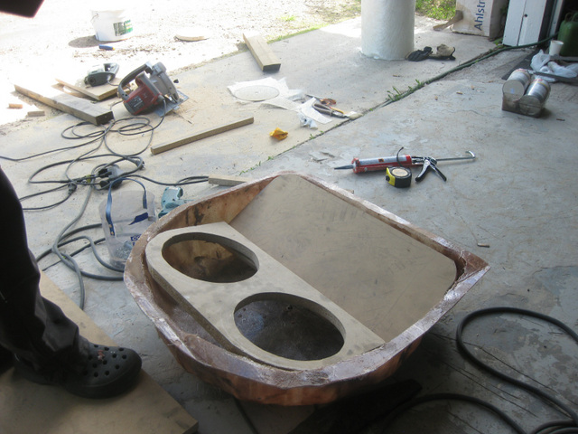

tuon varapyöräkoteloon tulevan laatikon tilavuus on n.50ltr....
täytyy mitata kun saa kuidutettua valmiiksi...
tällaista tänään....
vrt. kokonaan musta....

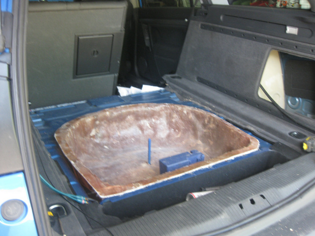

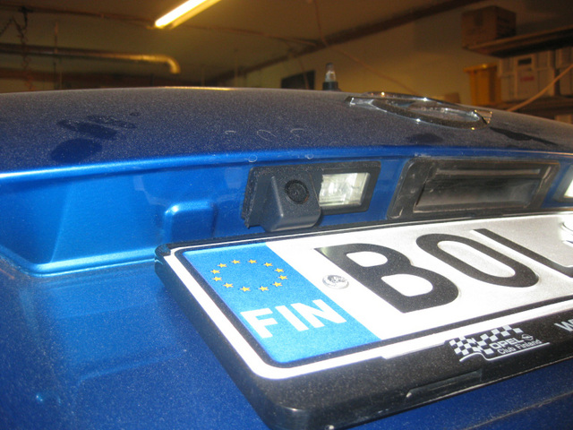

^ kiitos, löytyi oikea johto, samalla löytyi valojen himmennys
saihan sitä viimeisen lomapäivän aikana eilen jotain tehtyä
tyhjää täynnä
http://timok.1g.fi/kuvat/vectra+opc/pro ... hash=25205
lasikuitua
http://timok.1g.fi/kuvat/vectra+opc/pro ... hash=25179
hah motelmaa
http://timok.1g.fi/kuvat/vectra+opc/pro ... hash=25192

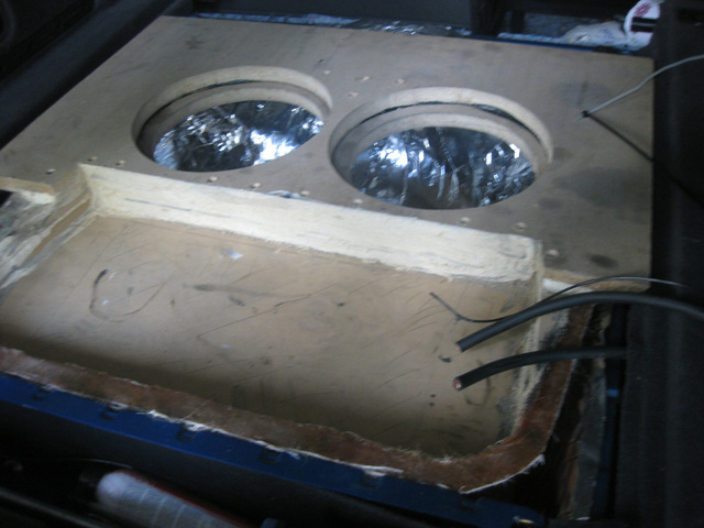

liimattuna/ruuvattuna
http://timok.1g.fi/kuvat/vectra+opc/pro ... hash=25217
kontinluukun äänieristystä
http://timok.1g.fi/kuvat/vectra+opc/pro ... hash=25227
pakkikamera
http://timok.1g.fi/kuvat/vectra+opc/pro ... hash=25235

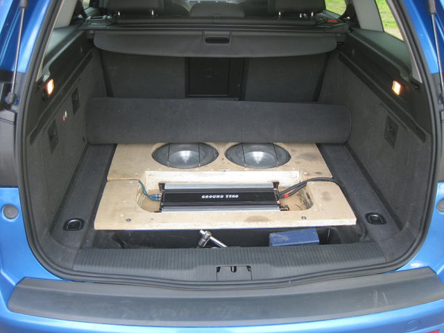

Tuleeko tuo matto tuohon päälle?
Kärsiikö tuollaset vahvistimet tuolla kuumuudesta kovin?

matto ei jää päälle pysyvästi, viikonpäästä jatkuu sinisen verhoilu levyn valmistuksella, elementit jää näkyviin "ritilöiden" alle.....nyt vaan piti jotain saada päälle ettei vaimo hermostu kun heittää kauppakasseja kyytiin

oho oho näyttää hyvälle ja antaa itelleenkin ideoita
