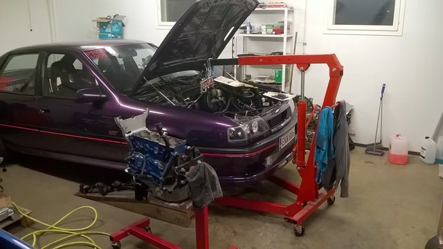

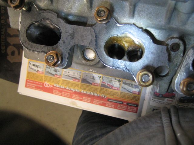

Mutta mutta. Kyllä se kansi vaan on jostain halki. Jäähdytinnestettä katoaa hiukan ja huohotinpönttö höyryää valkoista usvaa silloin tällöin.

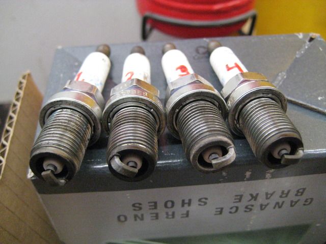

Myös kolmosen tulppa muita selkeästi vaaleampi(ei ehkä näy kuvassa niin hyvin) joten kolmospytty taitaa sitä vettä vuotaa, niinkuin aiemminkin:

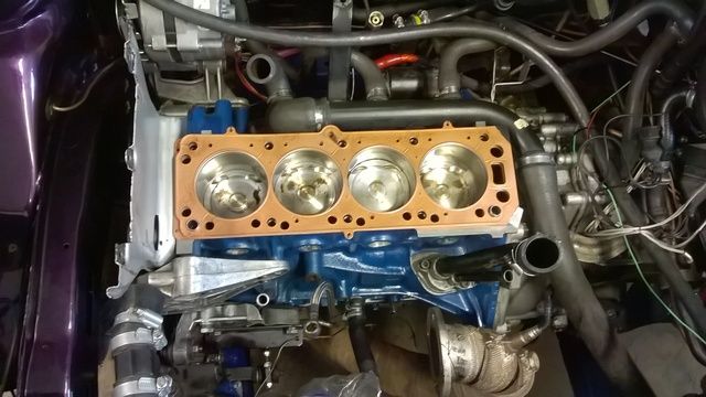

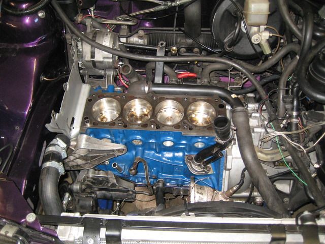

Uutta: Kampuran takastefa, X20XEV loiskelevy tiivisteellä, korsetti liimattu uudelleen. Myös kytkimen painelaakerin vaihdoin uuteen, rahisi ikävästi toi vanha laakeri. Toivotaan että voimansiirron vinkuna hiukan edes vähenis tolla laakerilla :)
Kannessa kolmospytyn imukanavassa vesi ja etanoli sekoittunut:
Outo vuoto kyllä kunnei mitään selvää halkeemaa löydy. Noh, täytyy valjastaa toi viime kesän lopun ajossa ollut Kobe käyttöön.
Vielä mietityttää kasaisko tolla 50km ajetulla Cometicilla vai odottaisko viikon että saa uuden tiivisteen :-?

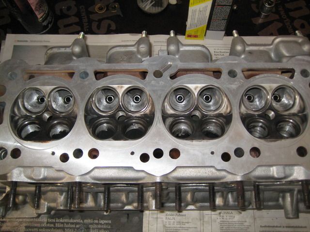

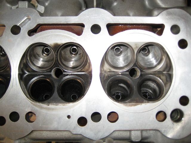

Käyttöön otin siis ton Kolben kannen joka oli viime kesän lopun ajossa, sille en viime kesänä tehty muuta ku katottiin että venat pitää koska oli kiire kisoihin. Nyt kuitenkin silittelin raput pois kanavista ku aikaa oli hiukan enemmän, oikea vingutettu, vasen käsittelemätön:
Koko kansi siistitty:
En jaksanut odottaa sitä uutta tiivistettä, 50km ajettu Cometic kupariliiman kanssa paikalleen:

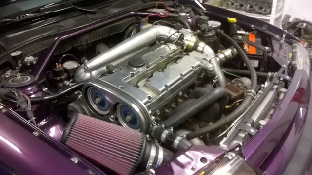

Tälläkin keritty hiukan ajelemaan ja nyt pysyy nesteet oikeissa paikoissa :)
