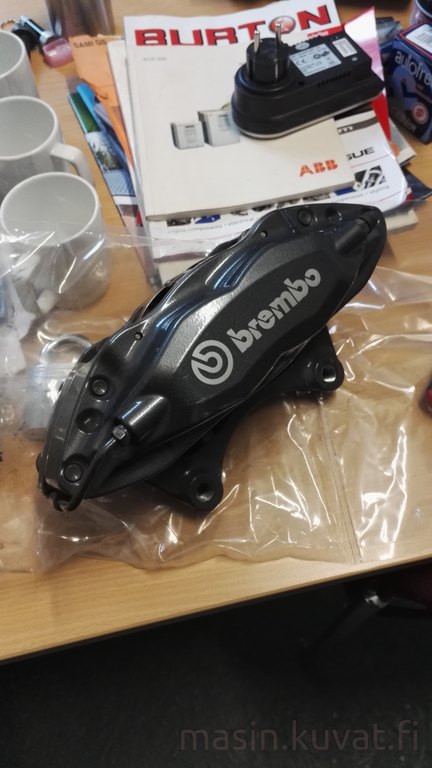

Insignia OPC:n etujarruthan ne siinä, vähän käytettyinä ja palat mukana. Täytyy pistää laikat tilaukseen..

Jarruja soviteltu, ihan mukavasti saa istuun ja melko yksinkertaisilla koneistuksilla saa kannakkeet tehtyä joten täytyy ottaa mitat ja laittaa tuotantoon :thumbsup:
Aika painavat noi opc:n levyt.. :o

Mitkä OPC:n levyt laitoit? Ei näytä samoilta jotka on vakoina noiden satuloiden kanssa.

Levyt on OPC C vectran 345mm. Melko passelit kun sai noin hyvin linjaan kiinnitykset, helppo koneistaa kannakkeet. Melkoiset limput kyllä painonsa puolesta.. :lol:

Etujarrujen kiinnikkeistä tehtiin piirustukset ja kaveri otti ne työn alle.
