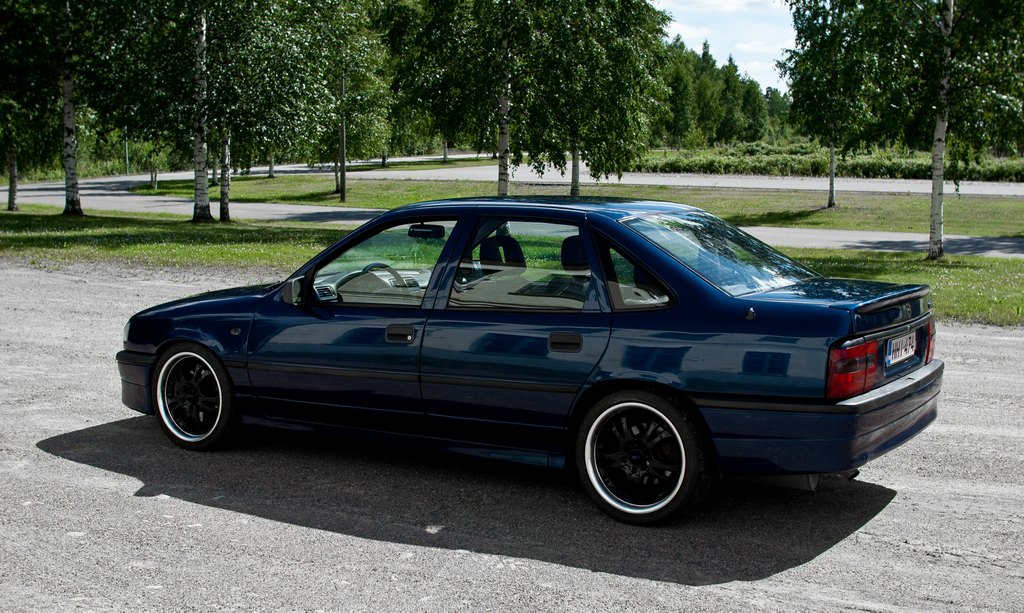

Auto ostokunnossa keväällä 2011 ja kesäpyörät vaihdettu alle, american racing casinot 17x7,5.
Kuva kesältä 2011

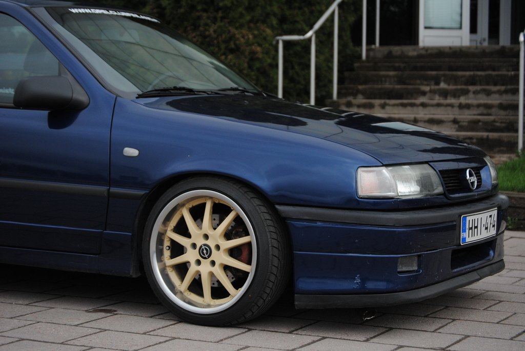

Kesäksi 2012 tuli alle uudet vanteet AD Alu Design 17x8
Pistetään vielä muutama kuva menneeltä kesältä
