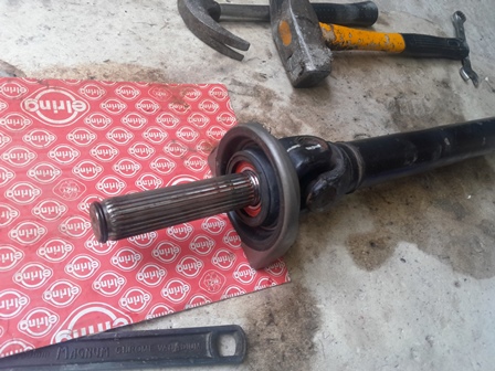

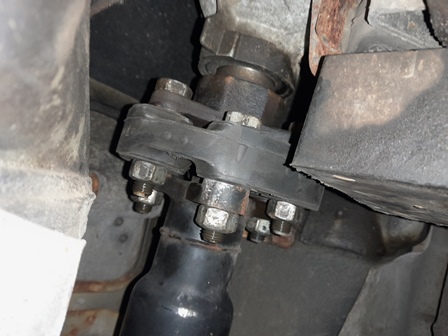

Kardaanin limpuista toinen oli väärin päin, koska vanhassa ei ollut noita nuolia ollenkaan, ja asennusohje tietysti löyty laatikon pohjalta vasta ku auto oli jo ajossa :lol: Eipä siinä tässähä tuli tilasuus tehdä monta muutaki juttua. Eka siis kardaani pois ja limppu oikein päin samalla tsekkasin takaakin ja kirin 95Nm momenttiin oikein.

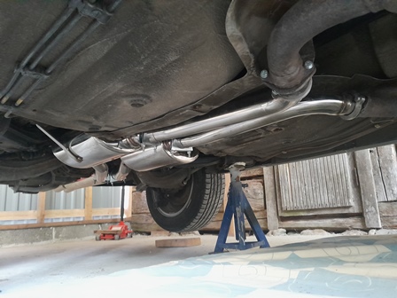

Sitten piti saada toi rosteriputkisto aikusten oikeesti paikalleen...
Apparin puoli jäi aina n. 5cm päähän katinlaipasta niin tein tollasen pultattavan jatkoapdaterin eli hitsasin orkkis putken laipan ja varastosta löytyneen vanhan katin laipan yhteen :yes:
Sielläpä se on ja kivasti murisee :thumbsup:

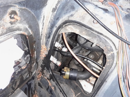

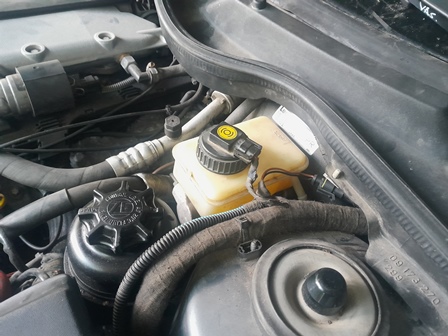

Jäähdytysnestevuotoja piti korjata kolmesta kohtaa...
1/3 lämppärinkennon letkujen O-renkaat, tuli siis EPDM-kumit 14x3 koossa ja on pitänyt näihin päiviin saakka.
2/3 lämppärinhana meni vaihtoon myös samalla ku vesikaukalo poissa tieltä.
3/3 syylärin kupeessa oleva taukopumppu oli sekin kussu pikku hiljaa ja kun autodocista sai uutta boschia niin samapa oli sekin uusia eikä ohittaa :ruoska:

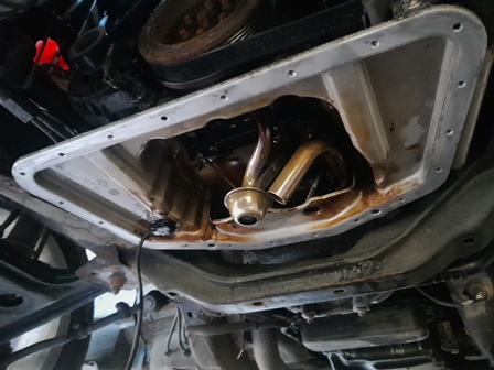

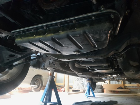

Alempi öljypohja on koko mun omistuksen ajan ollu todela märkä/hikinen niin vaihdoin siihen uuden Victor Reinzin tiivarin, oli näemmä tirvastu kiinni pelkän sikaflexin voimin aiemmin. Pultit 8nm momenttiin ja vähän yli, virallinen ohje taitaa olla 30 astetta, mut sillon pitäis uusia pultitki.

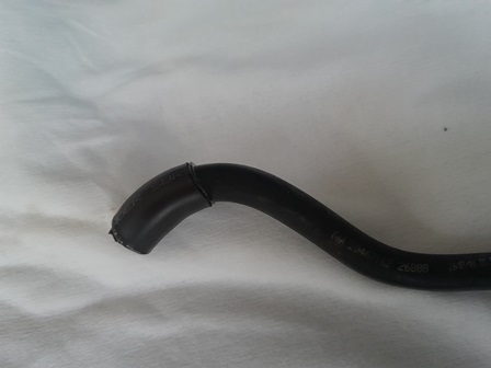

Huohotinlaatikon alipaine/ohjausletku oli vähän halki toisesta päästä niin lämmitin sopivan kutistesukan päälle ja tuli sillä taas hyvä.

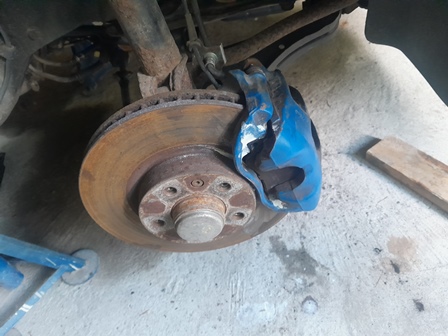

Jarruille tuli uudet nesteet koko systeemiin ja rasvausliukutapeille sekä palojen päihin. Ehkä enempi sellanen varotoimenpide, koska fillarit pyöri suht. kevyesti jo talviunien jälkeenkin ennen huoltoo.
Sit oltiinki jo lähellä ajokauden avausta, eli vika pesu, huuhdoin konetilastaki syylärin päältä siihen räiskyneet jäähärit pois.

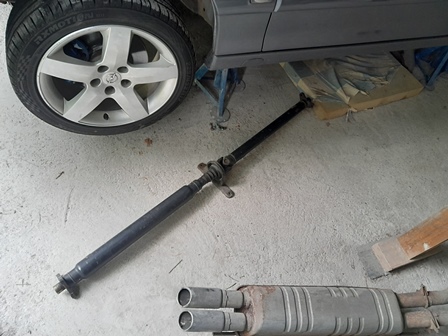

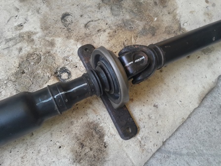

Nyt päästäänki tähän viikkoon ja remonttiin eli alko kuulua sellanen humputus eka 160 vuahdista ja sitten jo 120 vauhdista alkaen, lisäksi sellanen pärräys/resonointi kiihdytyksen alussa, joten vaihdoin kardaaniin uuden keskilaakerin ja tukikumin:
Koeajolla ainakin nuo kardaaniin viittavat oireet poistuivat. Todella vaimea ääni kuuluu tasauspyörästöstä, mutta on kuulunu koko ajan ja myös ostaessa orkkis perällä, joten en osaa siitä olla huolissaan.
