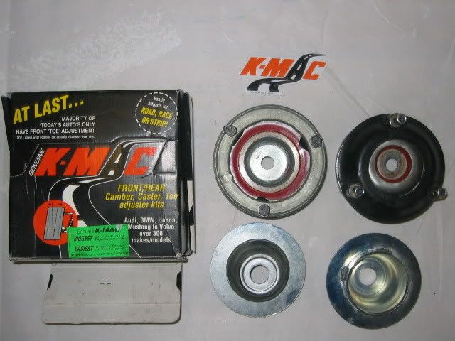

CaLis
Viestit: 1463
Liittynyt: 20 Elo 2007, 22:15
Paikkakunta: Lieto
Re: Calibraan alustaa.
Viesti Kirjoittaja CaLis »
Onko joku laittanu tollasen etupään camber/caster säätökitin autoonsa? Paljon mahtaa olla säätövaraa tossa? Yli puol astetta ainaki tarvis olla jotta sais ees vasemman kanssa samaan asentoon ton oikeen fillarin.
Aika jäätävä hinta kyllä tossa etupään sarjassa ainaki tunexin hinnastossa :o
