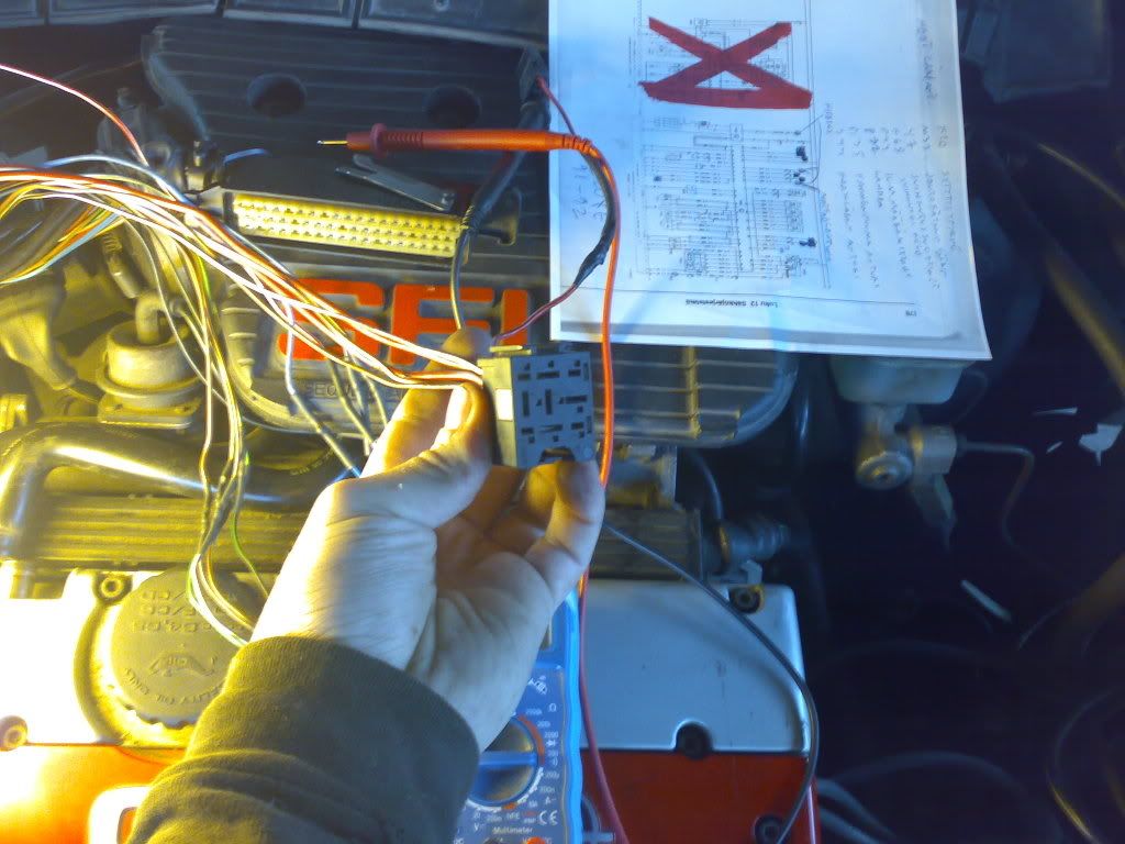

Okrapokra, nyt hiukka viisaampi.sytkä.yksikköön ei tule virtaa. boxin liittimeen numero 27 tulee virta. ja niiden pitäisi tulla samasta piuhasta. tutkin myöhm.
sitten boxin numero 55 liittimeen ei tule maata.
Ja sitten pienenpieni kysymys? mikä tämä pyöreä liitin on, johon tulee kaksi piuhaa? sille en ole löytänyt vastakappaleita.
Ja sitten.. en ole varma, mutta ainakin testasin johtoja ja boxin liitintä, niin samaa johtoa on yksi tähän tulevista, ja yksi menee boxin liittimeen, joka on sähkökartan mukaan ruiskunrele???!!!
kyseinen liitin on apukuskin jalkotilassa.. onko tämä yksi ruiskunreleistä? ja minkälainen rele tähän kiinni? kun on muitakin johtoja, joita ei ole sähkökartassa.

Kerro nyt minkä väriset piuhat tuohon pyöreään liittimeen menee?
Tuo releen kanta kovastikkin näyttäisi olevan ruiskun releen kanta.
Ja se on yksi ja ainut ruiskun releistä kun siinä ei niitä enempää ole.
Jossei siinä ole relettä paikallaan,niin ei ole suurikaan ihme jossei käynnisty
Relettähän saa vaikka motonetistä tai melkein mistä vaan varaosaputkasta.
Jos niitä kytkiksiä siitä releen osalta tarkemmin katsot,niin onhan siinä 2 kelaa ja kahdet kärjet,mutta molemmat samojen kuorien sisällä.
Niin ja kun sitä ruiskun johtosarjaa selvittelet,niin ota huomioon että johtojen väri saattaa vaihtua liittimen jälkeen.
Liittimet on x:llä ja numerolla merkittyjä, esim x9, x15 jne.

Mutta mikäs rele sulakeboxissa on? sinne menee oikean väriset johdot, mitä sähkökartassakin. ja samat numerotkin relees, kuin kartassakin.
siitä isosta mötikästä apukuskinjalkotilas... siitä puuttu kokonaan releen kohta numero 30. joka on toinen virtapiuhoista.
Aikasemminkin jo sanoin, että sähkökartassa on siitä ruiskureleestä kuva, niin että siinä olisi kaksi relettä.
numerot 85 ja 87, sit on vielä 87b ja 85b???????????
TJT
- Viestit: 21201
- Paikkakunta: Espoo
Ota nyt huomioon,että naitat tekniikkaa autoon jossa on ollut eri tekniikka aikaisemmin.
C20NE:ssä rele varmaan ollutkin siellä sulakeboksissa,mutta XE:ssä taasen siinä ECU:n vieressä jalkatilassa.
Sun tarttisi ne sähköt tehdä sen XE:n johtosarjan mukaan,eikä sotkea kovin paljoa kahden eri moottorin sähköjä yhteen.
Sama rele molemmissa kyllä on.
C20XE:n kytkiksissä on kyllä vain yksi ruiskun rele. Kaksi kelaa ja kahdet kärjet siinä kyllä on,mutta saman viivan sisään molemmat ympyröity.
Tuo rele kun ei ohjaa pelkästään bensapumppua,vaan on ns yhdistelmärele.
