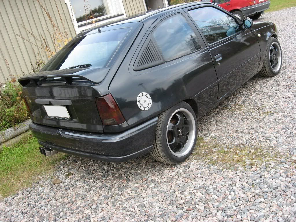

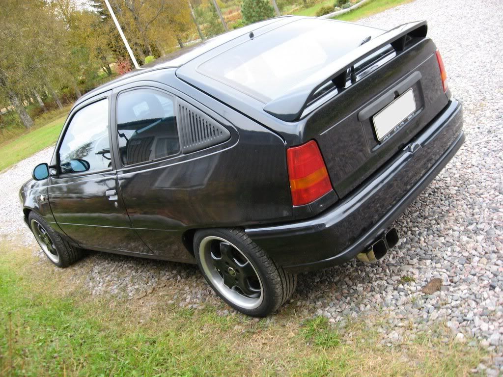

Joo, putki ois nyt vaihdettu keskeltä taaksepäin ja takapuskuri kiinni (ei vielä sivuilta). Seuraavaks takavalojen tummennus ja silotettua kontinluukku tekis mieli, mutta se varmaan toteutuu ens kesänä. Pitäs nyt pestä ja vahatakki tuo ku niin helkkarin likanen sekä käydä noita maalausrajoja fareclan kans läpi...

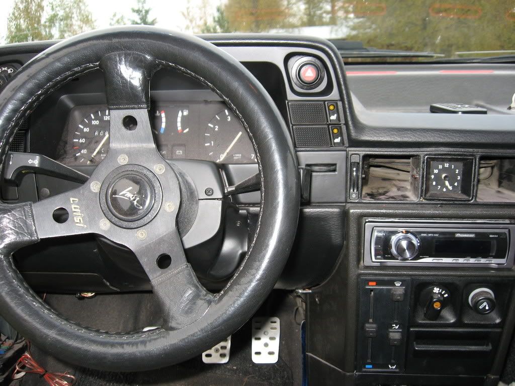

Myös kabiinin puolelle tuli jotain tehtyä eli maalasin noita punasia osia mustaks ja täytyy sanoa, että heti tuli paremman näkönen. Soittimen vaihdoin pioneerin tuotokseen myös.

harmi kun tuli annettua kaikki ylimääräinen oman friscon mukana pois, olisin voinut sulle kauppailla niitä osia :)
kyllä se siitä pikkuhiljaa, hyvä tulee. Klubilla oli myytävänä friscon takapuskin jossa rekkarin paikka tehty valmiiksi, jos ajattelit silotettua konttia. Mun tekemä taitaa olla vielä :) otettu valmis paikka pököttimen takapuskurista ja istutettu friscon puskimeen.

Katos pentele, tuosahan ois hieno puskin, pitäs vaan tasottaa nuo pienet urat ku etupuskuristaki tasotin :/ Ei kyllä tälle syksylle ehi millään ku ei oo lämpimiä tiloja vaan maalaushommat pitää hoitaa ulkosalla. Siks etupuskurillaki vähä kiire jo. Silotetun kontinluukun lisäks pitäs tehä bad boy -pelti, mutten tiä ehtiikö sekään valmistua vasta ku ens keväänä...
ja asiaan. Tuli tuossa tummennettua takavalot ja etuvilkut. Tuli kyllä nätin näköset verrattuna tavallisiin. Nyt pitäs nuo umpiot maalata sisältä käsin. Millä metodeilla ootte noita purkanu ja laittanu takas kasaan? Mattamustalla vai kiiltävällä maalaus?
Niin ja tosiaan subbarit, vahvari ja konkka on laitettu kiinni takas notta voi kuunnella rokkia 8) Konkalle ja vahvarille pitäs vaan värkätä kuidusta ja puusta siisti teline ja mielellään myös käytännöllinen sais olla. Tuli haalittua halvalla tuota samaa kangasta millä subiboksi on verhoiltu niin saa sillä vetästä sen telineen. Myös erkkasarjojen asennusta pitäs lähteä toteuttamaan.
Mutta tuo puskuri ois kaikista kiireellisin tehä valmiiks, tälle viikolle luvattu hyviä kelejä niin jospa sen ehtis saada nyt sitte... Se tuleva puskurin lippa (en tiä vielä mikä) saa luvan tulla jälkiasennuksena.

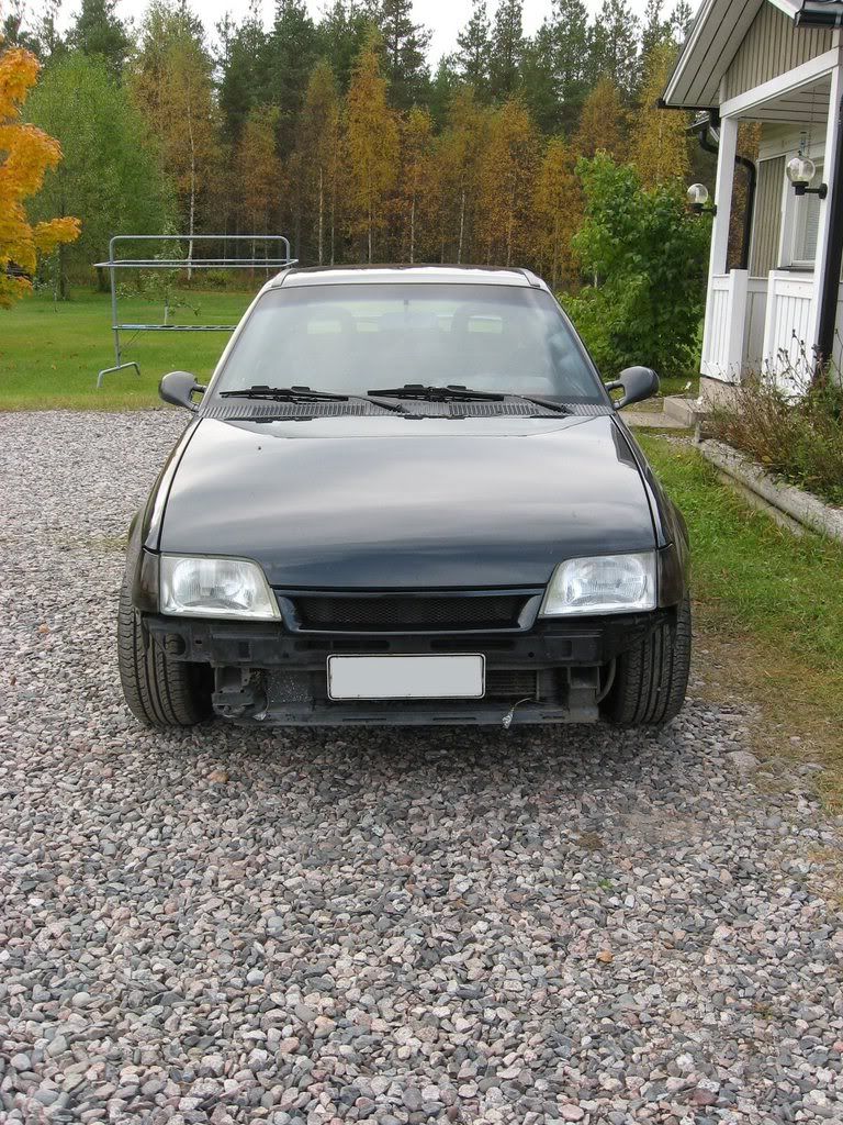

Jep eli tuli tuosa ihmeteltyä noita etujarruja, että miten eivät ota palat ku levyn ulkoreunaan. Noh, selvishän se, että olin asentanu ne väärin eli se sokka oli väärin päin jolloinka kiilautu siihen väliin, eikä pala yltäny koko matkalta ottaa kontaktia. Testilenkin jälkeen tuntu jo jarruvoimaki paremmalta 8)
Siinä samalla onnistuin kämmäämään yhen vanteen huuleen pultin kierteiden jäljet :evil: :no:
Etupuskuria oon hinkannu tällä viikolla joka päivä ja se alkaa oleen ihan hyväsä kuosisa, vielä pitäs ottaa kuidulla kopio sumarin reiästä ja siirtää toiselle puolelle, että tulee identtiset.

Tasoititko ton etupuskurin "listan" urat jollain kitillä vaan, vai muovihitsasitko?
Millä et:llä noi vanteet on ku näyttäis mahtuvan pyörivän, vai raapiiko?
iso.kunkku
Viestit: 4556
Jukitsu kirjoitti:Tasoititko ton etupuskurin "listan" urat jollain kitillä vaan, vai muovihitsasitko?
Tasotin ne urat lasikuidulla ja lasikuitukitillä pinta. Noiden vanteiden ET on 35 ja eikä raavi ku leikkasin kantit hetulaan. Eilen kyllä ku oli 4 kyydisä niin oli näyttäny vähä raapivan renkaan kylkeä ku tuli otettua muutama mutka turhan tiukasti :lol: Mutta normaaliajosa jos on vaikka kuski + 2 ihmistä niin ei raavi.
