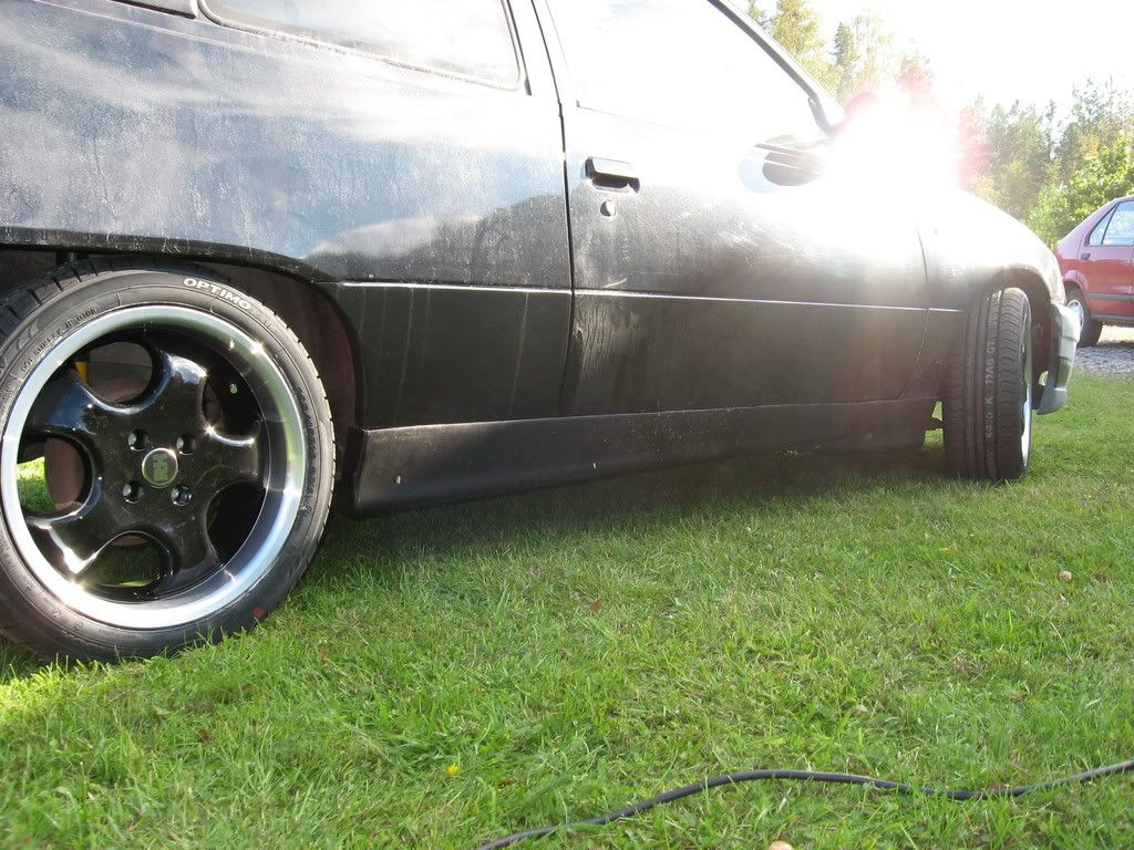

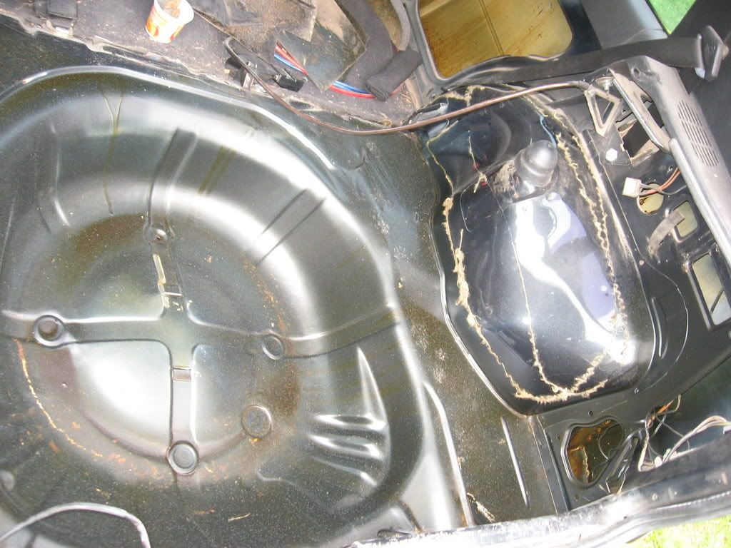

Juu-u, sain tänään sen verran aikaseks, että hioin takalokareiden reunat ja maalasin ruosteenestomaalilla + suihkin kotelonsuoja-aineella kyljet, pyöräkotelot ja kontin :yawn: jospa se tästä
http://i281.photobucket.com/albums/kk20 ... G_0744.jpg

Vanteet ainakin menee parempaan suuntaan, mutta kai tuohon sisustaan on jotain muutoksia tulossa?
iso.kunkku
Viestit: 4558
Juge127 kirjoitti:Vanteet ainakin menee parempaan suuntaan, mutta kai tuohon sisustaan on jotain muutoksia tulossa?
Joo siis sisusta on tällä hetkellä purettuna ja oviin ois tarkotus tehä noilla 6,5" elementeille lasikuidusta paikat samaan tyyliin ku esim. a-vectrasa on vakiona ja verhoilla se jollain sopivalla esim. nahka. Sitte hattuhyllynki teen uusiks ja siihen kans 6,5" elementit suunnatuilla paikoilla ja tehä se niin, että aukeaa samalla kuin konttikin. Tuosa ei näköjään oo muuta kuvaa sisustasta ku ostohetkellä oleva ja siitä kuvasta muutoksena oon irrottanu turhat mittarit. Punaisten osien tilalle pitäs joutaa jostain hajottamosta hakea mustat vastaavat sillä noita on turha maalata takas mustaks, koska kiinniikkeet ovat hajalla. Vänkärin jalkatilaan pitäs keksiä jotain, koska hanskalokeron tilalla on pelkkä reikä...
Eli toisinsanoen sisusta tulee kokemaan aika paljon muutoksia ja kontti tosiaan pitää tehä uusiks, tuo varapyöräkoteloon tuleva subiboksi on ainut, joka jää noin. Ai niin, rattiki pitäs hommata uus, koska ei helvetti nää mittareita ton takaa :lollis:

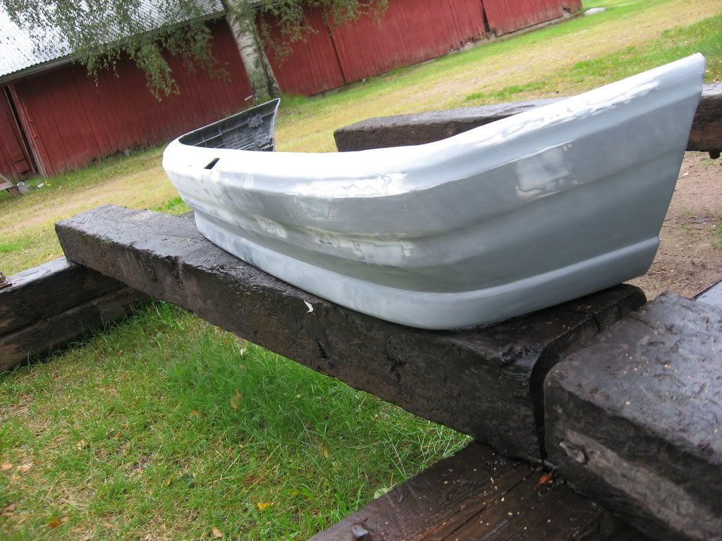

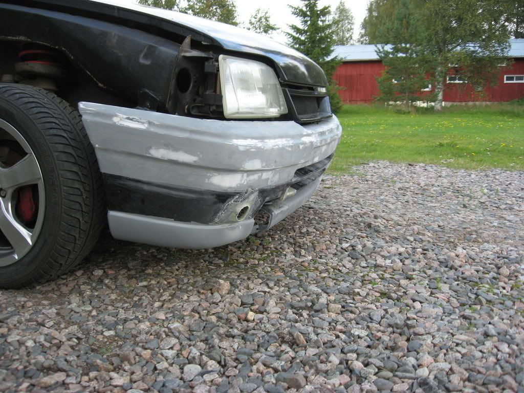

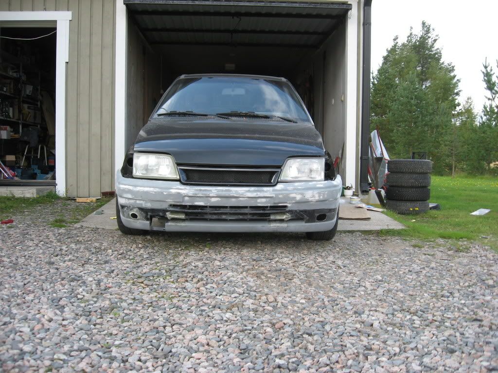

Eilen testailin miten tuo "uusi" puskuri sopii tuohon keulille ja ihan hyvin se tuntuu passaavan. Vielä jonku verran savottaa siinä, mutta tänään sain kuidutettua tarvittavat kohdat eli raakaa hiomista odotettavissa. Myös helmat ja peräpää on nyt hinkattu maalauskuntoon, että kelejä odotellessa. Saa nähdä minkälainen maalausjälki tulee, vaikkei sen nyt tarvi priimaa ollakkaan, koska pieni osa jää näkyviin (paitsi tietysti puskurit).
ja kuvia muutama...
http://i281.photobucket.com/albums/kk20 ... 0749-1.jpg
http://i281.photobucket.com/albums/kk20 ... G_0750.jpg
http://i281.photobucket.com/albums/kk20 ... G_0751.jpg
elikkä kuvissa puskin vain reunoilta kiinni, joten siks rakoja sielä täälä...

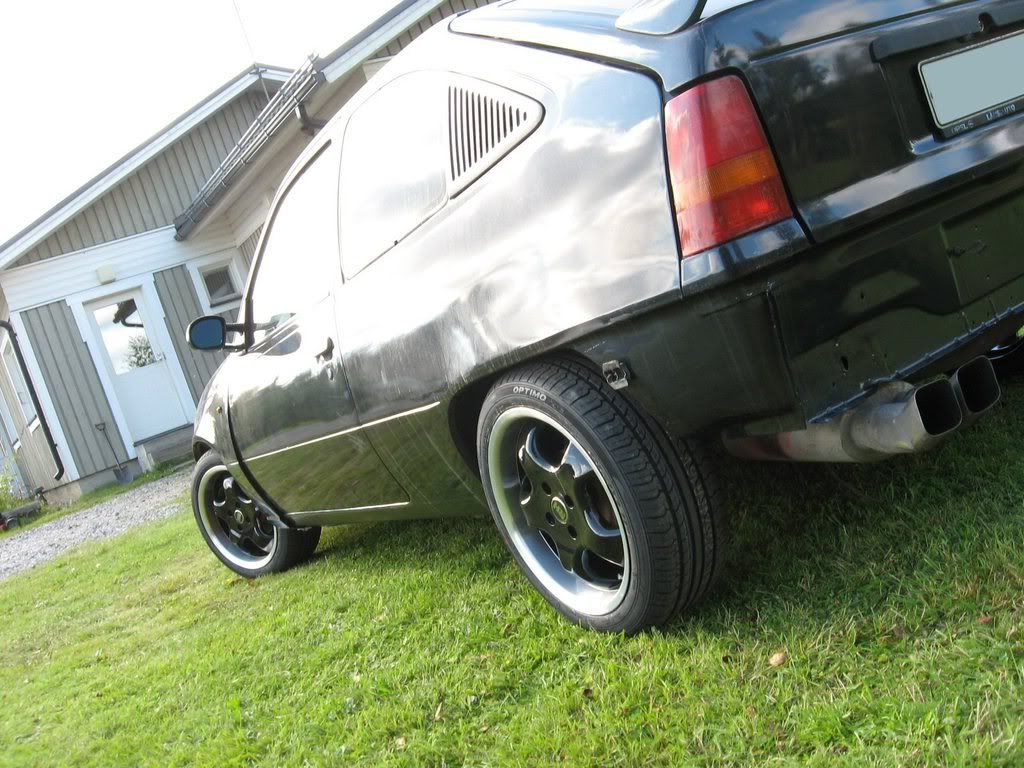

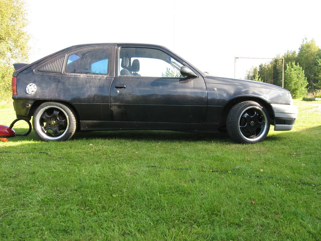

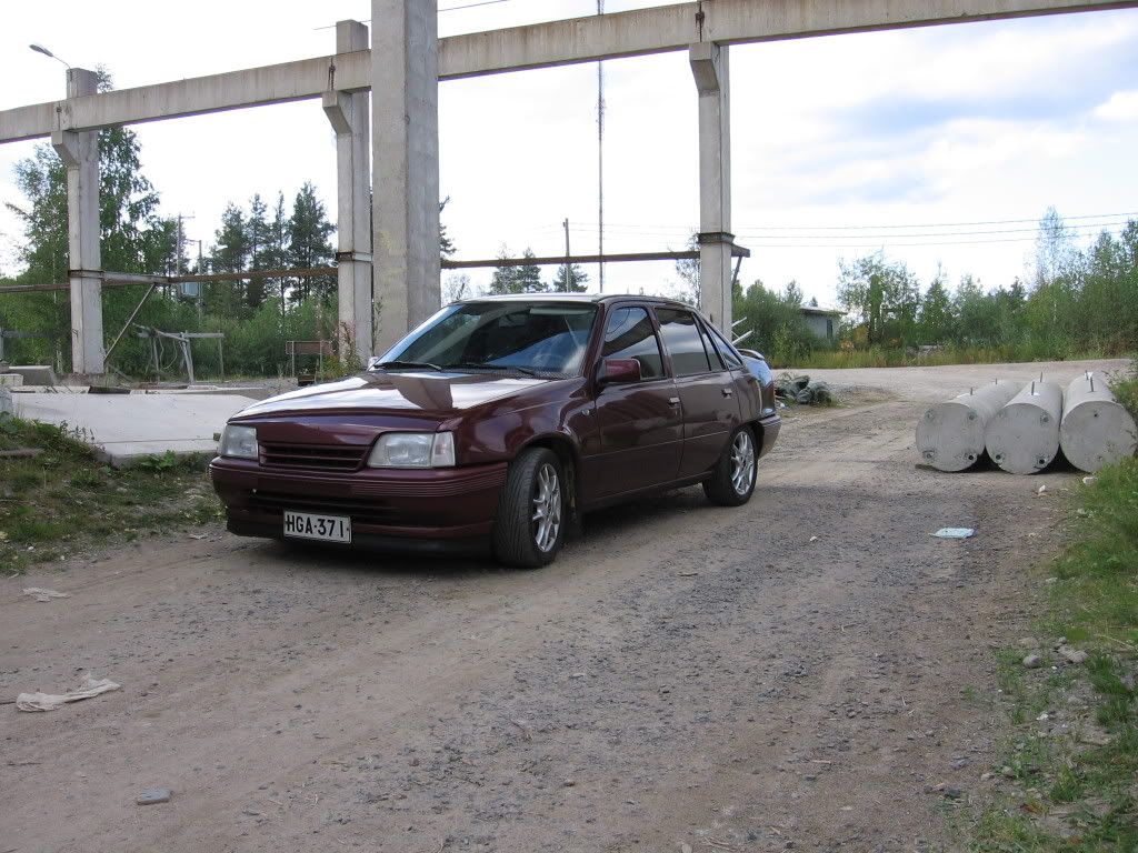

Eli auto alkaa oleen suht katsastuskunnosa. Lokarit vielä kiinni kunnolla ja lamppu ja vilkut paikalleen niin eiköhän tuota uskalla käydä näyttämässä. Sisustaa pitäs pikkuhiljaa alkaa kasailla ja etupuskuria muokata vähä lisää. Ei oikeen istu nyt hyvin se. Laitetaanpa pari kuvatusta ku mallasin noita lokareita (eli kuvissa ne ei oo kiinni ku parista kohti, ei alhaalta ollenkaan).
pitäs tuo sitte pestäkki varmaan tälle kesälle/syksylle ja takapönttö kiillottaa:
Omasta mielestä onnistu vannevalinta aika nappiin. Mitäs mieltä foorumilaiset on? Kommentteja vaan kehiin ja toki parannusehdotuksiaki kuunnellaan...
Ja sitte vielä puskimen ja helmojen mallailua... jotain lippaa se kaipais.

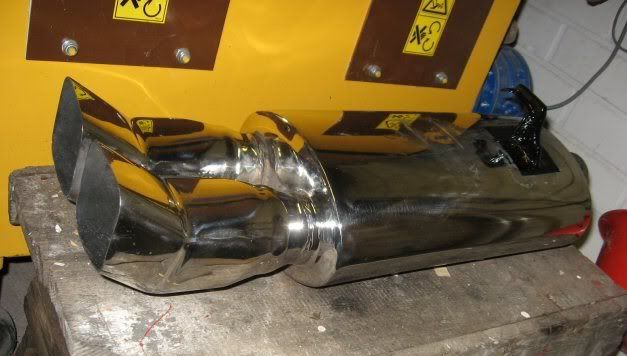

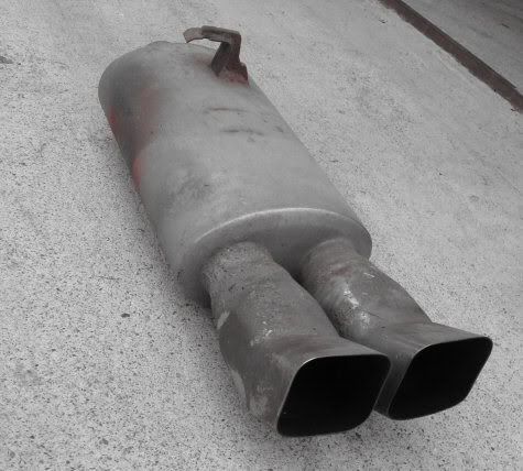

Kaikkia varmasti kiinnostaa aivan helkkaristi, mutta tuli kiillotettua tuota takavaimenninta ku oli päässy lievästi pinttymään lika siihen ja vieläpä kahta erilaista maaliaki. Tuo nyt tuli tehtyä samalla ku aloin vääntään putkea keskivaimentimelta taaksepäin ku oli niin laho paska.
ennen:
jälkeen:
Ihan ok onnistu kiillotus. 3 tunnin hinkkaamisen tulos.

Milläs metodilla ton kiillotit?

Vanteet sopii tosissaan kuin nakutettu(takarummut vois kyllä kaivata mustaa pintaansa). Nätisti on kakka hävinny tuon pöntön pinnasta. Tahnalla vissii hankailit?

mannion kirjoitti:Milläs metodilla ton kiillotit?
Käytin fareclan G3 hiontatahnaa ja porakoneeseen semmonen villalaikka ja sillä kävin läpi. Lopuks G10:llä "viimeistely".
