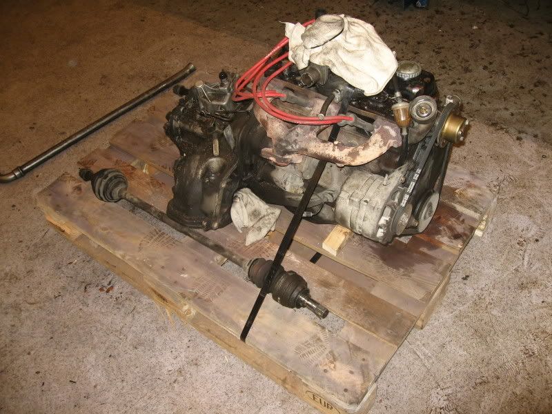

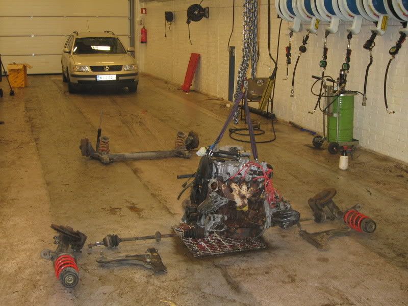

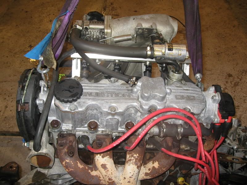

Kävinpä tuossa Kemijärven tuntumassa vähäsen ostoksilla...
http://i39.photobucket.com/albums/e192/ ... tt/001.jpg
http://i39.photobucket.com/albums/e192/ ... tt/002.jpg
http://i39.photobucket.com/albums/e192/ ... tt/003.jpg
http://i39.photobucket.com/albums/e192/ ... /008-1.jpg
näillä pitäs päästä jo alkuun :thumbsup:
lisäksi otin täydellisen johtosarjan yms. pienempää kilkettä. Toi taka-akseli on 1.6 koneisesta Vectrasta, mutta eikö tämän pitäs mennä silläkin leimalle? Eihän alkup. GTE:ssä ollu myöskään levyjä takana. Ensviikolla alan purkamaan koneen pois ja vaihetelemaan tolpat eteen, hyvät fiilikset prokkiksen suhteen ainaki toistaiseksi :D
Themazgu
Viestit: 2609
Paikkakunta: North Karelia
Re: Kadett D 1.2 -81- - ->20NE swap aluillaan
Viesti Kirjoittaja Themazgu »
samaltahan tuo akseli näyttää, vakaajakin. levyt vaan on käytössä mukavemmat. ei tarvi kuukauden välein olla aukomassa.
tukivarsillä voit heittää vesilintua kadetissa taitaa olla erilainen kiinnitys.
ja omansa on oikean levyiset :) ja käyvät suoraan noihin tolppiin. eli turha työ vaihtaa niitä...

Mjoo siis GTE:n ja 1.8-2.0 E-Kadettien tukivarret on siis erilaiset kuin noi 1.2 koneisen Deen? Ajattelin ostaa nyt samantien sitten uudet niin kaikki noi isolohkojen tukivarret on siis samanlaisia? Esim. jos varaosatiskiltä ostan tarvikkeena vaikka NE koneisen E-Kadetin varret niin ne sopii Deehen suoraa ilman modausta vai pitääkö mun lähtee kyselemään GTE:n varsia?

mielestäni ne e kadetin varret on samanlaiset. itsellähän on 1.2 tukivarret. vertailin niitä 1.6 e kadetin varsiin ja ovat ihan samanlaiset.
nuissa kuvissa näyttäs vectran varret olevan, ainenkin vakaajan kiinnikkeiden perusteella. ja ne siis ei kadettiin mäne.
gte tukivarret voipi olla kiven alla.

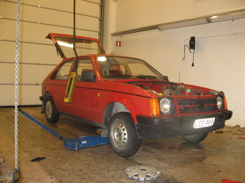

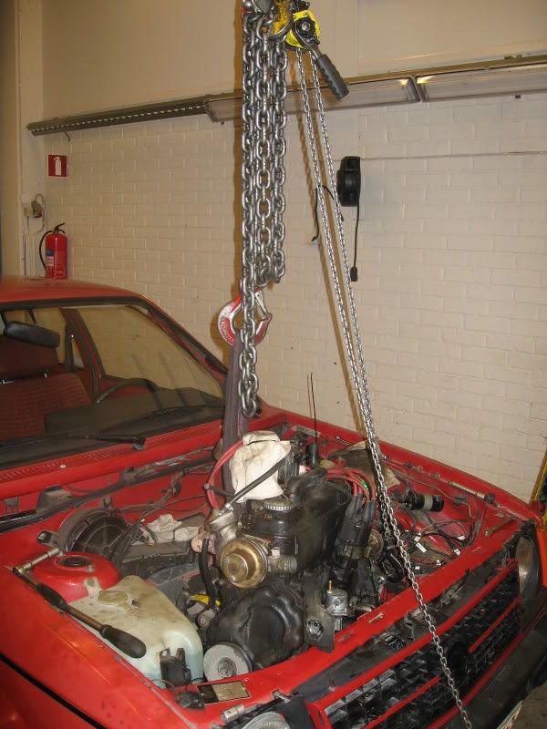

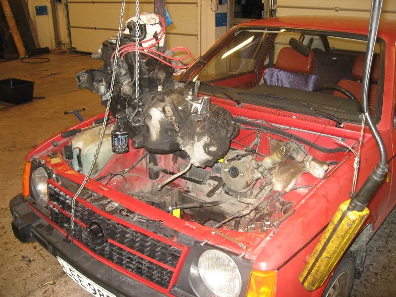

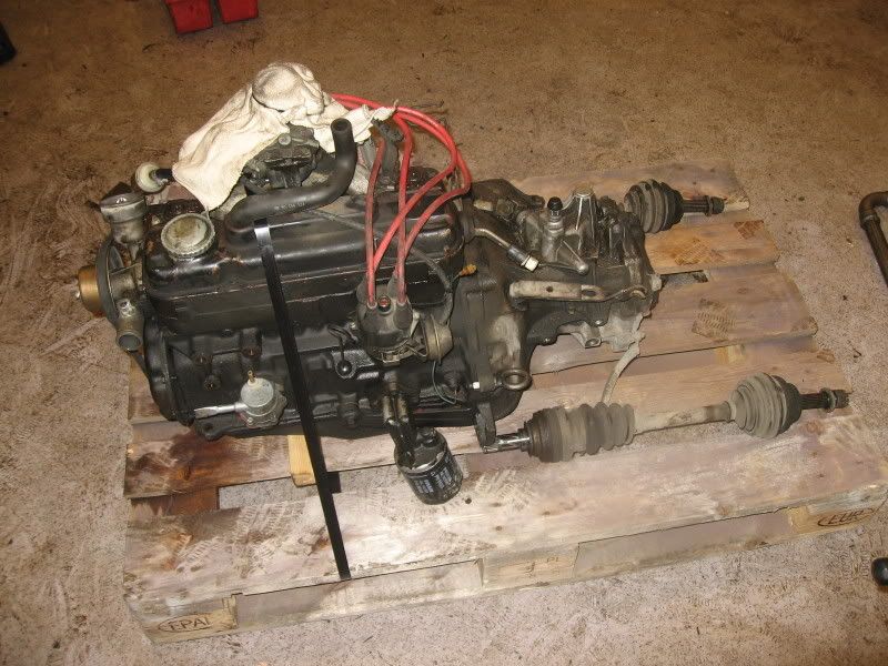

Ja taas on töiden jälkeen kerenny parina iltana prokkistelemaan...
Tännään oli ohjelmassa tämmöstä:
http://i39.photobucket.com/albums/e192/ ... tt/018.jpg
http://i39.photobucket.com/albums/e192/ ... tt/025.jpg
http://i39.photobucket.com/albums/e192/ ... tt/029.jpg
Vähän koitti olla ahdasta nostaa tollain kokopakettina, mutta kyllä se sieltä nousi.

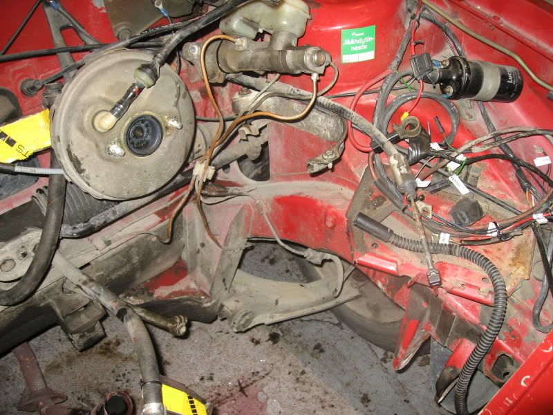

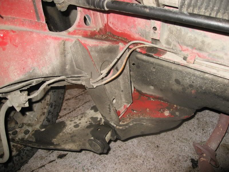

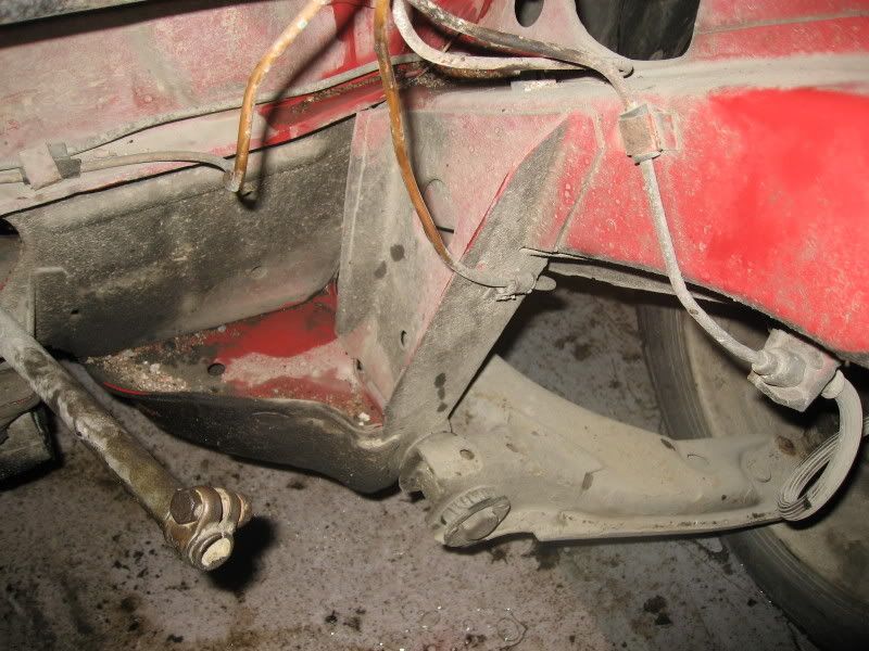

Mahtava homma että on etupääkin näin kovassa kunnossa, ei vieläkään tarvi vetää hitsimaskia päähän. Tää on jotenki ihan ennenkuulumatonta mun edellisiin projekteihin verrattuna :o kattokaa itte vaikka tätä Kadetin kuntoa, ei ruostepilkkuakaan:
http://i39.photobucket.com/albums/e192/ ... tt/030.jpg
http://i39.photobucket.com/albums/e192/ ... tt/031.jpg
http://i39.photobucket.com/albums/e192/ ... tt/032.jpg
http://i39.photobucket.com/albums/e192/ ... tt/033.jpg
ja vielä parit fotot:

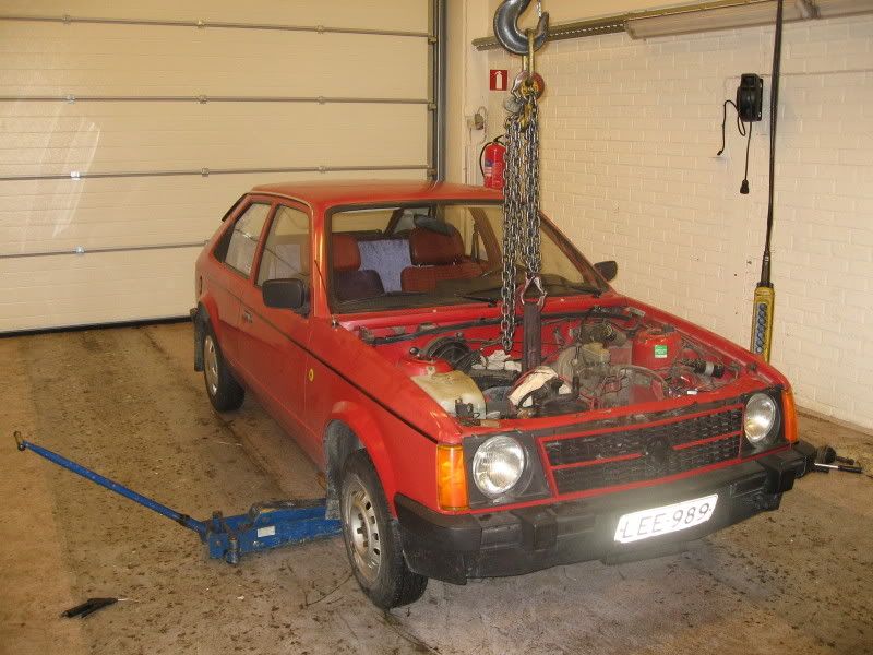

http://i39.photobucket.com/albums/e192/ ... tt/040.jpg
Tästä jollekki museoprojektiin/tms. timmi 1.2 kone ja hyvin pelaava loota:
http://i39.photobucket.com/albums/e192/ ... tt/041.jpg
http://i39.photobucket.com/albums/e192/ ... tt/042.jpg
Renex
Viestit: 369
Liittynyt: 07 Heinä 2003, 03:00
Paikkakunta: Finnland
Viesti Kirjoittaja Renex »
Onnea vaan projektille. Mielenkiinnolla :o seuraan tilannetta, kuinka rakentelu etenee :peukku:.
Viestit: 7180
Viesti Kirjoittaja omega16T »
nukkumatti kirjoitti: kattokaa itte vaikka tätä Kadetin kuntoa, ei ruostepilkkuakaan:
Tossa akkutelineen reunassa näyttäs olevan jotain ruskeeta, liekö se maalia sit :lollis: ...no joo, hyväkuntoselta kyl näyttää tuo koppa :peukku:

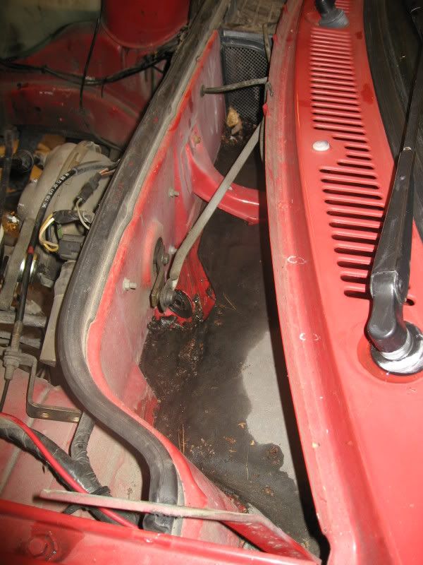

Themazgu
Viestit: 2609
kannattaa siitä kotelosta missä on opyyhkijät ja puhallin, napata bitumit pois niin löytyy sitä ryöstettä.
Wlle
Viestit: 3063
Viesti Kirjoittaja Wlle »
Themazgu kirjoitti:kannattaa siitä kotelosta missä on opyyhkijät ja puhallin, napata bitumit pois niin löytyy sitä ryöstettä.
Jep, ja mullaki tuo "akkuteline" melkee kokonaan syöpyny :lollis: Tosiaan sieltä mistä daavidi alkaa ruostumaan niin se sitte kans ruostuu :lol: -(z)-
nukkumatti
Viestit: 223
Liittynyt: 16 Touko 2004, 03:00
Paikkakunta: Rovaniemi
Viesti Kirjoittaja nukkumatti »
Juu kyllä minäkin ootin että olis viimeistään tulipelti mätöny pyhki sieltä pyyhkijänmoottorin kaukalosta, mutta perkeleen kovalta näyttää kyllä silläkin suunnalla. Valveutunu on entinen omistaja ollu ku ei ollu jätetty tuonne kaukaloon roskiakaan, mitä nyt muutama hassu lehti löyty. Se mätänevä lehtimäski sen ruostumisen alottaa, jos kaukalon pitää puhtaana ja vedenpoistoputken avoimena niin mikäpä sen ruostuttas.Tässä vähä todistetta sieltäkin:
http://i39.photobucket.com/albums/e192/ ... tt/037.jpg
Akkutelineestä oli tosiaan maali ravistunu ja oli päässy pintaruoste heti käsiksi, tilanne korjataan jahka saan konehuoneen pestyä. Sitte sudin uudet massat tonne palkkeihin ja konehuoneen alimpiin osiin ihan varmuudenvuoksi. Talvea tämä auto ei enää varmaankaan tule näkemään, mutta massataan nyt kumminki.

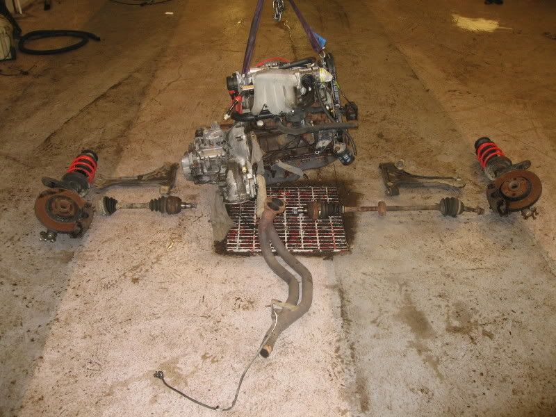

Kylläpä se aika menee nopeasti ja kevät uhkaavasti lähestyy...meni vähän matkaa reisille tämä prokkis kun hommasin noi A-Vectran alustan osat ja totesin ettei niillä saa autosta niin hyvää ku haluaisin (muutama valveutunut foorumilainen tästä vinkkasi ja kyllähän he oikeassa olivat). Löysin etelästä 16 venttiilisen E Kadett GSi:n taka-akselin, etutolpat ja etutukivarret ja nyt näyttää jo hyvältä vaikken ole kerenny niitä vielä paikalleen sovittaakkaan. Takajarrulevyjen koko on kyllä kohillaan, vau :yes: näillä jarruilla vähä reilu 800kg kippo kyllä varmasti pysähtyy. Vetarit puuttuu vielä ja jotain muuta...
