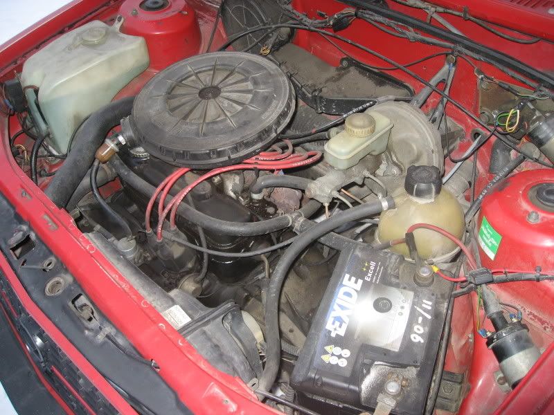

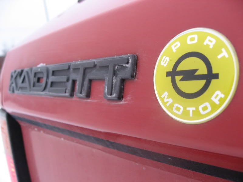

Voi jeesus, sehän on vielä tolla tulevaisuuden ajoneuvotekniikkaa edustavalla, huipputehokkaalla tönärikoneella :D
Lunastaa vähintäänki kiitettävästi nuo "Sport -(z)- Motor"-teippaukset.

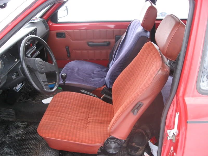

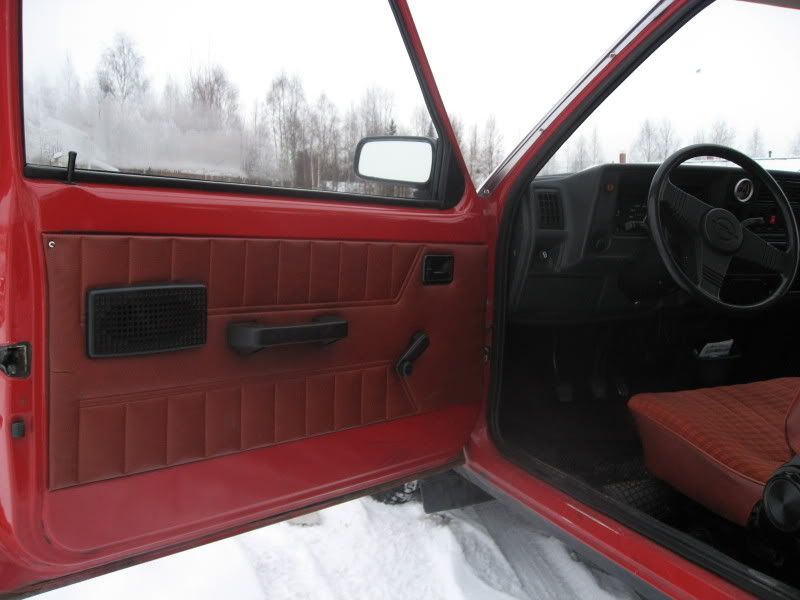

Sisusta on kyllä PORNO :yes:

JaH kirjoitti:Sisusta on kyllä PORNO :yes:
Silkkaa seksiä!

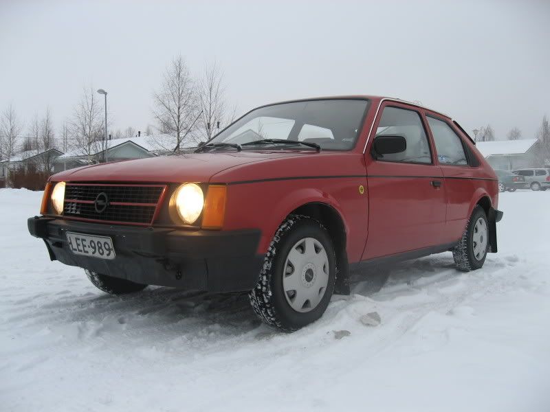

juu mutta on kyllä tosissaan hyvännaköinen aihio!
etuhiekkapelti on tainnut nähdä Mamman kanssa sienimetsää kun noin karmean näköinen on. ja sitä ei meinaa oikeen löytyä uutenakaan :(
itsekkin piti se oikoa.
tuo kaipaisi kyllä akvaariovalot eteen tai sitten se irmscer nelivalomaski :worship:

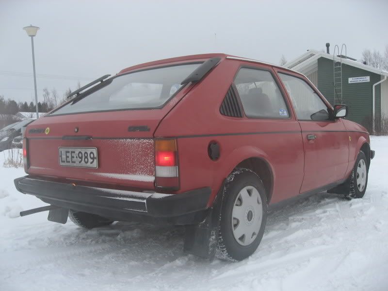

Itse olenkin tätä nähnyt liikenteessä muutamaan kertaan ja aivan hyväkuntoisen näköinenhän se on. Muutenkin nyt varmaan kuukauden sisällä nähnyt melkeinpä 3 eri daaviddia (oman lisäksi) livenä täällä.. Sehän on vain hyvä asia, on nää niin kauniita :yes: -(z)-
Asiaan, eli niinkuin jo sanoin, niin hyvältähän se näyttää! Siistissä kunnossa näyttäis olevan sisustakin, eli hyvät on lähtökohdat :thumbsup:

Minusta tuo keula on aika symppiksen näkönen näillä pyöreillä sinkkuvaloilla ja vähän tällanen ressukkalookki sopii kunnon "sliipperiin" minusta hyvin. Katselin ja suunnittelin noita moottorinkorvakoita tänään tuolla hallilla ja vähän hirvittää että minkälainen savotta niiden muokkaamisesta tulee...kehtaisko vaikka Themazgu ottaa kuvan omasta konehuoneesta ja muutoksista? Tarviiko tuota 20NE konetta perustella katsastusmiehelle mitenkään? Meinaan kun GTE oli kuitenkin sillä 18E koneella niin saako iskutilavuutta kasvattaa?

Samanlainen sisusta kun omassani :D Se on porno :worship: :worship:
