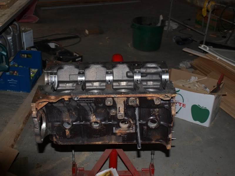

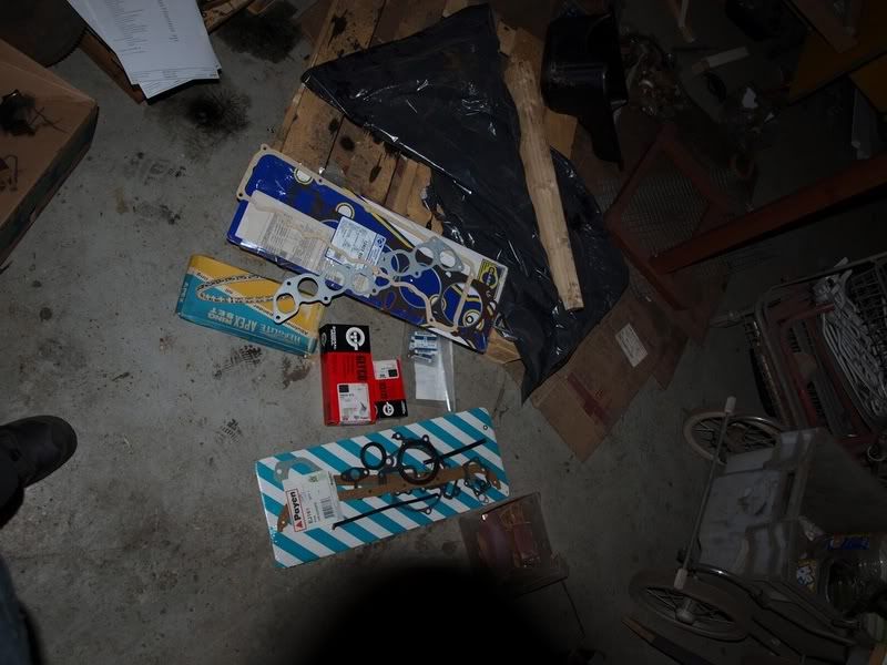

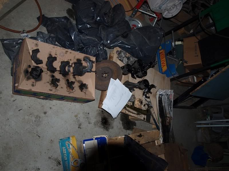

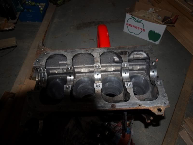

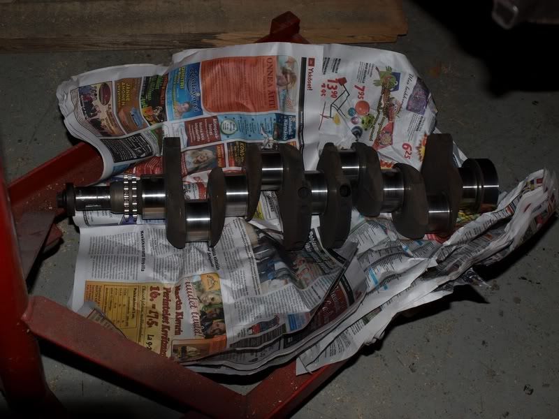

noniin tekohengistys alkaa huomenna kun osat on saatu haalittua eli kuviakin tulee =D
2.3D tulee keulille kaikki uutta paitti lohko ja männät eli laakerit,männänrenkaat, tiivisteet, ketju ja rattaa jne....
jospa tuolla motilla pääsis edes 200tkm
ilmeisesti vanhan motti pilattu ei synteettisillä öljyillä kun renkaat juuttuivat... nooh sekin syy selviää kun motti lähtee sieltä pois ja avataan
