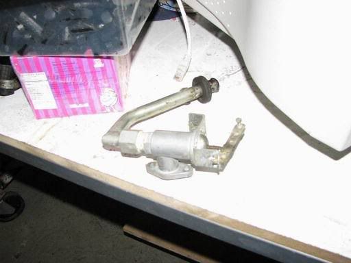

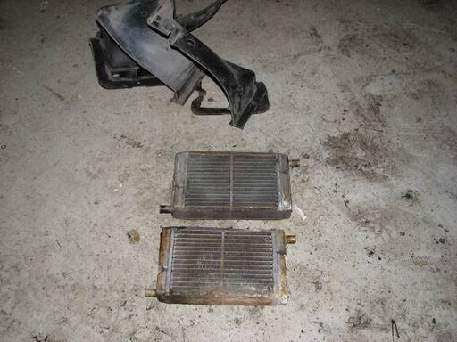

Dodiin hommatta etenee jos huomenna sais taas käymään kunnolla :hypocrite:
Samalla vähän sähköjä stekata mut tulipa sitten lämppärin juttukin purettua :D
ihan täynnä jotaina paskaa jälkimmäinne kenno
maanantaina putsaukseen ja tinaukseen ehkä luulin sitten tulevan lämmintä sisälle asti

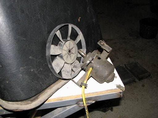

Puhallin moottori on finaallis kaikki laakerit harraa ja koluuttaa jospa löytyis sopiva runko jostain mihinkä saa ropellin kiinni :-?
Mistähän jemmavarastossa näitä 50 luvun lämmön säädin venttiilileitä on kaivettu vielä karvan alle 80luvun autoon :hammer: arvakkaa vaan vuotaakos
tulipa tuokin vaihdettua

Tämäkin taas edistyy =D huomenna pitäis tulla puhalline holkituksesta........ Tulee toyotan puhallin johan luusi ilman virtaavan erilailla kuin jollain brittiromulla

Se edistyy sittenkin nyt on lämppärin kennot takasin ja säätövaijerit toista lukuun ottamatta asennettu
se on vähän työn alla vielä tuo lämmön säätö kaippa sen vaijerin johonkin saa kiinni et se tuota vipua kääntelee ehkä samanlainen kuin läpällä nyt on :roll:
ja patentti toyota puhallin kiinni ja toimii =D
kuvat tuolta Klik Klik kun täällä on vammainen 640x480 rajoitus niin en rupia laittaa postimerkkikokoisia kuvia
