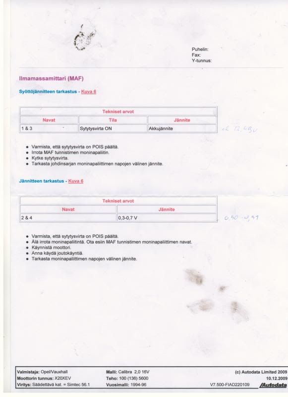

Re: X20XEV ja vikakoodi 73 | kuinka testata ilmamassamittari
Voit mitata nuo kaikki.
2 ja 4 välinen jännite moottorin käydessä (kuuma moottori) 0,3-0,7V.

Saakeli kun on noi paperit taas hukassa

Tämän pitäisi olla juuri näin Simtec 56.0/56.1jeppe jääkarhu kirjoitti:Koitas löytää paperit, niin saisi varmuuden tähänkin ongelmaankadett90 kirjoitti:Minusta tuosta 4 ja maan välistä ei kyllä pitäisi tulla jännitettä.Käydessä ainakin pitäisi olla nollissa.

jeppe jääkarhu
- Viestit: 3855
- Paikkakunta: Etelä
Re: X20XEV ja vikakoodi 73 | ilmamassamitt. testattu -> tuloksia
Pääsin itse tutkailemaan Autodataa ja sieltä löysin ohjeet nimenomaan tuolle Simtec 56.1 X20XEV:lle massamittarin testausohjeet ja niiden mukaan itse mittari on kunnossa. (tälläiset ohjeet olivat: MAF testaus X20XEV Simtec 56.1)
Siitä sitten päätin alkaa niitä alipaineletkuja tarkastelemaan ja löytöjä tulikin: kaasuläppäkotelosta EGR- venttiilille johtavan alipaineletkun "kumiholkki" oli haljennut kaasuläppäkotelon puoleisesta liitännästä, eli pieni imuvuoto on tuolla voinut olla. Muita rikkinäisiä letkuja tms. en toistaiseksi löytänyt. Jossain vaiheessa tulee varmaan käytettyä tuo imusarjakin varmuudeksi irti, niin näkee senkin tiiveyden kunnon.
Toistaiseksi auto tuntuu käyvän hyvin: joutokäynti on tasaista, kierrokset laskevat rauhallisesti ja tasaisesti joutokäyntitasolle, moottori vetää hyvin eikä mitään muutakaan vielä ilmennyt.
