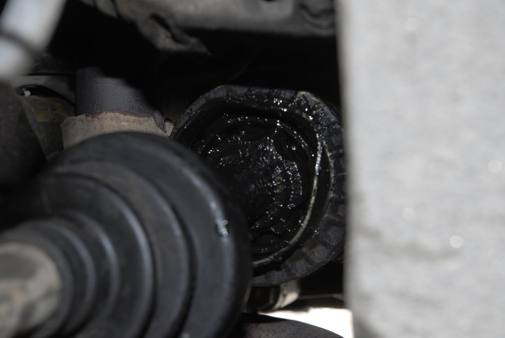

Vetari on oikean puoleinen eli pitempi. Vertailin vain sisempää ja ulompaa. Sisempi oli selvästi kuumempi ja se vetarinkumin paksumman pään jälkeinen alue oli suorastaan sormia polttava.
Rasvaa tuolla kumin sisällä on vain pinnoilla. Ei siis kuiva, mutta melko vähän rasvaa näkyy. Kamera lähti juuri muualle, saan takaisin parin tunnin päästä niin voin ottaa kuvia.

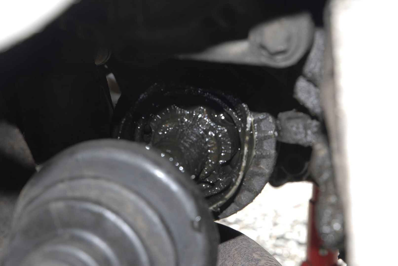

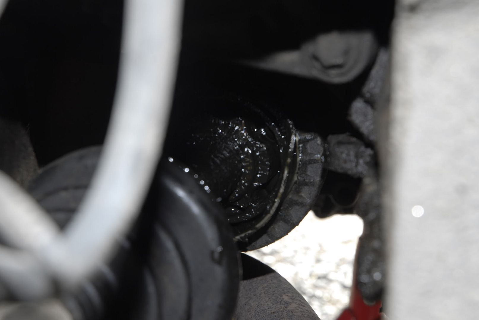

Vetarin rasvat eivät näyttäneet mitenkään erikoisilta. Vaseliini on mustaa ja tuntuu normaalilta. Varmaankaan ei tuollainen rasva ihan pienestä ala käryämään.
Sisemmän nivelen vaihdelaatikon puoli oli melko lämmin, poltti sormia. Ei siis mikään punahehkuinen, mutta ehkä 60-70C perstuntumalta. Tuo oikea sisempi vetarin nivelkin on melko kaukana laatikosta ja pyörän laakerista. Lämpö ei siis oikein voi sieltäkäsin johtua tuohon niveleen.
Tuossa jokunen kuvaa vetarista, eivät valitettavasti kovin onnistuneita:
http://i289.photobucket.com/albums/ll22 ... SC0901.jpg
http://i289.photobucket.com/albums/ll22 ... SC0902.jpg
http://i289.photobucket.com/albums/ll22 ... SC0903.jpg
