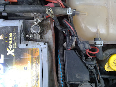

Nyt on ainakin johto selvillä mikä syö sähköä, osaisiko joku kertoa minne tuo johto menee ennenkuin puran sen kummemmin? Kyseessä on siis johto joka menee tuon mustan GM-laatikon kautta jonnekkin, polttoainesuodattimen takaa näytti menevän sisätiloihin, kun johto on irti niin ainakin sisällä toimii puhaltimet yms. Kyseisessä laatikossa on 110A sulake.

Re: Omega B akun purkautuminen
Mitä todennäköisimmin tuo on hehkutusaikayksikkö ja siitä lähtee eteenpäin hehkutulpille.
Sen jälkeen kun kirjoitit tuon, että menee sisätiloihin, veikkaan, että menee Eberille... sen hehkutulpalle, ym.

Tuolla laatikossa ei ollut muuta sisällä kuin 110A sulake kahden johdon välissä. Ja se sisälle meno ei ole 100% varmaa kun menee niin hankalasta paikasta että johtoa on mahdotonta seurata, mutta todennäköistä on että menis sisälle.
Kytkentäkaaviosta löysin sulakkeen 60 , 110A . Siitä eteenpäin menee sähköiselle lisälämmittimelle. Sen elektroniikkayksikölle menee punainen 10 neliömillin kaapeli. Kyseinen yksikkö löytynee hanskalokeron / keskikonsolin takaa.
