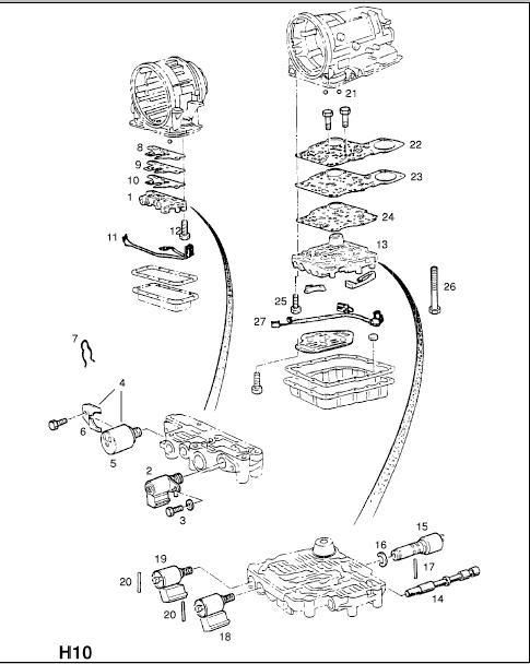

Noniin. Lueskelin olliolli tarkemmin tuota "sulake palaa pakilla" aiheessa olevaa linkkiä,eli siis tätä:
http://forum.omegaforever.info/docu/Ope ... 8de%29.pdf
Tuolta löytyi tuo mystinen liitin,sivulta 472!
Aiemmin lähettämässäni kuvassa näkyy tuollaiset kapeat lattapinnit,mutta tuon osan ilmeisesti kuuluisi olla kiinni itse vaihdelaatikossa! Liittimeen tulee siis ensin tuollaiset pyöreät liittimet! Ilmeisesti aikaisempi omistaja on ottanut liitintä sillä kuuluisalla voimalla irti.
Eli siis nyt näyttäisi vahvasti siltä, että tuo liitin ei yksinkertaisesti tällä hetkellä johda mihinkään (en siis tuntenut tuossa reiässä mitään mihin liittimen navat olisivat osuneet). Miksei ko. tilanteessa syty vaihteiston vikavalo? Ko. Liitin on siis ilmeisesti magneettiventtiileiden liitin,joten äkkiä taas luulisi että tuollainen vika sytyttäisi vikavalon.
Ja tuli testattua,että kyllähän se asentosäädin johtaa myös N-asennossa noista paksuista liittimistä,eli sen puoleen se on kunnossa.
Mutta uusien tietojen valossa (täytyy vielä huomenna yrittää tarkastaa, että tuo liittimen toinen pää on tosiaan valahtanut tuonne laatikon sisälle),näyttää pahasti siltä,että otettava laatikko irti ja purettava. Saman tien oikeastaan pudotettava koko kone,kun on taitaa vuotaa kaikkia mahdollisia nesteitä vähän joka puolelta. Saa helpommin korjattua nekin pukissa kuin autossa :)

Sivulta 472:
Kl. A Magnetventil Wandlerkupplung
Kl. B Magnetventil Druckregler (+12 V)
Kl. C Magnetventil Druckregler (Masse)
Kl. D Magnetventil (+12 V)
Saman tiedoston sivulta 476 automaattivaihteiston vikakoodit:
13 Magnetventil Wandlerkupplung Stromkreis unterbrochen
14 Magnetventil Druckregler Stromkreis unterbrochen
29 Magnetventil Wandlerkupplung Kurzschluß gegen Masse
32 Magnetventil Druckregler Kurzschluß gegen Masse
33 Magnetventil Druckregler Kurzschluß gegen Batteriespannung
36 Magnetventil Wandlerkupplung Kurzschluß gegen Batteriespannung
sanoja saksaksi:
Stromkreis unterbrochen -> babelfish -kääntäjällä -> Electric circuit interrupted eli virtapiiri katki
Muut sanat ovat arvatenkin oikosulku maihin ja oikosulku +12V. Paineensäädin ja turbiininlukitus.
Olen ymmärtänyt, että mittaristoon syttyvä hammasrattaan merkkivalo olisi sporttiasennon vai oliko se sitten talviasennon merkkivalo. Monitoiminäyttöön tuleva teksti "automatik getriebe" tarkoittaisi sitä, että vikakoodeja olisi tarjolla. Voin hyvin olla pahasti väärässä.

Ja tosiaan tarkistin tuon liittimen tilanteen,sisäpää tosiaan tippunut jonnekin laatikon sisään. Eli nyt olisikin laatikon purkaneille kysymystä,eli tarvitseeko koko laatikko pudottaa alas,jos haluan tuon magneettiventtiilien liittimen vastapalan nostaa paikalleen? Onnistuuko esim. ottamalla vain öljypohjaa pois tms?
OPCOM käytettävissä Pieksämäki/Jyväskylä -akselilla.
ozzy6
'Agila'
Viestit: 4
Liittynyt: 08 Heinä 2009, 22:25
Re: B-Omega Automaattilaatikon sähkökaavio.+Purkukysymys!
Viesti Kirjoittaja ozzy6 »
öljypohja vaan pois.. kun täytät eka laatikko täyteen, autokäyntiin ja vaihteet läpi ja d päällä itse aina täytän loput. vaihda samalla suodatin ja dextron 3 öljyt, suodatin esim motonet. haulla löydät laatikosta lisää

Ja taas päästy hieman eteenpäin. Laitoin tosiaan tuon liittimen paikalleen,vaihdoin samalla öljyt laatikkoon ja säädin asentotunnistinta. Nyt palaa nuo vaihdenäytön valot niinkuin kuuluukin,mutta vieläkään ei laatikko pelaa. Sellaisen havainnon tuossa tein,että automatik getriebe teksti syttyy näyttöön vasta kun auton laittaa käyntiin. Täytynee laittaa OP-com tilaukseen että saisi viimein selkoa tuohon hommaan.
