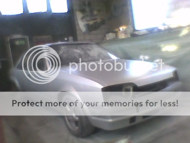

Vaikee tulla kun tarvis viä vähän fiksata kuskinpuolelta runkoaisaa, sovittaa uus syyläri ja laittaa uus käytetty bensatankki
Ja kasailla tietenkin kaikki listat puskurit ymym...blaablaa
TADAA! Pari kännykkäkuvaa:
http://i837.photobucket.com/albums/zz29 ... 1298572629
http://i837.photobucket.com/albums/zz29 ... 1298572685
Parempia kuvia kun nyt vaan sais kasattuu ja niinpäinpois
eety
- Viestit: 2820
- Paikkakunta: Valkeakoski
Re: Rekord E2 3.0i
Säähän kerkeet tuolla vielä nyppiin nastat niistä talvirenkaista
Vois tulla vkl pyörähtään siel jos ei oo pahoja kiireitä?
