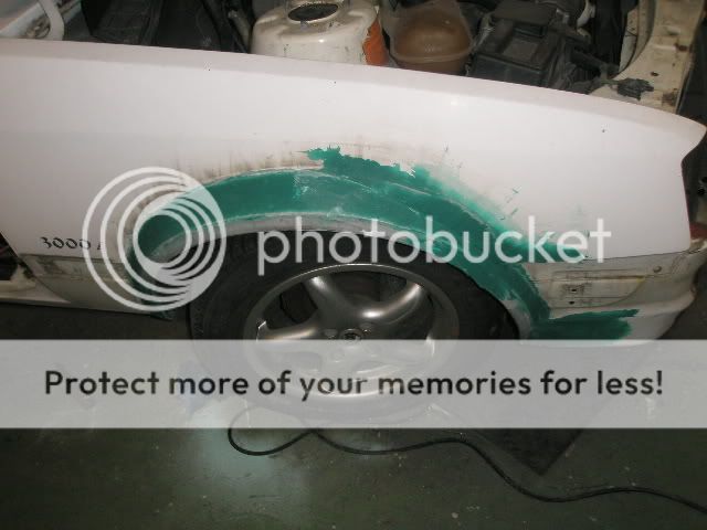

Laitetaan tääkin tänne esille. Tosiaan tuli kerettyä reksalla ajaa n.700 kilsaa, kun emäntä sitten täräytti sen sillankaiteen päälle...
Vähän aika kerättiin innostusta ja nyt tuli alettua laitteleen sitä, ja aattelin että haetaan tohon mantaan tästä vähän vauhtia ja laitetaa sitte kerralla kuntoon, ainakin päällisin puolin...
Kaiteelleajossa ryttäänty etuhiekkapelti, kuskinlokari, syyläri ja runkoaisa nousi sentin missä vakaaja on kiinni.
http://i837.photobucket.com/albums/zz29 ... 1294166505
Eli hiekkapelti vaihdettu, lokari oiottu ja laitettu golfin leveä kaari kuskinpuolelle.
Mitään kummempaa tai radikaalia ei oo suunnitelmissa kun lyödä noi golfin kaaret joka kulmaan. Katotaa mitä tapahtuu.

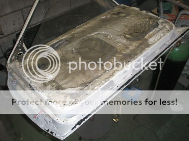

Molemmat etukaaret hitsattu ja pari kertaa vedetty lasikuitukitit. Kuskin oven ruosteet puhallettu ja epoksoitu. Repsika ovi otettu irti ja yllätytty :roll: , joku tienny mitä on sikakitti. Sitä kiersikin sitten koko oven ympäri karmista karmiin... Katotaan jos sais puhallettua huomenna ja todettua onko mahiksia että pintapelti pysyis viä hitsaamatta sisäpuolessa.. muuten taitaa tulla oven hankkimisreissu. Kuviakin ois jos ois kamerassa ollu akkua :)

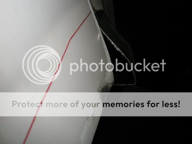

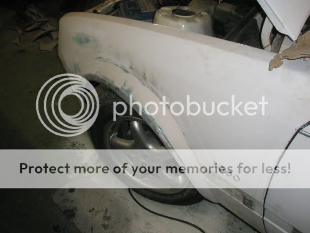

Etukaaret piti kitata tänää lähes valmiiks, mutta tulikin lisää kaaria ja joutu hitsuuhommiin.
etukaaret ny:
http://i837.photobucket.com/albums/zz29 ... 1294855481
http://i837.photobucket.com/albums/zz29 ... 1294855567

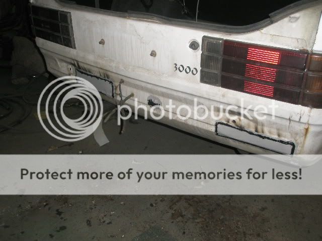

taaksekin tuli pari paikkaa laitettua. Onneks on puskurin alla, niin ei jaksanut hirveästi kaunistella...
http://i837.photobucket.com/albums/zz29 ... 1294855630

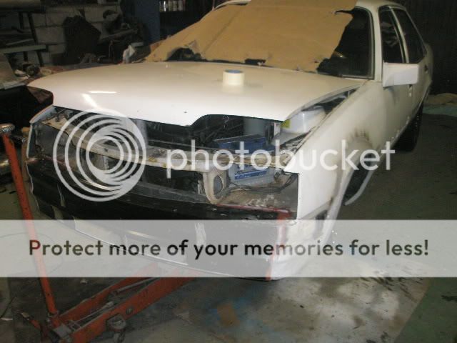

Repsikan ovi tuli hiekkapuhallettua, eiköhän tosta ovi tehdä
http://i837.photobucket.com/albums/zz29 ... 1294855695

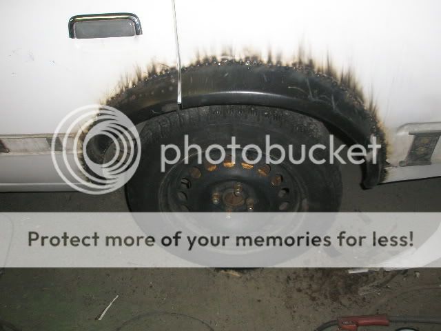

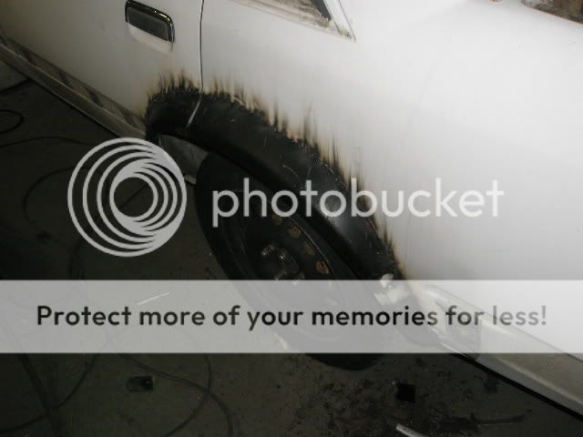

Ja tänää hitsuuteltusta takakaaresta, kuva myös kyljen mukasesti, nii huomaa levityksen, n. 3cm leveempi
http://i837.photobucket.com/albums/zz29 ... 1294855804
http://i837.photobucket.com/albums/zz29 ... 1294855828
http://i837.photobucket.com/albums/zz29 ... 1294855862
Jatketaan... :ruoska:

Ei aina sitä perus leuka rintaan ja kohti uusia pettymyksiä, saa intoo rakentaakin nopeemmin/enemmän :P Tänään saatu aikaan takakaaren pyöräkotelo lähes valmiiks ja oven kaaren "sisäkaari", johon sai hyvin hyödynnettyä vanhaa etukaarta.
