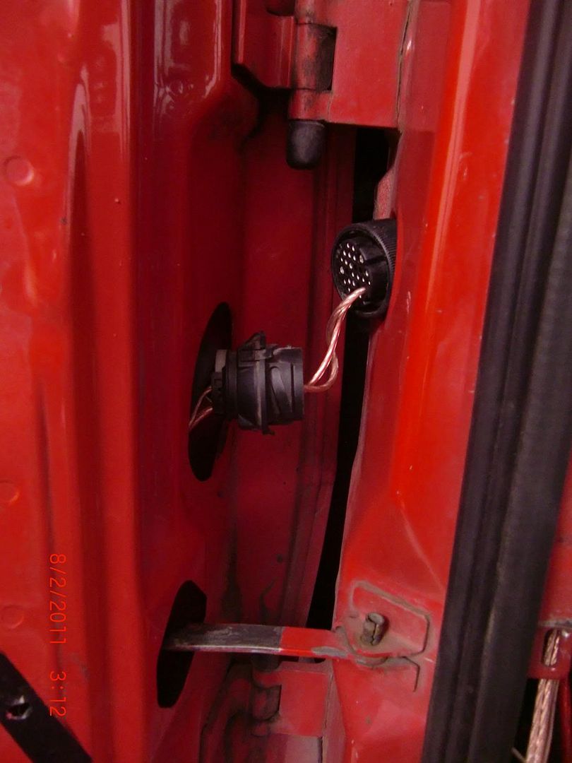

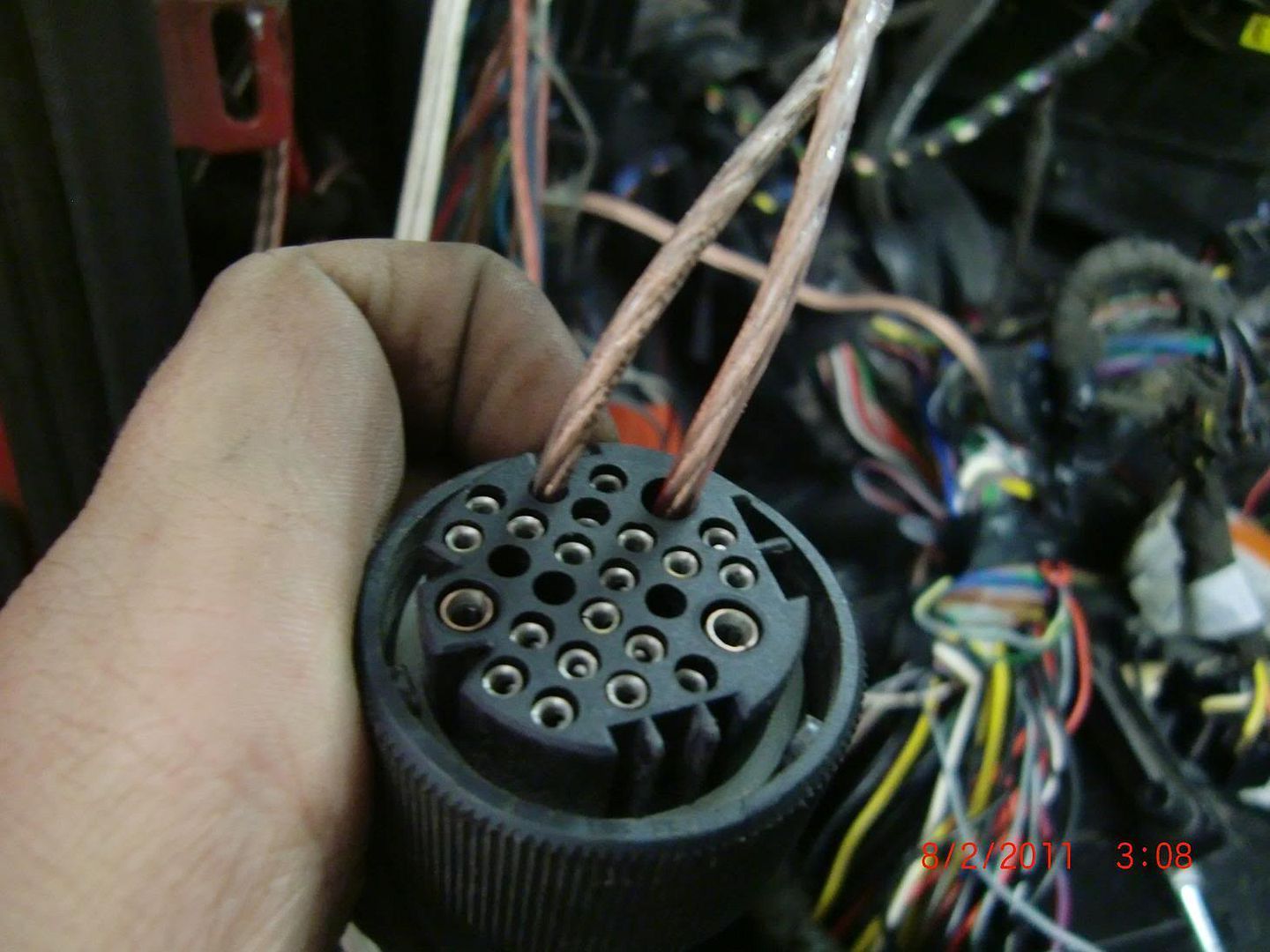

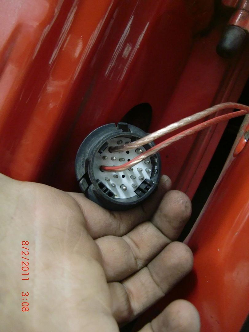

Jatketaampa tähän topiciin kun johdotuksesta on kyse.
Miten olette vetänyt oveen lisää johtoja keskiääntä/diskanttia varten? onko liittimessä jotain "ylimääräisiä" johtoja joita voisi käyttää?

Re: Vectra B johdotusta
Saattaa siellä olla valmiinakin niitä ylimääräisiä johtoja, mutta ainakin siellä on tyhjiä paikkoja eli hakee kaupasta uusia liittimiä sinne ja lisäilee niitä johtoja tarpeellisen määrän. Tuo olisi ainakin siisti ratkaisu. Ei-niin-siisti ratkaisu on kairata sinne liittimeen rako ja vetää vain johto siitä suoraan läpi.
http://i215.photobucket.com/albums/cc26 ... MG1919.jpg
http://i215.photobucket.com/albums/cc26 ... MG1917.jpg
http://i215.photobucket.com/albums/cc26 ... MG1920.jpg
Eli tuo on se ei niin siisti tapa
Kuva minun A-Vectrasta, mutta melkein samanlainen liitin siellä menee B-Vecussakin. Itse en tiedä mistä tuohon töpseliin saa sellasia liittimiä mitkä sinne menee enkä jaksanut alkaa metsästämään niin vedin piuhat suoraan läpi, tuo kaiutinjohto ainakin meni suoraan läpi eikä tarvinnut edes kairata reikiä
Eihän tuo näy tuolta mihinkään joten ei käytännössä merkitystä miten sen laittaa, ainut vaan jos oven haluaa irti niin täytyy jostakin välistä poikkasta johto.
mahtuuko tuonne liittimen sisään semmonen tappi -mallinen apiko?
se ei juurikaan oo johtoa paksumpi. sais poikki
