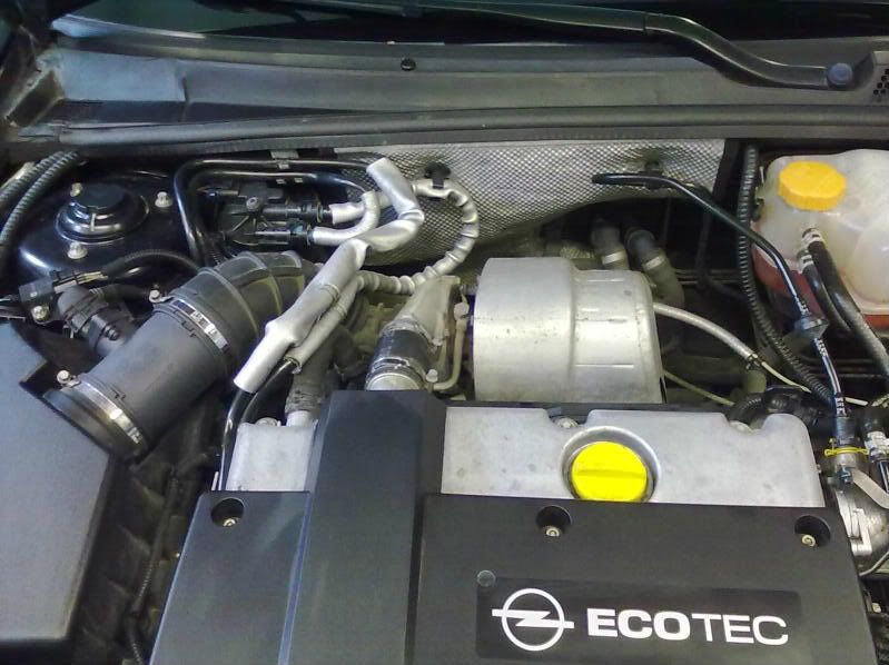

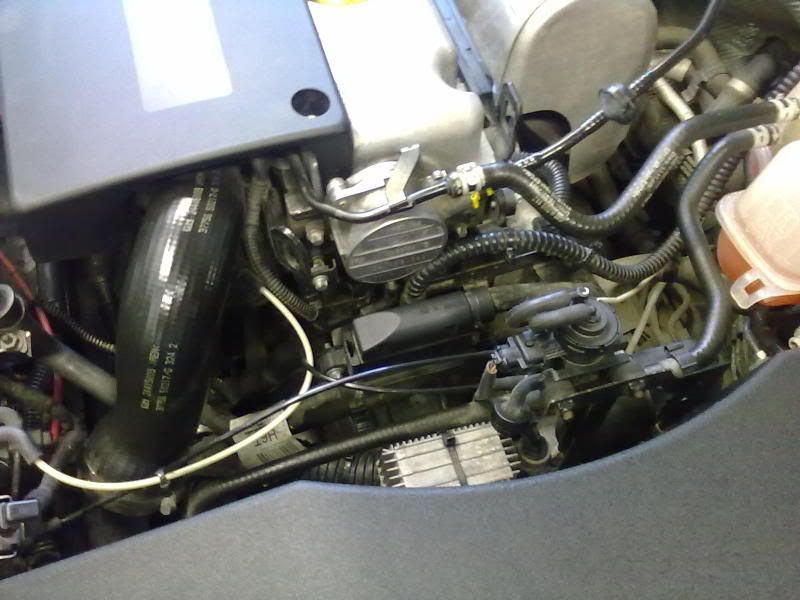

Kyllä 2.2 dti lohkoämmitin pitäis olla ihan pieni homma,koska sen voi päältäpäin asentaa.Lähinnä vain paikalleen ruuvaus ja johdon veto.

Näinä hienon ja myös vaikean tekniikan aikoina voi jokin asia olla vielä helppo. Juurikin tuon lohkolämppärin asennus 2.2 DTR:n moottoriin kuuluu niihin. Sylinterikannen vasemmalla puolella on näkyvissä ns. "vesimarkka", jonka tilalle lämmitin asennetaan. Eipä noita reikiä lohkolämmittimille ole enää paljoa nykyautoissa. Johdon voi vetää ylärintapellin kautta näkymättömissä ja ottaa se ulos poratun reijän kautta lohkolämmittimen kohdalta. Sisälämmittimen johdon veto on myös helppo juttu.
http://www.defa.com/doc/500/565.pdf
http://i15.photobucket.com/albums/a357/ ... pari21.jpg
http://i15.photobucket.com/albums/a357/ ... ppari4.jpg

siis hetktinen, näkyykö se lämmittimen pää jostaki noista kuvista? ei nyt vissii osu silmään ainakaan... oot vissii ite noita sitte laitellu? onko se "lommi" tai miksi sitä nyt sanotaankaan, millä kiinni siinä lohkossa? iha kierteillä vai pitääkö se kammeta irti niikö ainaki x20xev koneessa.

Kannattaa katsoa ihan Defan sivulta,siellä on kuvat ja asennusohjeet.

oho, empä huomannu tuota renexin laittamaa linkkiä defan sivulle :oops: helppo homma näkkyy olevan
